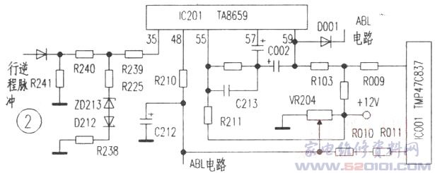

故障检修:开盖观察,发现该机并非正宗索尼产品,其主芯片采用IC201 TA8659。通电后荧光屏上出现带回扫线的纯净光栅(前维修者将加遮极电压调高所致),测显像管RGB三阴极电压均接近视放级供电为+200V,IC201 RGB基色输出端电压均为0.5V左右。经测量IC201 48脚(亮度控制)59脚(对比度控制)分别为0V、2.3V,显然48脚电压下正常,用电阻Rx1k挡测得其对地阻值为0Ω,断开R210后再测48脚对地阻值回升至正常值,说明短路点在48脚外电路。经检查C212正常,最后发现副亮度电位器VR204已被前维修者调至对地阻值为0Ω位置,将其调回机械中点位置后48脚回升至3.2V,可是故障依旧。说明IC201内部亮度通道截止,测量与亮度钳位脉冲有关的33、34、35、38脚电压,发现行逆程脉冲输入端35脚电庄约7V(正常时为0.7V左右),怀疑行逆程脉冲未送至35脚或其内部电路损坏。用示波器测量35脚无脉冲波形,将探头移至电阻R240左右两端测量,发现左端有幅度达几十Vp-p的波形,而右端无波形(见图2)。分析该电路结构,怀疑R240开路或稳压管ZD213短路。先断开ZD213,R240右端依旧无脉冲波形,接着检查R240也正常,最后将35脚与外围电路悬空后测得其外围电路波形恢复正常。至此怀疑35脚内部电路不良,更换IC201后开机荧光屏上出现了正常的光栅,接收电视信号图像及伴音均正常。
小结:TA8659 35脚无行逆程脉冲输入时,其电压将会由正常时的0.7V上升至6V以上,亮度钳位龟路由于缺少钳位脉冲而截止,从而引发无光栅故障。
