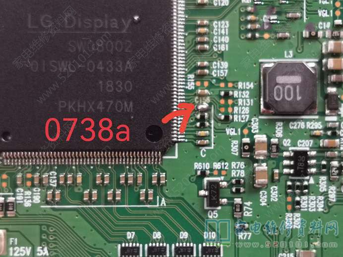

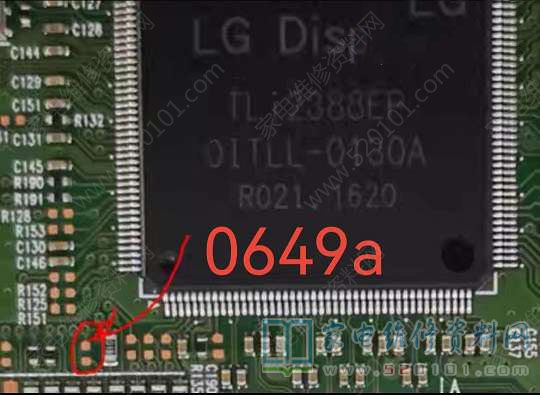

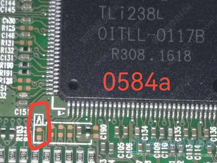

部分LG屏逻辑板改分区图,型号如下图所示,换逻辑板发现图像颜色正常,但图像水平方向放大一倍或显示两幅图像可以试试短接两点或断开两点。
0535b
0649a
