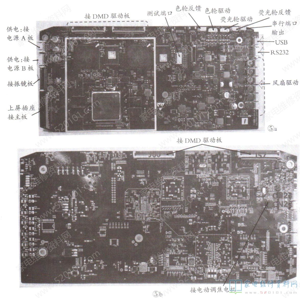

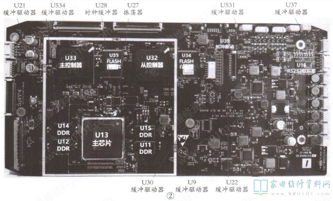

激光电视主要由主板(也称机芯组件)、电源板(电源A板、B板或二合一)、DLP组件DMD驱动、DMD芯片、光源(LD)、光机(荧光轮、色轮、镜头等)组成。DLP组件内部及接口电路如图1所示(以JUN7.820.1718为例)。相关实物如图2、图3所示。

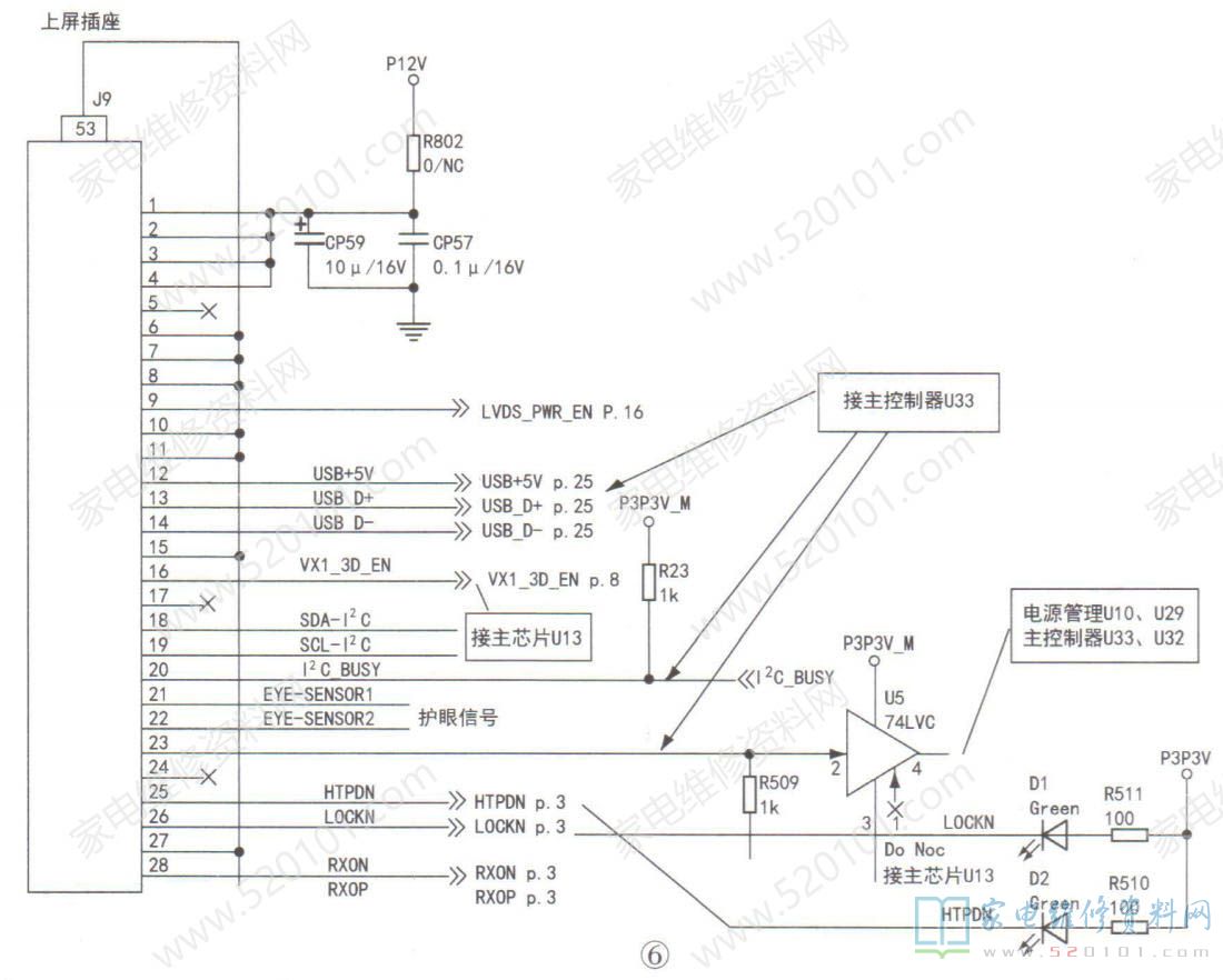

输入信号来自主板的LVDS或VBO及控制信,主要有以下六种信号:(1)LVDS或VBO:传送主板送过来的图像信号(三基色信号、时钟信号、总线信号、使能信号等)。
(2)EYE-SENSOR1、EYE-SENSOR2:护眼信号,两个信号是直接送到后端DLP的传感器信号,主板未做任何处理,只是直通接过来。
(3)VX1_3D_EN:3D使能控制(无3D功能的激光电视该脚未使用)。
(4)sCL-I²C、SDA-I²C:I²C总线,是机芯控制
DLP相关参数及调试用的;若是激光电视,该总线异常通常不会造成无图;但如果是微投,该总线异常会引起不点灯故障。
(5)USB_D+、USB_D、USB+5V:是三根USB信号线,用于升级DLP。

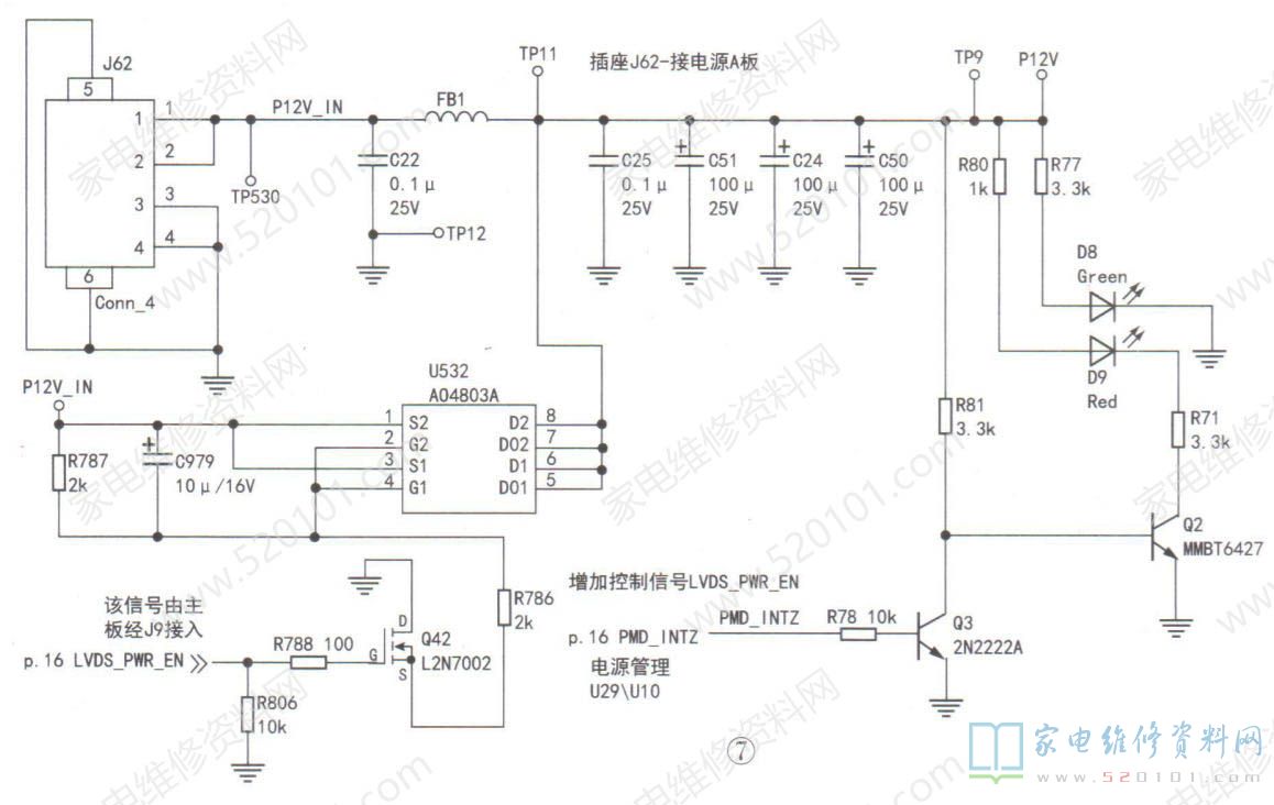

(6)LVDS_PWR_EN:是控制后端DLP 12V供电的I/O端口,低电平时断开供电,高电平时接通12V。

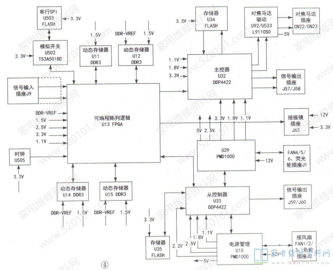

DMD驱动算法复杂,需要实时应对海量数据,进行并行处理与严格的时序控制,因此DLP驱动板.上通常会选择并行处理能力强大的FPGA(可编程阵列逻辑)作为主芯片,实现复杂数据的实时处理。

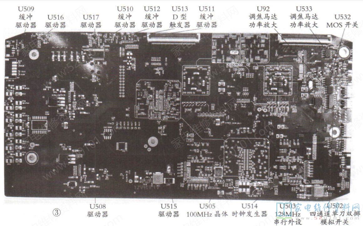

本文中,U13作为4k DMD驱动板的主控芯片,主要进行视频信号处理、缓存、 数字微镜器件驱动、光学外设控制与交互等。U13外接大容量DDR3存储芯片(U11、U12、U14、U15),实现整帧数据缓存处理,与主芯片硬核编解码芯片实现视频数据的编解码,由U20产生的1.5V和U18产生的0.75V电压作为U13的工作电压和基准电压。
U13内置微处理电路,通过模拟开关U502外接的FLASH存储器U503,存储其控制程序【U502为四通道模拟开关,是对U503和U33的控制信号( 串行输入/输出、时钟、使能信号)进行切换】。U505为U13的时钟电路。U514 为时钟发生/频率合成器,与Y1共同产生U13所需的时钟信号。
相关框图如图4所示。
DLP板输入/输出接口与主板、电源板、DMD驱动板、转接板相连,主要接口如图5所示。
(1)J9:主板输入LVDS信号相关电路如图6所示。
(2)J62:电源A板供电相关框图如图7所示。

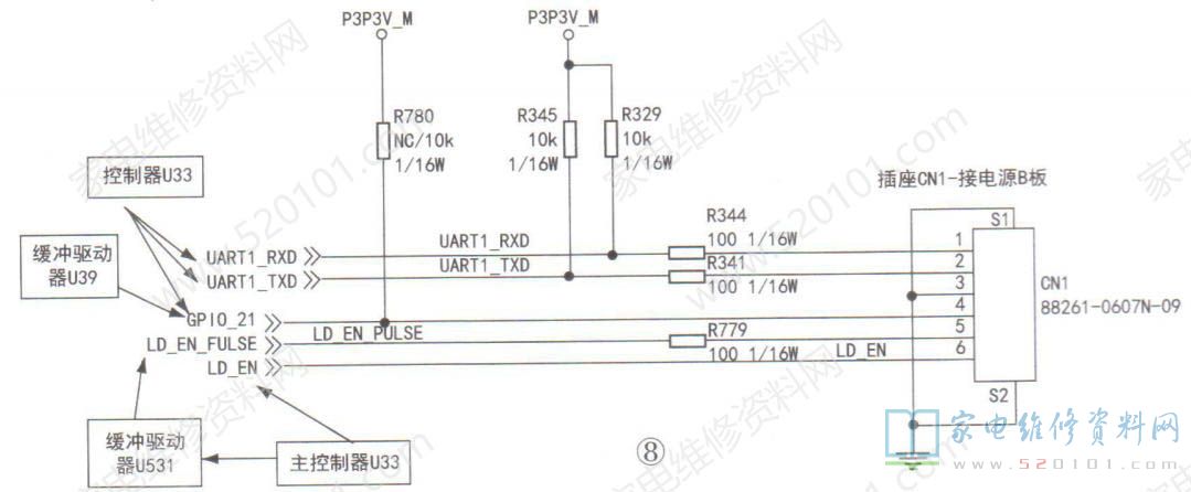

(3)CN1:电源B板控制相关框图如图8所示。

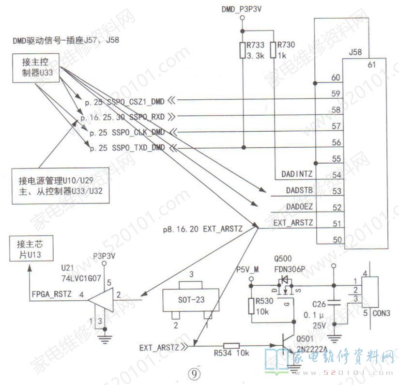

(4)J57、J58:主、从控制器输出至DMD驱动板接口
相关框图如图9所示。

DLP接收主板LVDS或VBO信号,经内部主花片U13、主/从控制器信号处理后,由插座J57~J60送到DMD驱动板。
J57:由从控制器U33传输的数据、时钟、复位、控伟等信号经此插座送入DMI驱动板。
J58:⑤~48脚由从控伟器U33传输的数据、时钟复位、控制等信号经此插座送入DMD驱动板;51~59脚由从控制器U33、电源管理U10/U29、主芯片U13的时钟、控制等信号信号经此指座送入DMD驱动板。

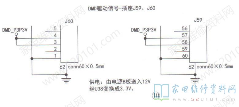

J59:⑦~51脚由主控制器U32传输的数据、时钟、复位、控制等信号经此插座送入DMD驱动板; 57、58脚由电源B板输入的12V经U38变换成3.3V后由此脚送入DMD驱动板,为其提供工作电压。
J60:⑦~54脚由主控制器U32传输的数据、时钟、复位、控制等信号经此插座送入DMD驱动板;③、④脚由电源B板输入的12V经U38变换成3.3V后由此脚送入DMD驱动板,为其提供工作电压。

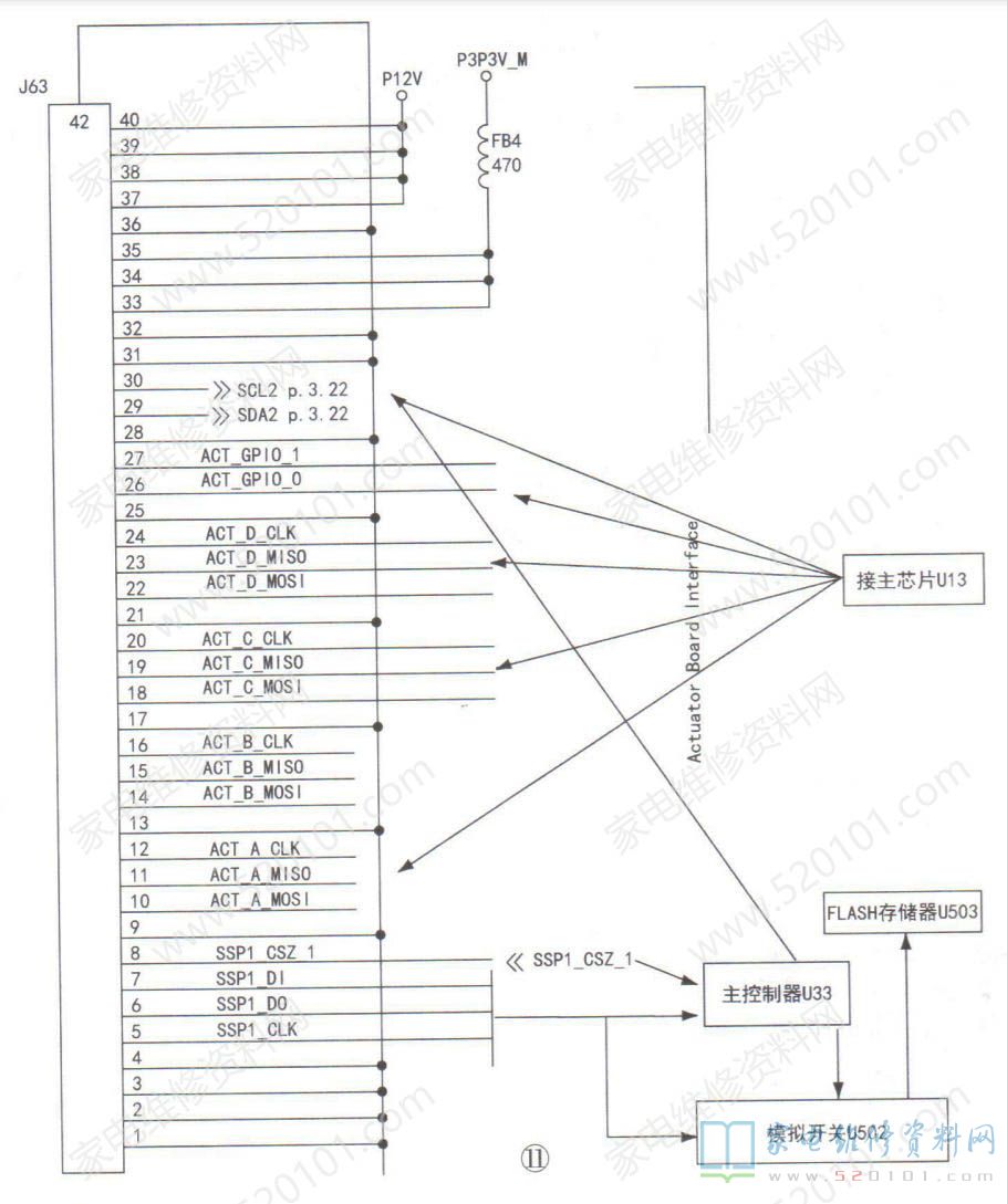

(6)J63:振镜信号输出接口
图像及控制信号由主板经,上屏插座J9送至DLP板,再经芯片U13( FPGA )处理成A、B、C、D四路输出,最后经插座J63送至振镜板。相关电路如图11所示。

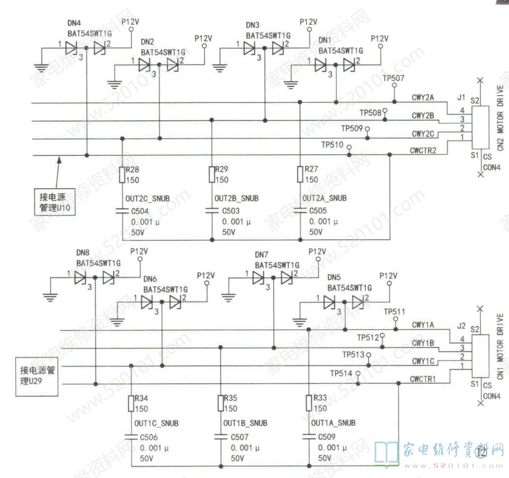

(7)J1/J2:荧光轮、色轮驱动
荧光轮驱动J1:由电源控制芯片U10输出。
色轮驱动J2:由电源控制芯片U29输出。相关电路如图12所示。

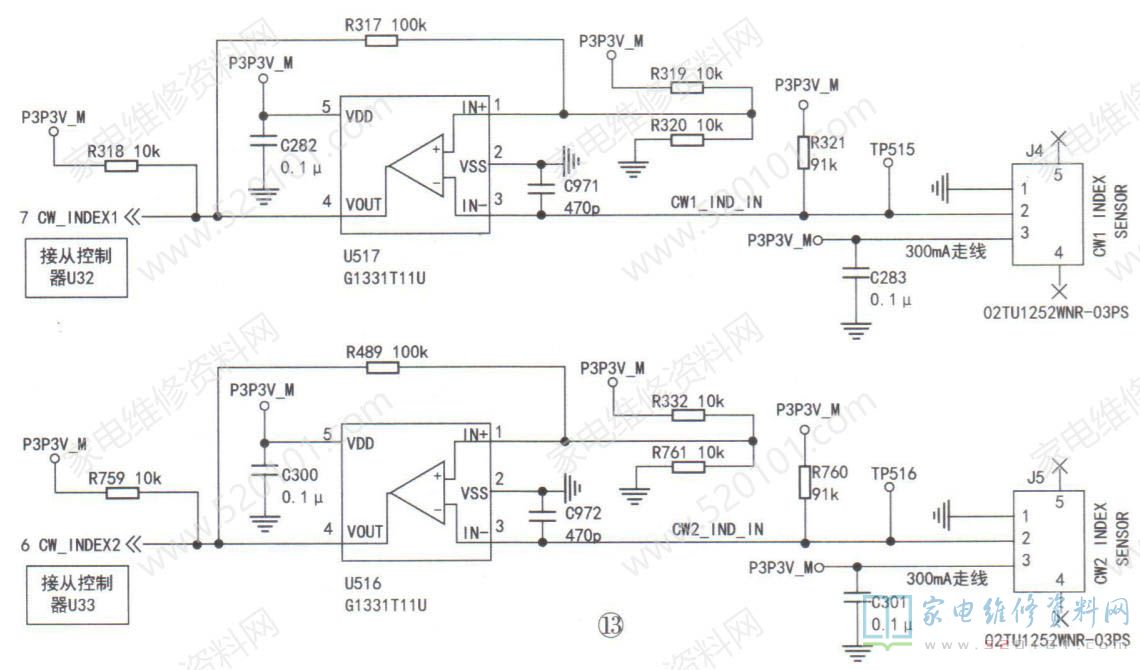

(8)J4/J5:荧光轮、色轮反馈
荧光轮反馈J4:由U517放大后至主控制器U32、从控制器U33.色轮反馈J5:由U516放大后至从控制器U33。相关电路如图13所示。

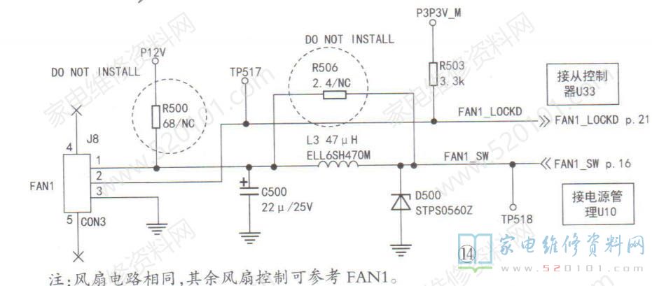

(9)J1/]2/J3/J4/J5/J6:风扇控制风扇控制FAN1/2/3:风扇控制由U10输出,反馈回从控制器U33。风扇控制FAN4/5/6:风扇控制由U29输出,反馈回从控制器U32。各个风扇电路相同,以下以风扇1电路为例进行图解。相关电路如图14所示。

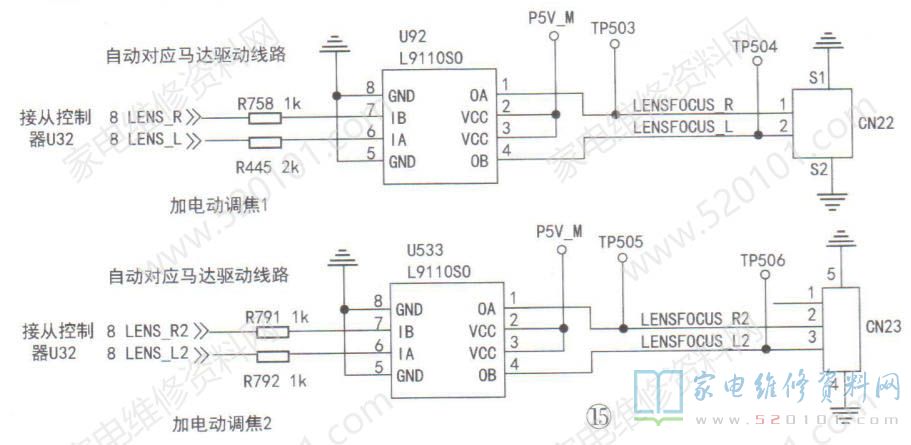

(10)CN22/CN23:电动调焦
在对DLP板故障判断时,我们熟悉了内部工作电压及接口电路,可运用观察、电阻测量、电压测量排除、代换等方法性速找到故障点,并抖除。相关电路如图15所示。

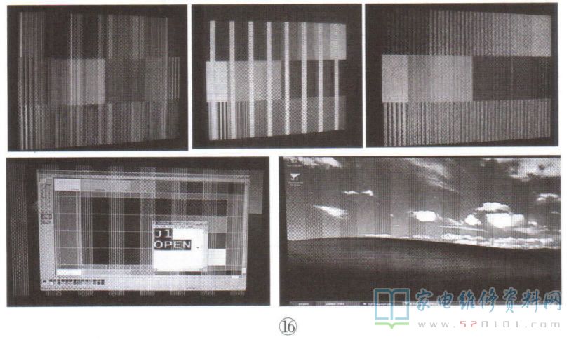

附:出现如图16中所示故障现象,多为DLP驱动板有故障(原因一般是C6540和DMD插座虚焊,或芯片有故障),需更换DLP板。
