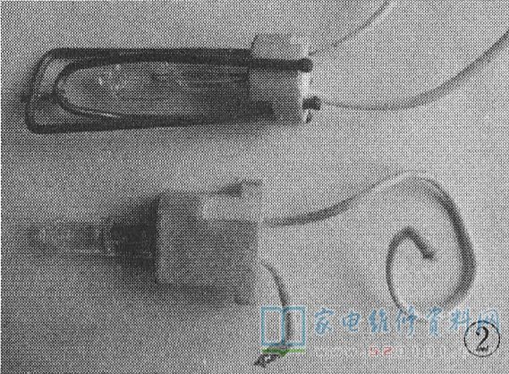

(2)35W/36V及10W/12V灯泡分别选用一只35W/36V及10W/12V灯泡,并接好连线,为防止在携带中损坏,可在灯泡外面罩上金属丝,如图2所示。该工具主要是用来做开关电源的假负载,以判断开关电源是否正常工作,并能检测+24V电压的带负载能力。若没有上述灯泡,可准备一段阻值为 5Ω~10Ω及10Ω~20Ω的电阻丝。

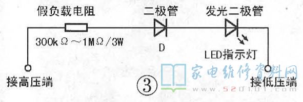

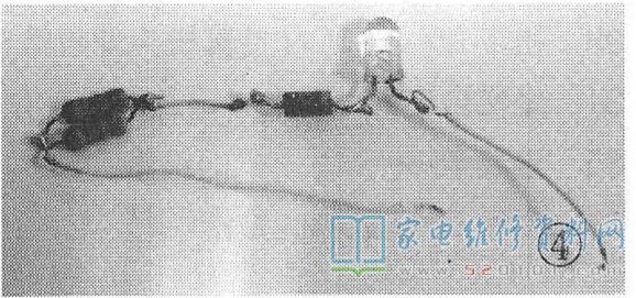

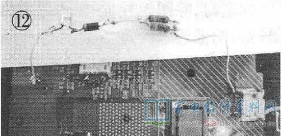

为了判断高压板是否有高压输出,或验证灯管有无问题,可准备几只300kΩ/3W~1MΩ/3W的电阻,然后再自制一个指示灯电路,如图3所示,图中二极管D起保护作用,可选用1N4001~1N4007型二极管。实际制作时也可不安装二极管D。
在实际检测时,根据液晶屏的尺大小,选择一只适 合的电阻(40英寸及其以上一般选300kΩ/3W,32、37英寸一般选470kΩ/3W,24、26英寸一般选680kΩ/3W,17~22英寸一般选820kΩ/3W),再与指示灯串联,如图4所示,然后将该检测电路作为高压输出的假负载,或用来代换怀疑有故障的灯管,若开机后指示灯发光,则表明有高压输出。

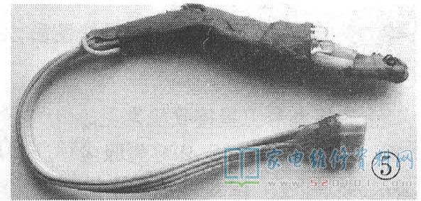

(4)万能信号板与常用屏线
在实修中,若检修图像异常故障,为了区分故障部位在信号板还是逻辑板或屏上,最直观有效的方法就是换上万能信号板一试,若故。障现象不变,则排除了信号板损坏的可能性,问题出在逻辑板或屏上;否则,问题出在信号板上。
目前,市售的万能信号板品牌及型号非常多,为便于试机,建议采用供电电压为+12V的标清万能信号板(分辨率为1366X768),并自制好+12V电压输入线、遥控接收与电源指示电路,如图5所示。

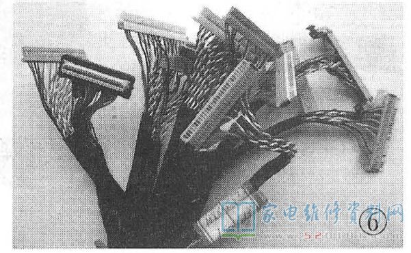

另外,为了能快速连接好万能信号板与逻辑板试机,应准备一组常用屏线,并对这些屏线进行分类编号,如图6所示,以便选用时一目了然。

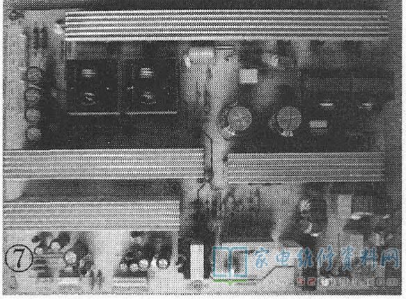

另外,若有条件,可准备一块输出电压有+5VSB、+5V、+12V、+24V的大功率电源板,作为备用,其具体功率取决于常修液晶彩电的尺大小,如常修液晶彩电为32英寸,则准备一块总功率为200W的电源板即可,若常修液晶彩电为37~42英寸,则需准备一块总功率约为320W的电源板,若常修液晶彩电为46英寸及其以上产品,则需准备一块总功率约为450W的电源板,如图7所示。

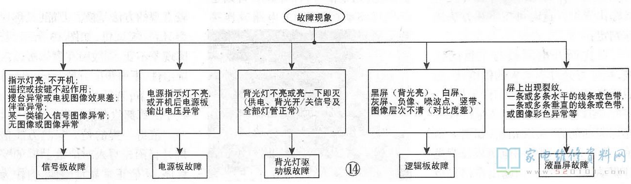

二、板级故障快速判定方法
在上门维修前,应根据用户所说的故障现象准备相应的工具与配件,如开机后三无,电源指示灯也不亮,这时除带上改锥万用表、电烙铁等常用工具外,还需带上电源及开/关强制开机线与35W/36V、10W/12V灯泡,若有条件还可带上备用的大功率液晶彩电电源板;如图像异常,则需带上万能信号板与常用屏线。
虽然液晶彩电的故障现象较多,但部分故障判断较为简单,例如伴音异常、搜不到台或搜台不存台等,其检修方法与普通CRT彩电一样,故障部位分别在伴音电路及调谐电路中;若开机后电源指示灯不亮,则故障多在电源板上。对于可能涉及到多块板的故障,主要分为以下三类:

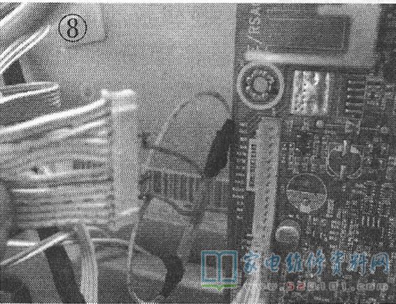

故障现象1:电源指示灯亮,二次不开机。分析检修:此类故障既可能是电源板的故障,也可能是信号板有故障,未发出开机指令,还有可能是背光驱动电路有故障,导致开关电源输出异常,这时可按下述方法快速判定:首先断开电源板与主板的连线,接好背光灯驱动板的供电线,然后用自制的电源及背光开/关机线,将+5VSB电源分别与开关电源及背光灯驱动的开/关端相连,如图8所示。

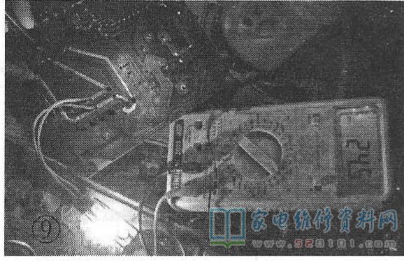

若背光亮,则表明电源板及背光灯驱动板均正常,问题出在信号板上;若背光不亮,这时再断开背光驱动板的供电线,即让开关电源板不接信号板,也不接背光灯驱动板,用35W/36V灯泡作为+24V电压的负载,10W/12V灯泡作为+5V电压的负载,并用开/关机线强制开启电源,若灯泡发光且灯炮两端电压正常,如图9所示,则可判断电源板正常,故障出在背光灯驱动板上。

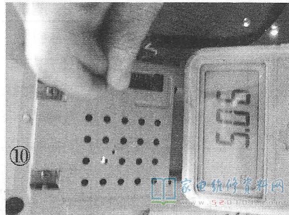

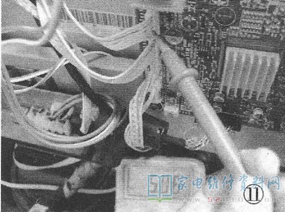

故障现象2:开机后,背光不亮或背光亮一下就熄灭。分析检修:此故障既可能是电源板、背光灯驱动板或信号板不良引起,也有可能是屏组件内部灯管损坏引起。本着先易后难,先外后内的原则,先用万用表测量背光等驱动板上背光开/关电压是否正常(正常值大于3V),如图10所示,若正常,则排除信号板出故障的可能性;若不正常,则脱开背光开/关线,测量信号板输出的背光开/关电压是否正常,如图11所示,若此时电压仍很低,则是信号板的问题,否则是背光灯驱动板的开/关电路或连接线的问题。当然,也可按图8所述方法来判断信号板有无问题。
在排除信号板异常的可能性后,参照图9判断电源板有无问题。若电源板无问题,则故障范围缩小为背光灯驱动板或灯管。这时,用高压板的假负载电阻依次接在背光灯驱动板的高压输出端上,如图12所示。若假负载电阻上的指示灯均发光,且发光亮度基本相同,当接于某一输出端时,其他高压端所接灯管也不再熄灭,这既说明背光灯驱动板正常,也同时说明假负载电阻所对应的灯管有问题;否则,说明背光灯驱动板有问题。

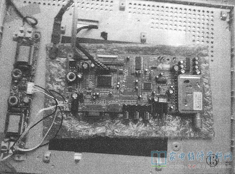

故障现象3:伴音正常,图像异常。
分析检修:此故障与信号板、逻辑板及液晶屏(含内部行列驱动电路)有关。由于这三大部件导致的部分图像异常故障极为相似,仅凭万用表或示波器也难以准确判断,目前比较直观的方法是换上万能(又称通用型)信号板试机,如图13所示,若故障现象不变,则故障在逻辑板或液晶屏组件,下一步区分的具体判断方法见下一节;若原故障现象消失,则可判定故障部位在信号板上。
值得一提的是,虽然万能信号板只有预先写人对应液晶屏的驱动程序,才能正常显示图像,但作为故障判断,可预先写人用得较多的分辨率为1366X768的通用程序,试机时可能出现图像行中心或场中心不正常的现象,但不影响对图像异常故障的判定。
[提示]在检修图像异常故障时,可先输入AV、VGA、色差分量(YCbCr或YPbPr)等信号,只要有一种信号的图像正常,就可判定逻辑板及液晶屏组件正常,问题出在信号板上。

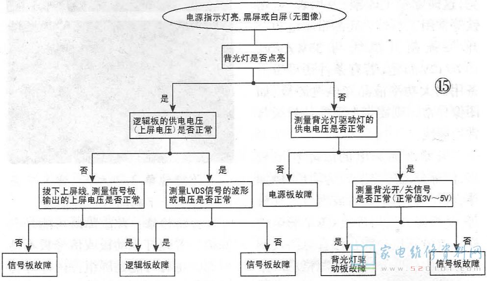

总之,在进行液晶彩电板级故障判定时,除图像异常(如图像彩色异常、图像清晰度差、或图像上有条纹等)故障一时难以判定故障部位外,其他的板级故障判定比较容易,如图14、图15所示。对于图像异常故障则多采用波形测量或换板法进行判定。

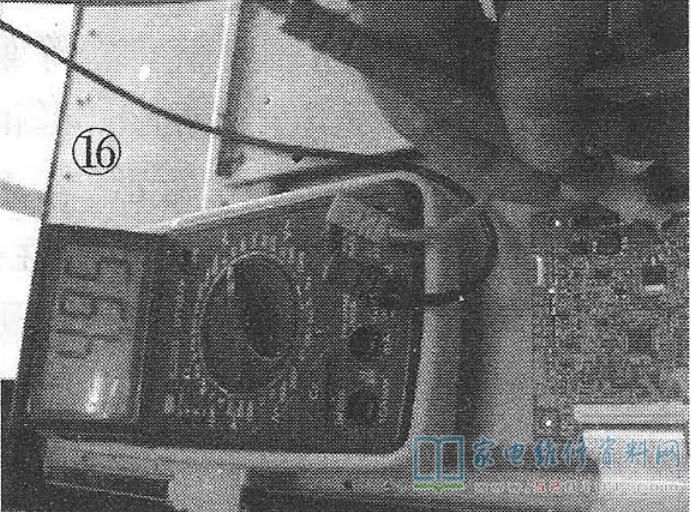

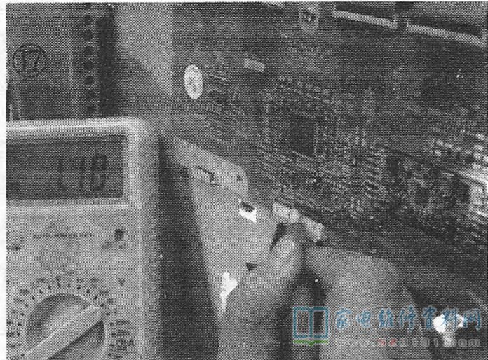

逻辑板的正常工作一是要有正确的供电,即常说的上屏电压,具体电压值与屏型号有关,一般为+3.3V、+5V或+12V,这个电压来自信号板,并与逻辑板上保险电阻相连,如图16所示;二是要有正常的LVDS数据信号及相关控制电压。在通常情况下,逻辑板上LVDS数据信号的直流电压为1.1V左右,如图17所示。

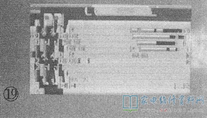

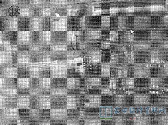

逻辑板损坏后的故障现象有:黑屏(背光亮)、白屏、灰屏、负像噪波点、竖带、图像层次不清(对比度差)等。值得一提的是:逻辑板出故障后不会影响信号板的工作,即此时的伴音应是正常的,遥控和按键的各项操作也应是正常的; 一般也不会影响背光灯驱动板的工作,即背光可以正常点亮,但个别液晶屏的逻辑板与背光灯驱动板之间有连线,如图18所示,若逻辑板不工作也会造成背光板工作不正常。实修时,可先拔下这两者之间的连线试机判断。另外,若逻辑板故障造成液晶屏显示图像混乱(又称“花屏”),一般也会无法正常显示菜单字符,从而出现乱码现象,如图19所示。

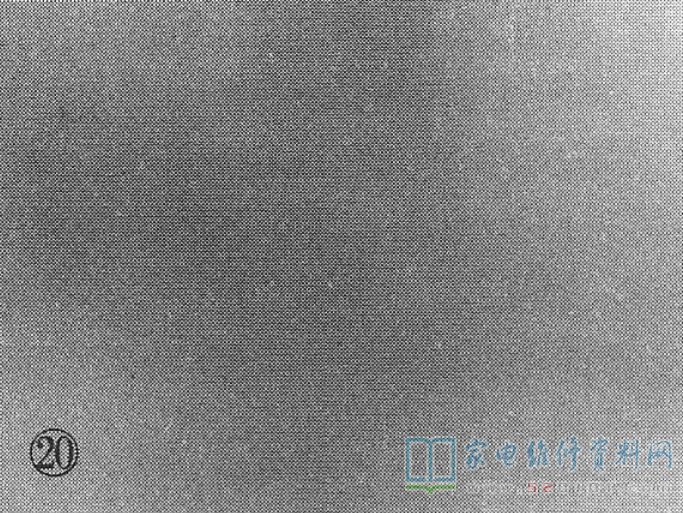

故障现象1:无图像。分析检修:此类故障多为逻辑板无供电电压所致。由于屏制造过程不同,一般26英寸及其以上的屏在逻辑板没有供电电压时会黑屏,由于此时背光灯亮,有时会表现为灰屏,如图20所示;26英寸以下的屏通常表现为白屏。
实修时应首先检查逻辑板的供电电压是否正常。若电压正常,说明信号板的供电电路工作正常,这时检查逻辑板上的保险电阻是否熔断。若保险电阻熔断,在确认后级无短路的情况下,可更换保险电阻一试。若无电压或电压偏低,这时可拔下逻辑板的上屏线插头,再测信号板送出的上屏电压是否正常,若正常,则表明逻辑板上有短路故障,否则问题在信号板上。

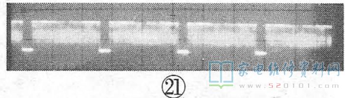

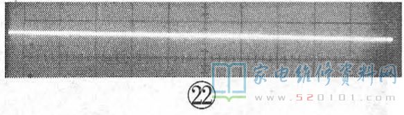

故障现象2:有图像,但图像彩色或对比度异常。分析检修:测量逻辑板处的数据信号是否正常,如有条件可用示波器进行测量,接收TV信号时其正常波形如图21所示。由于实际所测波形不很清楚,为了判断,可拔下闭路线,即在无信号输人时,再次测量其波形,正常时波形如图22所示,整个波形幅度明显降低,这样通过对比来判断有无数据信号。若没有示波器,可采用测量直流电压的方法来粗略判断,参见图17。

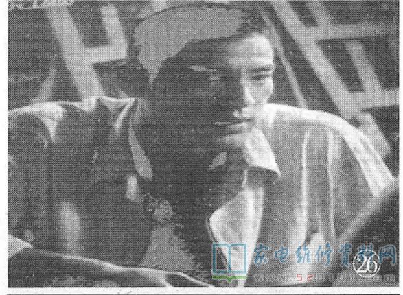

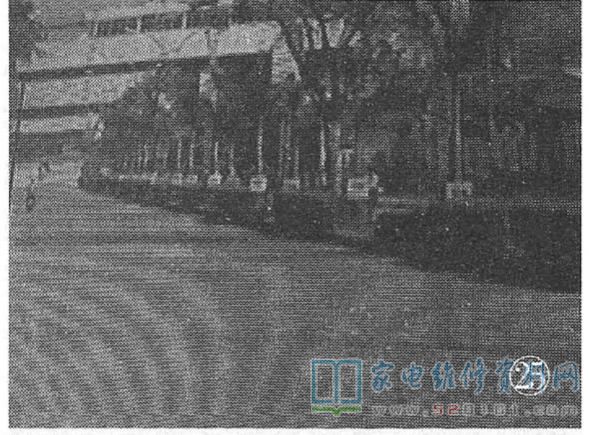

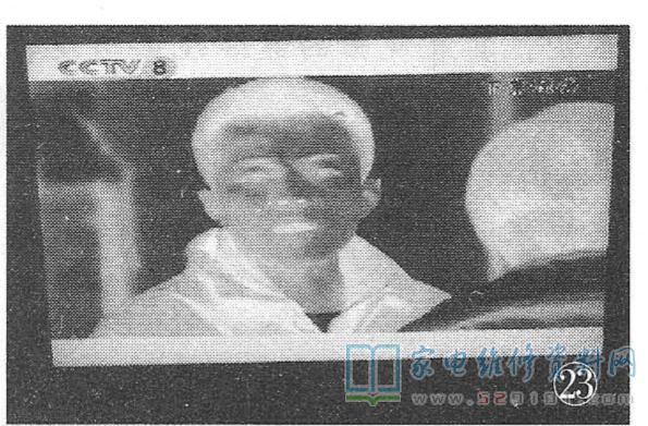

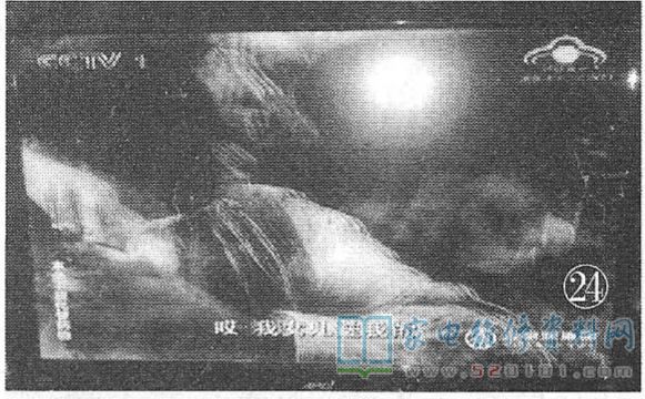

开机几分钟后用手摸逻辑板上集成块的表面温度,正常时应是微热,若温升太快,一般表明该电路有故障。通常情况下,逻辑板损坏后导致的故障现象如下:图像无层次、缺乏细节或呈负像,如图23所示;或活动图像拖尾、清晰度差,如图24所示;或图像呈浮雕装,线条生硬,如图25所示;或图像上局部区域出现色斑、色块,如图26所示。

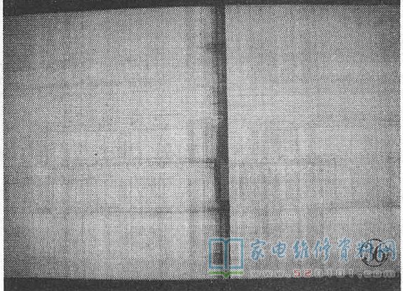

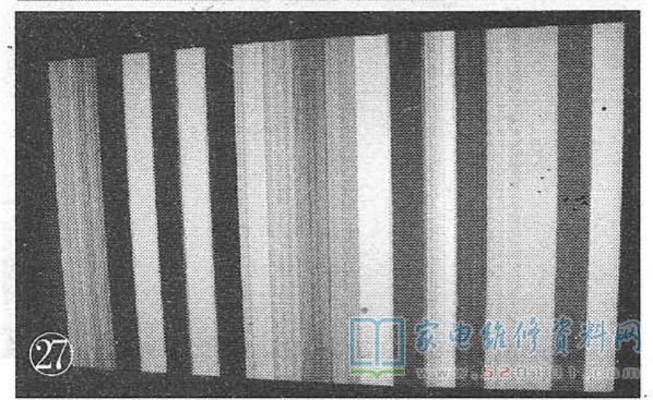

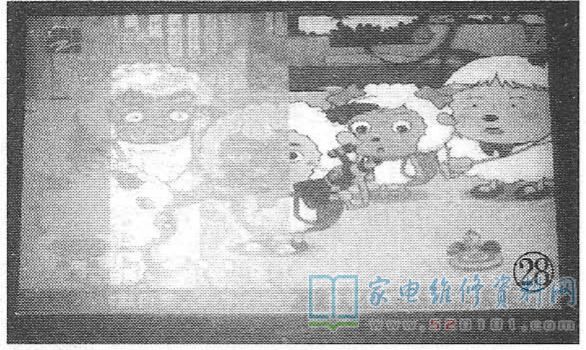

故障现象3:屏上出现竖条。分析检修:此故障又分两类:一是满屏均为彩色竖条,如图27所示;二是图像上局部区域出现竖条,如图28所示。由于该类故障与液晶屏损坏的故障现象极为类似,一般采用换用同型号逻辑板来准确判断故障部位。若更换逻辑板后,故障依旧,则表明液晶屏有问题;否则,表明原逻辑板有故障。
这里笔者介绍一个小经验, 供参考。检修此类故障时,可反复开/关机,仔细观察竖条的位置、条纹及色彩细节有无变化,若无变化,则多为液晶屏损坏;否则,多为逻辑板损坏。[提示]上屏线与逻辑板的接口插座间易因运输或氧化等原因接触不良,其表现出的故障现象与逻辑板损坏极为类似,即出现黑屏、白板、花屏、负像、彩色异常或竖条干扰等故障,因此实修此类故障时应先检修上屏线与插座间的接触是否良好。

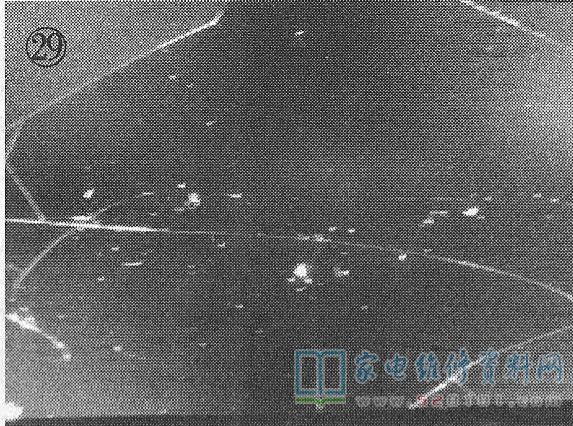

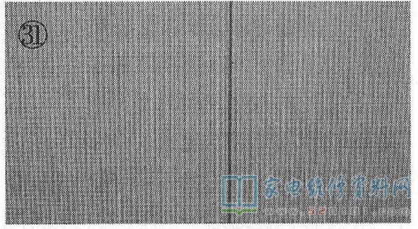

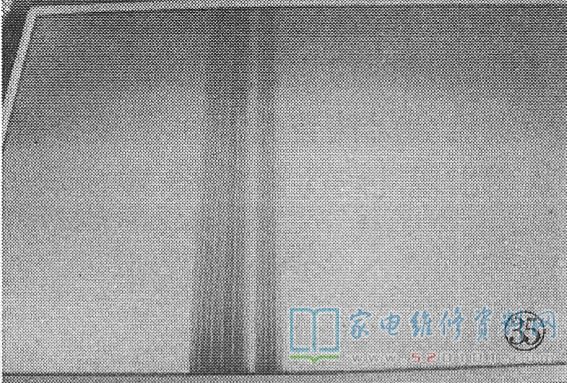

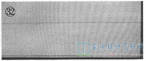

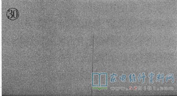

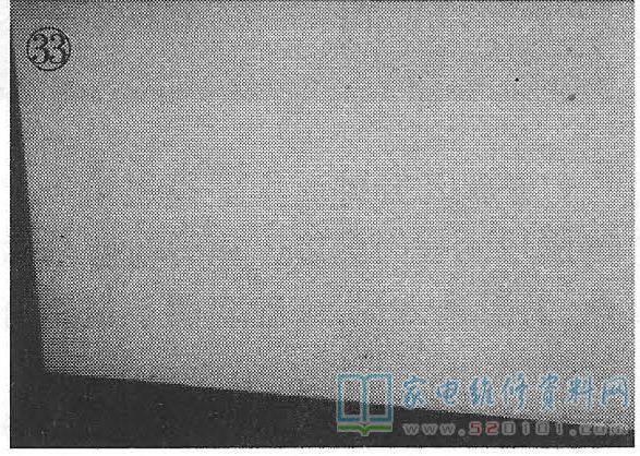

这里所说的液晶屏是指液晶面板,包括内部的行列驱动电路。在实际维修中,液晶屏是否损坏是无法用常用工具进行检测的,一般是通过察其故障现象来判定。就液晶屏的故障现象而言,主要分两大类:一是物理性损坏,如屏上有坏点(亮点或暗点)黑带 或屏破裂;二是因行列驱动电路或液晶分子有故障而出现花屏竖带等现象。虽然液晶屏损坏后的故障现象与信号板或逻辑板损环后的部分故障现象极为类似,但仔细观察还是易看出其微小区别。由于液晶屏是显示图像的终端器件,所以液晶屏的故障与当前的信号源和信号内容无关,即在TV、AV、色差分量等信号输入状态下都存在,且故障现象一样,出现暗点、黑带或竖条的位置固定。
实修时,若怀疑液晶屏有故障,可先断开信号板与逻辑板的供电,即让信号板与逻辑板不工作,然后强制启动背光灯驱动板,让背光灯亮,若此时屏。上仍有暗点、亮点、黑带或竖条,如图29所示,则可判定液晶屏损坏。
液晶屏损坏后的常见故障现象:
1.出现一条或多条垂直的线条,线条可能从屏幕上边沿一直延续到屏幕下边沿,或只是其中一段,如图30、图31所示。
2.出现一条或多条水平的线条,线条可能从屏幕左边沿-一直延续到屏幕右边沿,或只是其中一段,如图32、图33所示。

4.垂直方向有一条或多条垂直的色带,从屏幕上沿延续到下沿,如图35所示。

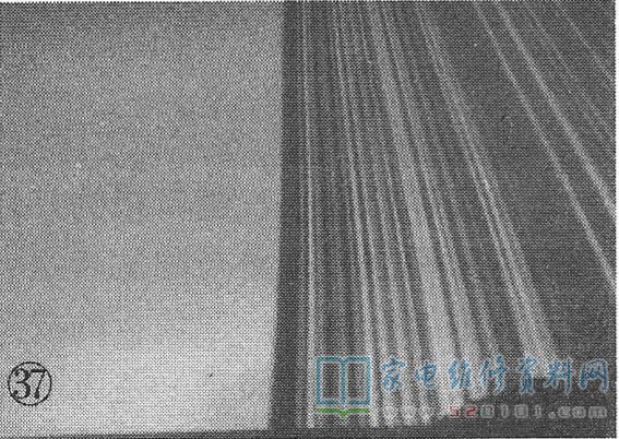

6.以屏幕垂直中心线为界,左右两边的图像或彩色出现差异,如图37所示。

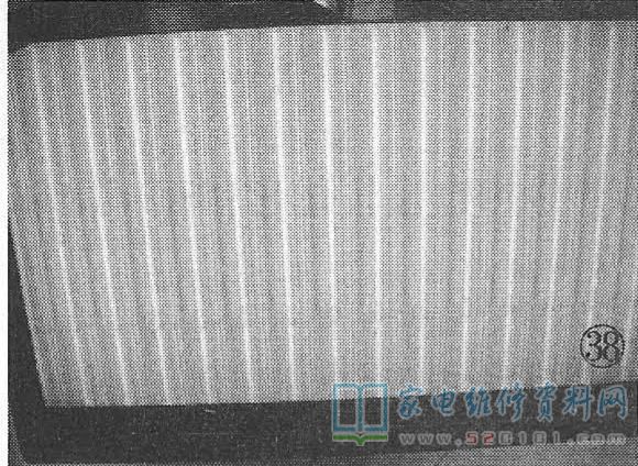

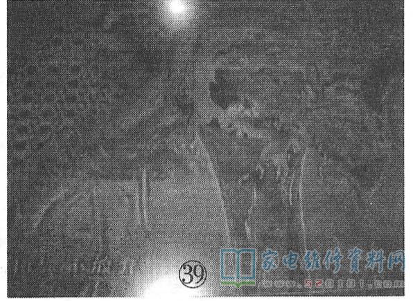

另外,液晶屏损坏也可能导致花屏、满屏竖线、图像彩色异常等故障,如图38、图39所示,但这类故障的原因还有可能是信号板或逻辑板损坏,或者LVDS线接触不良,这时可采用换板法来判断具体的故障部位。
