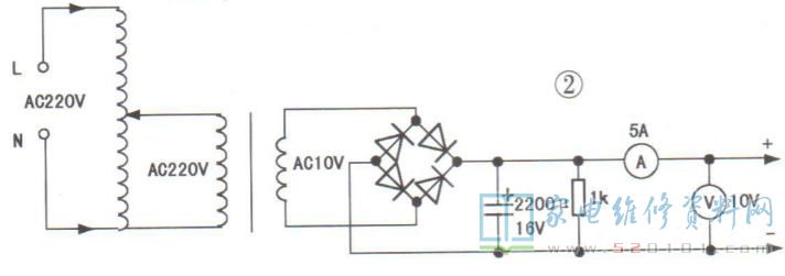

另外,应用烧机法时需要一个大功率低压可调直流电源,并且输出电压最好能从0V调起。如果手头没有合适的电源,可以找一个功率较大的变压器,次级输出电压在10V左右,将次级接成桥式整流滤波形式,如图2所示,并联在输出端的1kΩ电阻是防止空载时输出电压太高。变压器初级用调压器控制,这样输出电压可以从0V开始上调。
使用时须注意,在连接待测电路前,先测输出端的空载电压,不能超过待测电路的额定电压,以免烧坏正常电路。调压器也可以用普通调光灯的双向可控硅调压器代替,串联在变压器初级绕组中,但也要选择输出电压能从0V调起的调压电路。
