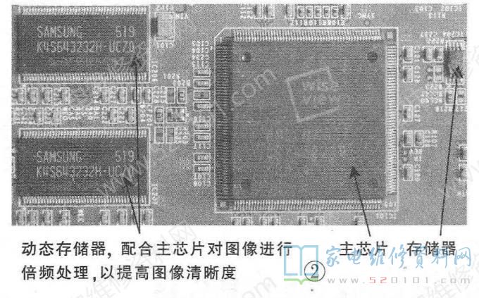

逻辑板各部分电路在实物上很好识别:信号处理电路主要由一块大规律集成块(又称“时序控制块”,集成有时序发生、数据格式转换、控制及显示存储等电路)和存储器等元件组成,如图2所示。
该部分电路损坏后的常见故障是黑屏、白屏、图像拖尾或图像上出现色斑等。
值得一提的是,部分高清液晶屏所配逻辑板的主芯片采用BGA封装,并且部分芯片顶部贴有散热胶,在安装时,应将散热胶与逻辑板的屏蔽金属壳充分接触,以保证其散热效果。

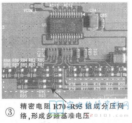

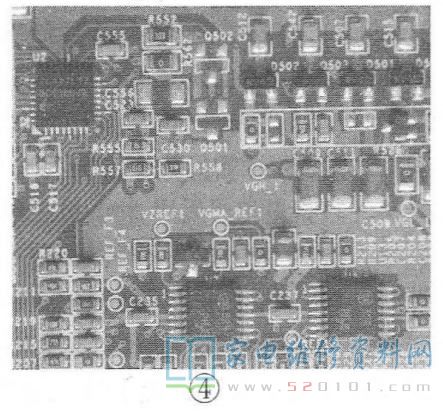

灰度电压形成电路主要有两种电压产生方式:一种是利用电阻分压网络产生,其电路特点是伽马校正芯片(如常见的AS15F、MAX859、BUF11702等)周围分布有大量的贴片电阻,如图3所示;另一种是采用总线控制的运放分压方式,其电路特点是伽马校正芯片周围安装有运算放大器,如LM324、LM358、5411IREZ等,如图4所示。

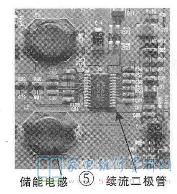

该部分电路损坏后的典型故障现象是图像呈照相底片状负像,或图像昏暗。直流电压变换(DC/DC)电路主要由控制芯片(常见型号有TPS65160、TPS65161 LM2716MT等)、功率开关管、储能电感、滤波电容和续流二极管组成,其特征元件是电感与二极管,如图5所示。该部分电路损坏后的典型故障现象是黑屏或白屏。

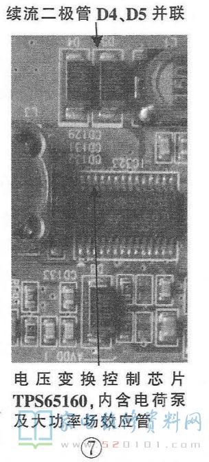

实修时,若测得vGH.VGL、VDD、VDA电压中某一组电压偏低,则检查相应电压变换元件及后级负载;若四组电压均无输出,说明直流电压变换控制芯片未工作,这时可通过测量续流二流管两端压降来判断,正常时应有数十伏特的压降,例如:460HSC4LV3.5型逻辑板在正常工作时,D4.D5两端电压分别为66.1V和0V;D8两端电压分别为15.2V和78.9V,如图7所示。

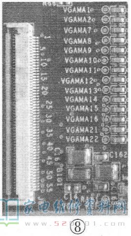

正常工作时,灰度电压形成电路对VDA电压进行分压产生多组电压,送往液晶屏内部的行列驱动电路。这些电压常称为灰度等级电压,又称“伽马电压”,在板上的标注为VGAMAX、GMAX或vGx等,如图8所示。

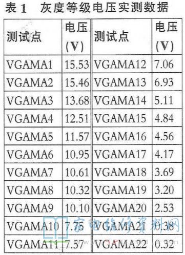

正常工作时,这些灰度等级电压介于0V与VDA电压值之间,呈递增或递减变化,例如:图8所示逻辑板的灰度等级电压具体值见表1。很明显,该类电压呈递减规律变化。其中,VGAMA1 的值为15.53V, 略低于VDA(15.95V );VGAMA22的值为0.32V,已接近0V。
另外,该部分电路还有一个关键测试点,即vcOM电压。该电压为伽马校正芯片内部D/A转换输出输出灰度等级基准电压,其值约为VDA值的一半。
