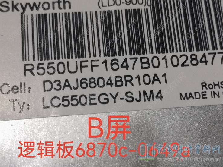

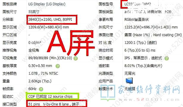

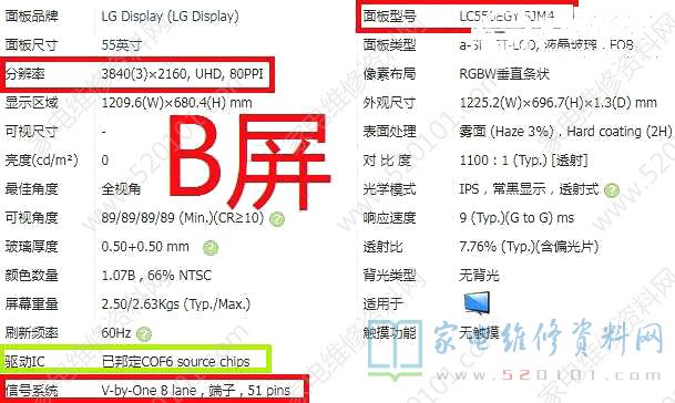

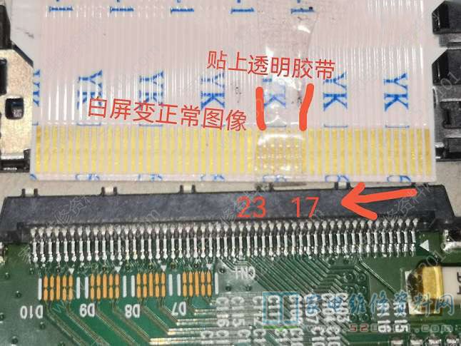

等装完发现是黑白图像,傻眼了,尝试调整屏参根本无效,偶然在网上看到一大神也是换4K的LG屏遇到黑白图像,说去掉主板一电阻就好了,也没说什么主板,估计是经济目的炫耀技术卖哈关子,但还是非常感谢他为下面步骤我提供了思路。分析去掉的是下拉电阻可能最大,为了不损伤主板,我决定贴很薄的透明胶带屏蔽可能的排线位置,经反复试验发现17-23刚好合适,图像非常完美。下面是以A老屏代换B坏屏图。
虽改装成功,但没弄懂原理,期待高手解答。
