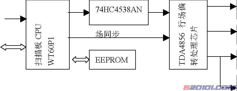

从TV 主板N301 TV/HDTV 视频切换开关输出的H、V 同步信号经CRT 板转接后送入扫描主板,经V105、V106 整形后送到N101 CPU WT60P1 第1、2 脚同步脉冲输入端,CPU 监视计数行场脉冲频率,外部输入信号源行场频率变化时,须切换到相应的扫描模式,当在VGA 状态下没有外部触发信号源时,CPU 自动送出
31.5KHz/60Hz 的信号。行同步信号从N101 CPU 的(33)脚送出到N801 的(4)和(12)脚,N801 74HC4538AN 是一个双单稳态集成电路经整形后,行同步信号从N801(7) 脚送出到N802(15)脚行同步信号输入端。场同步从CPU 第32 脚直接送到N802 TDA4856 第14 脚。

TDA4856 是一片I2C 总线控制的行场处理芯片,它具有15k 至130kHz 的行同步频率范围,以及50 至160Hz 场同步频率范围,具备了很强的几何较正功能,在计算机显示器电路中应用广泛。该芯片内部含有行、场频锁相环振荡器,其行自由振荡频率决定于TDA4856 外围所接的R835, R836 的值,自由振荡器根据WT60P1 输出的行、场同步信号,对其输出的水平、垂直驱动信号进行锁相同步,一般要求行自由振荡频率低于同步信号的频率。该芯片在I2C 总线数据的控制下,可对图像几何形状进行调整,包括场幅、场线性、场中心、东西枕较、梯形校正、弓形校正、平行四边形校正、动态聚焦调整等强大的几何调整功能。该芯片还有X-射线保护功能,从行包的输出绕组⑨脚取样监视高压变化情况,当N802 第2 脚的电压高于5V 时,则X-射线保护起作用,行输出停止,此时本机指示灯依然显示开机状态。

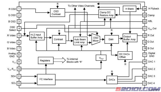

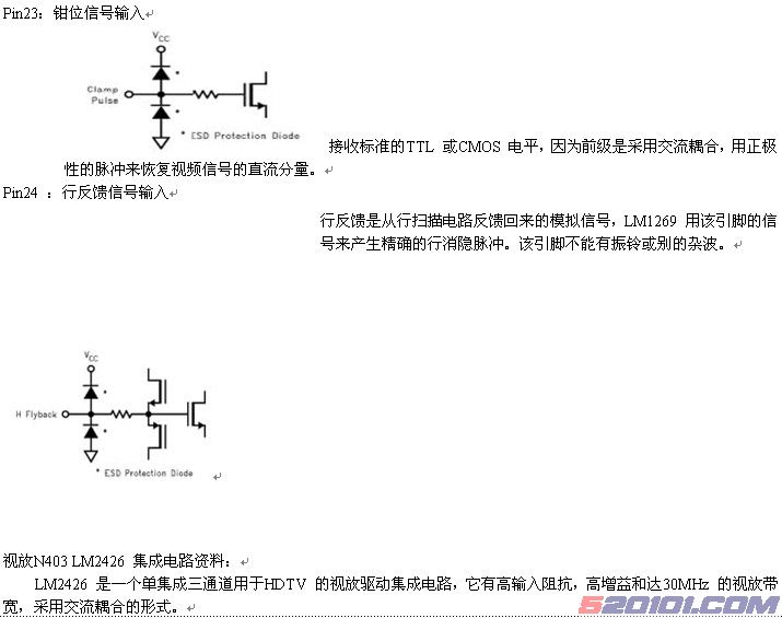

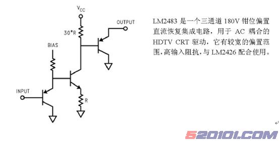

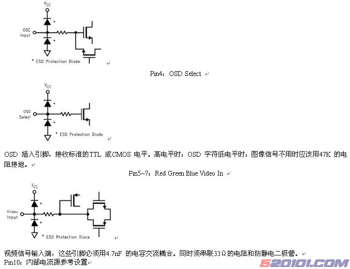

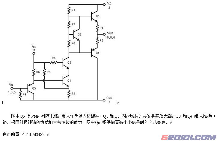

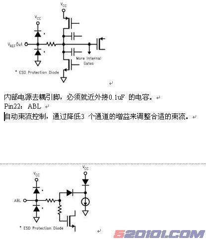

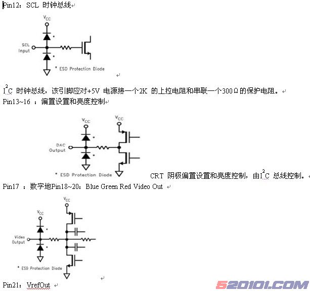

HT-3261E 的以CRT 板主要由高清字符产生器N401 MTV021 预视放N402 LM1269,视放N403 LM2426,直流偏置N404 LM2483 组成。
N402 LM1269 是一个CMOS 器件,带一组OSD 接口的I2C 总线控制预视放集成电路。
LM1269 的内部方框图:
主要引脚介绍: |
Pin1~3:Red Green Blue OSD 输入 |
这些引脚接收标准的TTL 或CMOS 电 |
平,每个彩色引脚要么是高电平,要么 |
是低电平。不用时应该用47K 的电阻 |
第接地。图中的二极为防静电二极管。 |

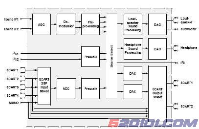

伴音信号处理电路主要由受TV 主板CPU M37225 I2C 总线控制的音效处理芯片MSP3410B 和AV/TV 伴音切换电路CXA2089Q 组成,伴音功放采用的是TDA2616 。
主芯片采用了MSP3410B 是由德国ITT 公司开发的多功能伴音处理集成电路,它被广泛地应用在各种型号的视像产品的数字声处理,它能完成FM、AM 模拟伴音、NICAM 数字伴音及德国立体声的解调;具有环绕处理;高低音均衡、音量控制;并具有NICAM 总线接口(NBUS) 伴音、总线接口(SBUS) 、多路音频接口(SCART);耳机输出等多种功能,它与CPU 通过I2C 总线进行通讯,是目前最先进的伴音处理集成电路。
2.伴音信号流程
该伴音处理集成电路,NICAM 数字声信号的RF 信号,经调谐器进入准分离声音解调电路,当电视工作在TV 状态时,高频调谐器在I2C 总线的调谐下,从天线接收带有丽音的射频信号,通过一体化高频调谐器进行高放、混频、中放和视频检波,同时输出第二伴音中频信号,解调之后得到中心频率分别为4.5M~6.5M 为载频的调频信号,第二伴音中频信号通过5~8MHz 带通滤波器滤除带外无用信号,当电视信号含NICAM 信号时包含5.85MHz(PAL-D 制NICAM) 的数字载波同时从高频调谐器的第15 脚送出,经V203 射随后,送到N401 MSP3410B 的第58 脚。送入多伴音处理集成电路MSP3410B 进行FM 伴音及NICAM 伴音的解调。
ITT MSP3410 内部方框如下页图中所示,中放输出的第二伴音中频信号,进入MSP3410B,其内置AGC 电路调整输入幅度,使其达到A/D(模/数)转换所需要的电压,第二伴音中频的输入幅度在0.14~3.0VP-P 之间,内部AGC 电路均可进行自动增益控制,增强了MSP3410 适应信号的能力。
A/D 转换电路对FM 中频或NICAM 的调制信号进行模拟到数字信号的转换,转换过程中的采样频率为MSP3410B 外部晶体振荡器的频率,即18.432MHz 。在非NICAM 状态时,该晶体处于开环的自由振荡,其频率近似于18432000Hz,但不能超过±1.5kHz 的范围,否则在有丽音信号播放时,MSP3410B 无法识别丽音。一旦MSP3410 识别到丽音,内部电路就将该振荡频率锁定到准确的18432000Hz,并将其576 次分频到32kHz,作为丽音的时钟。[Page]
A/D 转换后的数字信号输入到有限脉冲数字滤波器,将NICAM 的DQPSK 调制信号选出,并滤除FM 及其它干扰信号,该滤波器的参数可由电视机的CPU 改变,不同的NICAM 制式对应不同的参数。经过滤
波后的NICAM 解调信号送入DQPSK 调制电路,恢复出基带的丽音编码串行数据和时钟,并送入丽音解码电路解调出原始的数字基带左和右声道(立体声时)或A、B 声道(双语时)信号。同时,串行的丽音编码数据和丽音时钟也可通过MSP3410B 的引脚输出,与其它的电路进行丽音总线的连接。
在丽音解码电路中,按照丽音编码的逆过程分别完成去扩散(解扰)、去交织、恢复标度系数、检错与纠错、将11 比特的二进制丽音数据去奇偶校验位、并根据标度系数将10 比特压缩二进制数据扩展为14 比特的原始采样数据。
被恢复后的原始14 比特数据经过数字去加重电路(按J17 标准),得到丽音两个声道的数字信号,该数字信号分别经过自己的D/A(数/模)转换电路后,恢复出两个声道的模拟音频信号。
