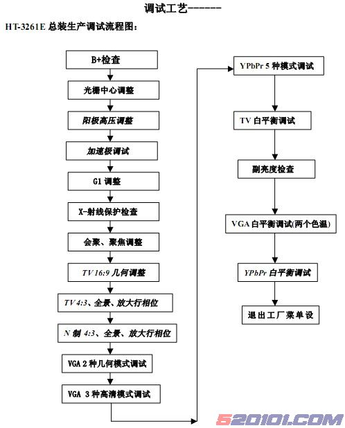

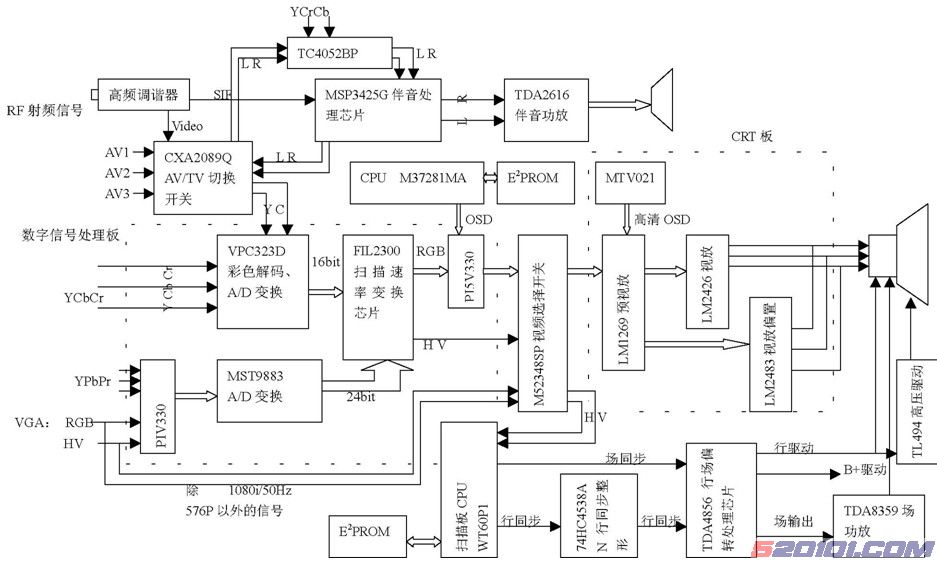

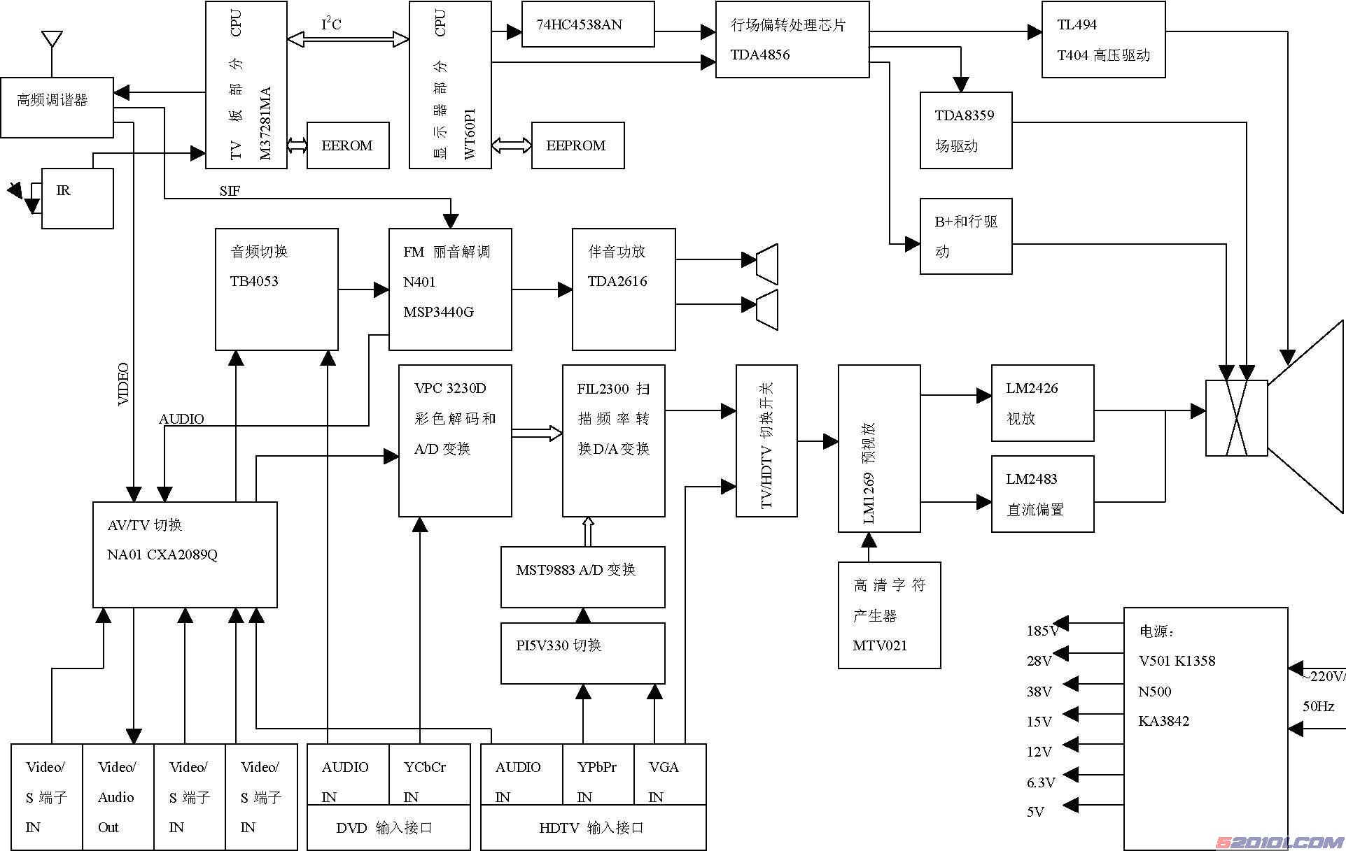

HT3261E信号流程图
退出工厂菜单设
注意:1、方框内为斜体字的是必须遵守的调试顺序。
2、2 种VGA 模式为640*480/60Hz、1024* 768/60Hz。
3、3 种高清模式包括:1080i/60Hz、1080i/50Hz、 720P。
4、YPbPr 5 种模式调试分别为576P、1080i/60Hz、1080i/50Hz、720P、480P。
5、YPbPr 白平衡调试是从VGA 口输入1080i/50Hz 的信号进行调试。
1、调试说明a) RGB 视频信号要求为0.7Vp-p,同步信号为TTL 电平;b) 调试过程中,电源电压保持为交流220V/50Hz;c) 调试过程中不要插拔机内导线及插座,更换元器前必须将电源线从电源插座中拔出;d) 调试过程中所有仪器和待调机的地线必须可靠连接;2、TV 主板和扫描板的两个CPU 和对应的EEPROM 型号为24C16 、24C08 均需烧写。3、调整VR501 使电源板X507 上电压为:VB+=185V 、12.1V、39.8V±0.1V、场V=17V 、伴音V=32V 、V 灯
丝=6.3V 。
4、高压调整:调整主板VR401 使高压为30KV±0.5KV 。
5、光栅中心调整,进入显示器工厂菜单,将行幅调小,同时调试SCREEN ,使扫描光栅全部可见,光栅位置
用两芯短路插头短路主板 X303或X304 或X304 左边或右边,对光栅位置进行补偿。
6、SCREEN 电压调整:接收D35 信号,调整SCREEN 使G2 为:630V(东芝管)/400V(松下管)。
7、G1 电压调整:调整主板VR402 使D35 在标准状态下能分清六级阶梯信号。
8、聚焦调整:a) 送入XGA(48.36KHz/60Hz) 方格信号,对比度=150,亮度=150 b) 交替调整FBT 的Focus1 、Focus2(松下管)/CRT 板VR401(东芝管),使横、竖线最细。c) 同时兼顾1080i(33.75KHz/60Hz) 9、工厂几何模式调整:
a)几何尺寸调整:在YPBPR 下,确认菜单中几何调整的行、场值及信号行中心为0 后,在显示器工厂菜单
中调节几何尺寸(共15 个模式):
①电视(行幅两边各调到4.5 格)
②YpbPr:1080i/60Hz、1080i/50Hz、 720P、PDVD 的YpbPr 输出:480P/60Hz(NTSC)、576P/50Hz(PAL)
模式 |
NT 16:9 |
NT 4:3 |
NT 全景 |
NT 放大 |
PAL 4:3 |
PAL 全景 |
PAL 放大 |
E2 地址 |
1A5 |
1A6 |
1A7 |
1A8 |
1AA |
1AB |
1AC |
初始值 |
28 |
60 |
27 |
28 |
83 |
1D |
22 |
白平衡调整:d) 用自调仪调整白平衡:要求先调电视的白平衡,再调显示器的白平衡。
- ①在电视状态先确认电视菜单中高级选项/彩色增强为:标准,再将工厂菜单的对比度调到200,将自调仪插入主板插座X105 调节电视状态的白平衡(9300:x—270,y—283),按9300 存住。
- ②在显示器(VGA,50i 除外)状态将自调仪插入主板插座X105 调节显示器状态的白平衡(分6500:x—283,y—311;9300:x—270,y—283 两种)。暗平衡时,Y≈4;亮平衡时Y≤120。
- ③在VGA50i 状态(色温为9300),进入SERVICE 选择HDTV,通过HR、HG、HB 及LR、LG、LB 微调亮暗白平衡(值要尽量接近128),调完后按MUTE 键,HDTV 后的“+”消失,说明值已存住。

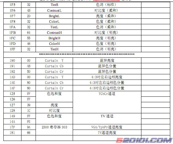

3.EEPROM 表 [Page]
EE地址 |
初始值Hex |
名称 |
注释 |
备注 | |
************************ 系统选项设置 ************************** |
1D |
52 |
OptionD |
0 |
BIT0 |
0—无耳机,1—有耳机 |
1 |
BIT1 |
0—无WOOFER,1—有 |
0 |
BIT2 |
0—NTSC 4H COMB,1—1H COMB |
0 |
BIT3 |
0—左右声道不互换,1—互换 |
1 |
BIT4 |
0—耳机接入喇叭不静音,1—静音 |
0 |
BIT5 |
0—AV菜单无NET选项1—AV菜单有NET选项 |
1 |
BIT6 |
0—视频可选择31K/48K输出1—视频固定48K输出 |
0 |
BIT7 |
0—对比度由TV CPU 控制,1—对比度由MONITOR 控制 |
51 |
02 |
ScreenMuteTime |
节目切换黑屏时间(100ms) |
52 |
0D |
PUpDelay |
POWER ON 延迟时间(100ms) |
53 |
08 |
StandbyDelay |
POWER OFF 延迟时间(100ms) |
54 |
05 |
ProgSoundDelay 频道切换伴音延迟时间(100ms) | |
56 |
04 |
VertCountMax 50/60Hz 判断的重复次数 | |
57 |
06 |
SyncCountMax 有无信号的判断重复次数 | |
58 |
05 |
SearchDelay 选台延迟时间 | |
59 |
32 |
MsgDataOutDelay 双CPU通讯数据发出后延迟时间(ms) | |
5A |
0 |
MsgContrastDelay CPU发出对比度通讯后额外延迟时间(ms) | |
62 |
64 |
AFCLowThr 有信号时AFC 电压的低限 | |
63 |
FB |
AFCOffset 无信号时调谐频率的偏移量 | |
6D |
A0 |
AFCHighThr 有信号时AFC电压的高限 | |
***************行中心微调*************** | |
186 |
20 |
PDVD576P2300寄存器2CB | |
1A1 |
15 |
1080i/60Hz | |
1A2 |
AD |
1080i/50Hz | |
1A3 |
36 |
480P | |
1A4 |
13 |
720P | |
1A5 |
28 |
NT 16:9 | |
1A6 |
60 |
NT 4:3 | |
1A7 |
27 |
NT 全景 | |
1A8 |
28 |
NT 放大 | |
1A9 |
22 |
PAL 16:9 | |
1AA |
83 |
PAL 4:3 | |
1AB |
1D |
PAL 全景 | |
1AC |
22 |
PAL 放大 | |
************************ 声音模式 ****************** | |
1E4 |
0D |
低音正常模式 |
范围:0 - 20 |
1E5 |
0D |
高音 |
范围:0 - 20 |
1E6 |
00 |
环绕 |
范围:0 - 2 |
1E7 |
05 |
低音新闻模式 |
范围:0 - 20 |
1E8 |
0F |
高音 |
范围:0 - 20 |
1E9 |
00 |
环绕 |
范围:0 - 2 |
1EA |
12 |
低音影院模式 |
范围:0 - 20 |
1EB |
0C |
高音 |
范围:0 - 20 |
1EC |
02 |
环绕 |
范围:0 – 2 |
1ED |
0A |
低音音乐模式 |
范围:0 - 20 |
1EE |
0A |
高音 |
范围:0 - 20 |
1EF |
01 |
环绕 |
范围:0 - 2 |
************************ 系统设置 ****************** |
1F1 |
5A |
ContrastS 对比度(标准) |
1F2 |
3C |
BrightS 亮度(标准) |
1F3 |
3C |
ColorS 色度(标准) |
[Page]

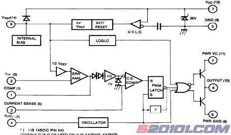

(接收D-35 信号,采用数字电压表测量)开关电源控制集成电路KA3842 引脚功能及电压
引脚 |
功能描述 |
电压值 |
引脚 |
功能描述 |
电压值 |
1 |
比较输入端,低电平有效(禁止输出); |
3.1V |
5 |
接地; |
2 |
电压反馈输入端; |
2.5V |
6 |
MOS 管驱动脉冲输出; |
2.5V |
3 |
电流反馈输入端(大于1.1V 时起保护); |
0.07V |
7 |
电源端;(供电大于16V 时启动,小于10V 时停振) |
13V |
4 |
振荡输入; |
2.0V |
8 |
参考电平输出端5.0V; |
5.0V |

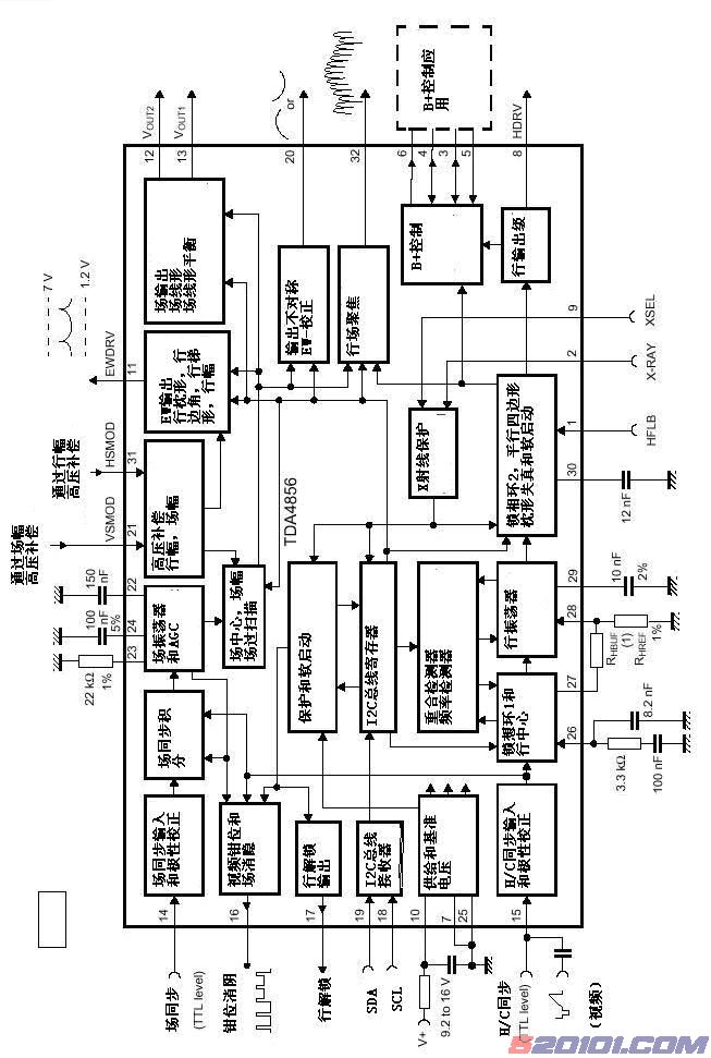

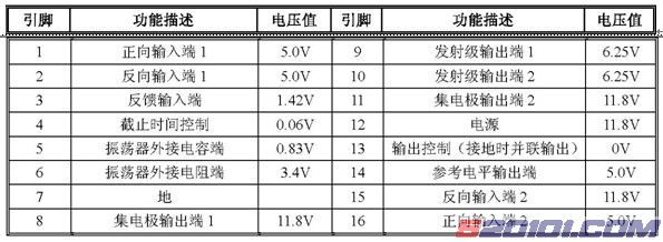

TDA4856 引脚功能和工作电压
引脚 |
功能描述 |
电压值 |
引脚 |
功能描述 |
电压值 |
1 |
行反馈输入 |
0.25V |
17 |
行同步失锁/保护/输出 |
0.2V |
2 |
X 射线保护输入 |
0V |
18 |
总线时钟 |
5.1V |
3 |
B+控制OTA 输出 |
3.8V |
19 |
总线数据 |
5.1V |
4 |
B+控制比较器输入 |
2.1V |
20 |
左右枕校不平衡控制输出 |
5 |
B+控制OTA 输入 |
2.5 |
21 |
高压变动引起的场幅变化补偿输入 |
5.07V |
6 |
B+控制驱动输出 |
3.45V |
22 |
外部电容对场幅控制 |
2.88V |
7 |
电源电路地 |
0 |
23 |
场振荡器外接电阻器 |
3.08V |
8 |
行激励输出 |
5.28V |
24 |
场振荡器外接电容器 |
2.7V |
9 |
X 射线复位选择输入 |
0 |
25 |
信号地 |
0V |
10 |
供电电压VCC |
11.8V |
26 |
PLL1 外界力滤波器 |
3.18V |
11 |
EW 波形输出 |
2.1V |
27 |
频率/电压转换电压缓冲输出 |
0.8V |
12 |
场输出1 |
0.7V |
28 |
行振荡器基准电流 |
2.56V |
13 |
场输出2 |
0.74V |
29 |
行振荡器外接电容器 |
4.57V |
14 |
场同步输入 |
0.04 |
30 |
PLL2 外接滤波器/软启动 |
5.49V |
15 |
行同步/复合同步信号输入 |
4.85V |
31 |
高压变动引起的行幅变化补偿输入 |
5V |
16 |
视频钳位/场消隐信号输出 |
0.7 |
32 |
水平与垂直动态聚焦输出 |
5.7V |

HT3261E IC 资料

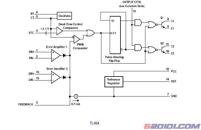

开关电源控制集成电路内部方框图:
TL494 PWM 控制芯片集成电路

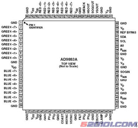

MST9883 A/D 变换芯片:
MST9883 是将模拟信号转换成8bit 数字信号,它有3 个高速A/D 变换器,具有300MHz 的模似信号带宽,高达110MHz 的转换速率,3.3V 的电源供电,具有视频钳位和同步信号处理功能。
TDA4856 数字行场偏转处理芯片
资料未完,待续..
