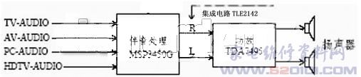

声音部分:
本机型采用单个一体化单制式的高频头(后续改用全制式的高频头),射频信号经过一体化高频头输出视频信号和音频信号,音频信号直接送入处理器U5 MSP3450G。AV/YPBPR/VGA 的音频信号同时送入U5,处理器MSP3450G 具备了音频通道切换开关、处理第二伴音中频信号SIF、处理立体声解码及自动音量控制等,在这里进行选择切换,选取与画面显示对应的音频信号,送入集成电路U26 TLE2142,耳机插座并联在U26 的输出端,在使用耳机收听时则切断送入伴音功放,未接入耳机时将信号送入伴音功放U601 TDA7495 进行放大处理,再送入喇叭重现声音。
MSP3450G 其中,47 脚作为SIF 的TV-AUDIO 输入;41、42 脚作为AV 的AUDIO 输入;39、40 脚作为YPBPR 的AUDIO 输入;37、38 脚作为PC 的AUDIO 输入;24、25脚作为音频的输出。

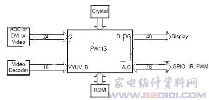

最后,不同通道的视频信号分别送入主处理芯片PW113 的V PORT和G PORT 处理,由D PORT 端口输出48bit 的RGB 信号:PW113 具有SCALER 功能、接受红外遥控、菜单显示、图像增强(4:3,全影等)、图像效果调试等主要功能。亮度、对比度及色度、清晰度调整也由此芯片完成。
PW113 的框图如下:

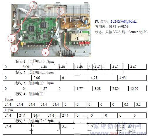

附:图中解码板的插座电压(参考),单位:伏特。
