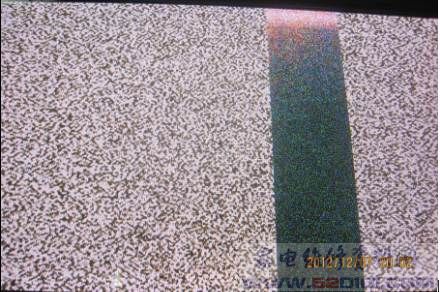

以LG42V6的屏为例说明,故障图片如下
出现黑竖条,故障为竖条对应的COF损坏。下面看如何更换这条排线。

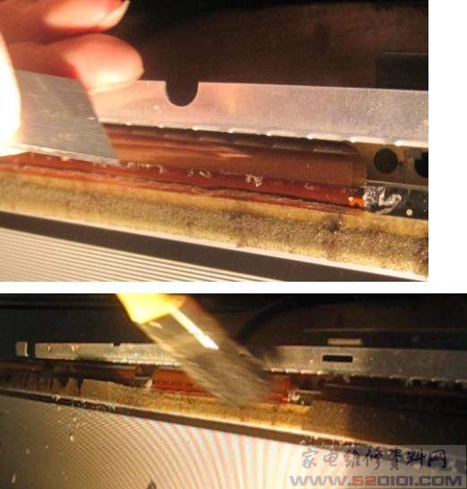

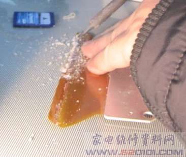

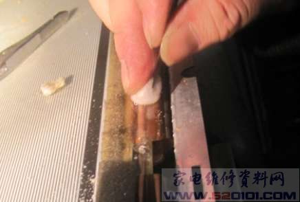

第一步,清胶。

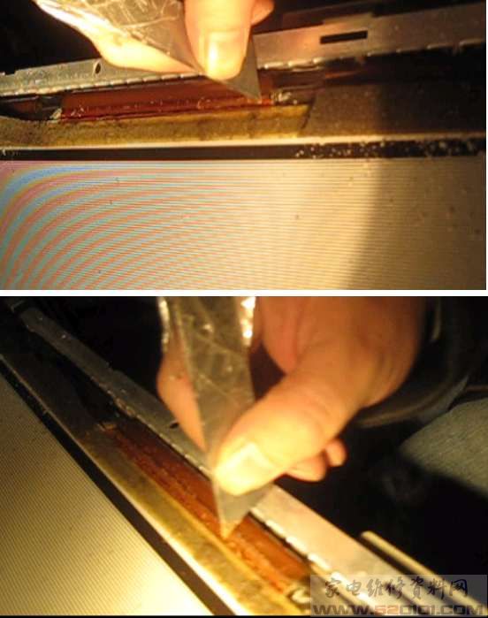

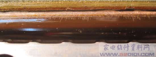

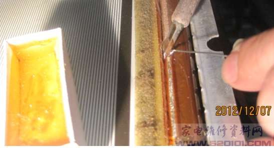

将铬铁调到最高温,使用刀型烙铁头,将排线上的胶铲除,用力不可太大。露出引脚屏一侧保留一部分,但切口要齐。

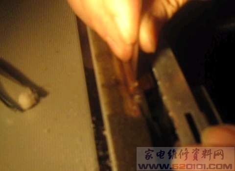

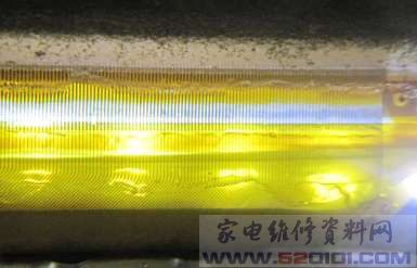

接下来刮掉排线上的胶,要露出引线的铜皮,这一步要非常小心,先横着刮,在刮之前,加一点天那水。
接着竖着刮,边刮边加天那水。天那水的作用是使其软化,刮的时候不要太大力,小心将引线刮断,如刮断引线将无法再修复。只有报废。这一步将用时两个小时。要非常小心,是关键的一步成败在此一举。

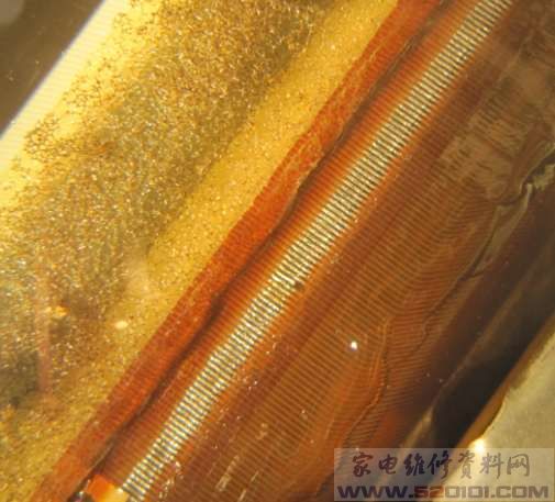

这是刮好后的图片。

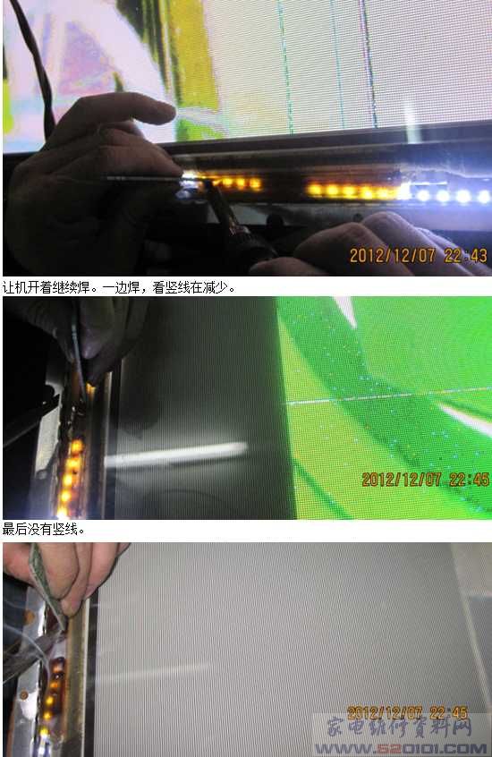

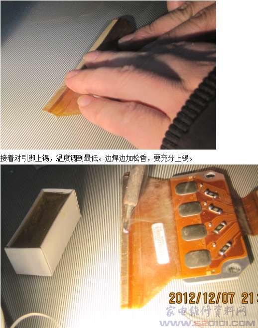

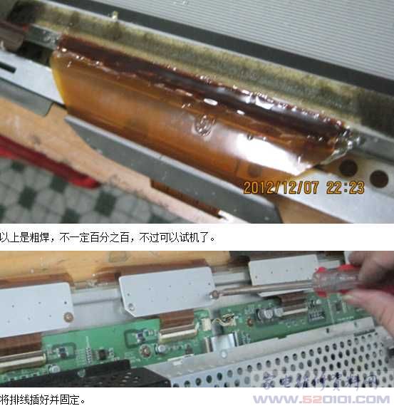

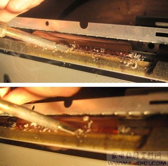

接下来就是上锡,要用最好的,温度调到最低,,把握好,边焊边加松香。
这是焊好后的情况。

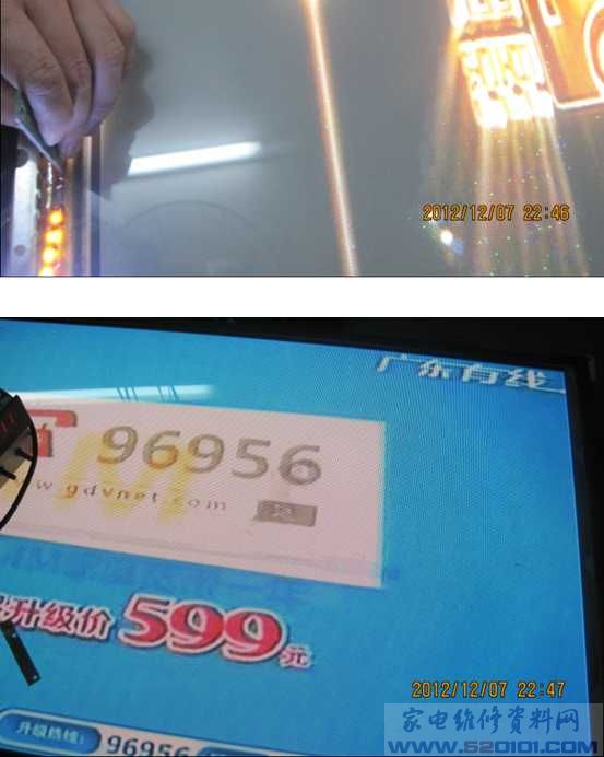

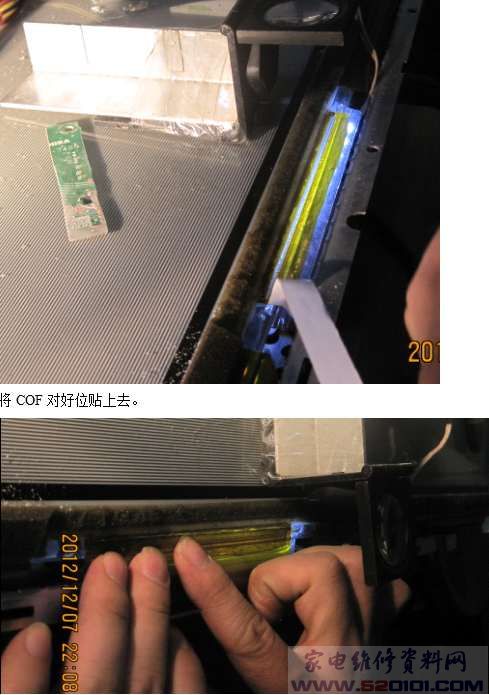

在排线下面插入LED灯条,并用放大镜看有没有焊短路的。

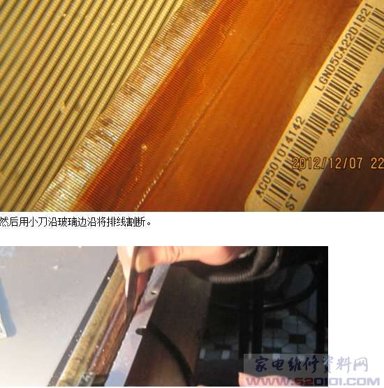

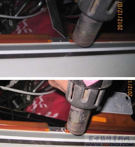

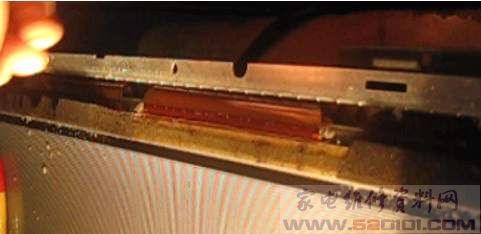

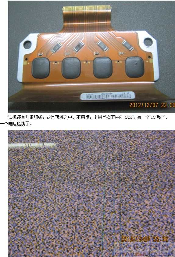

从坏的V6屏上拆一条可用的好的COF
先用热风枪加热,用小刀割除起始部位的胶,加热与屏的接口部位,达到一定的温度后,用手轻轻一撕就取下来了。

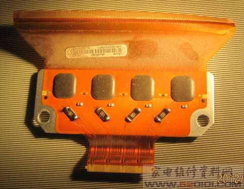

这是拆下来的备用的COF。

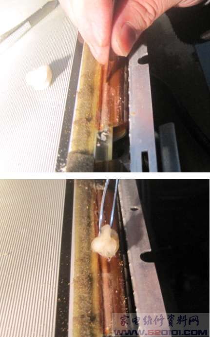

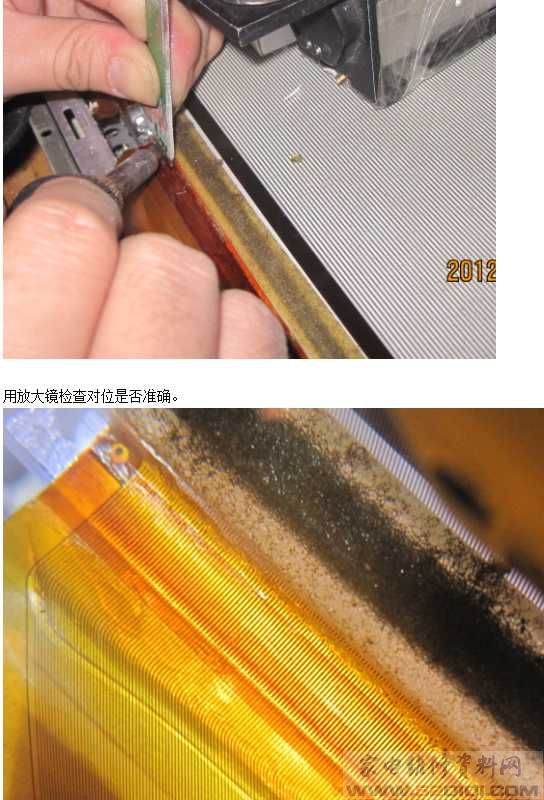

用烙铁清除上面的胶,记住这里千万不要加天那水,这样会使排线变形,将无法对位。
将胶清理好后,用双面胶将其固定。露出铜线的一面朝上。
这是焊好后的情况,注意也要用放大镜检查有没有焊短路。
贴上双面胶,注意不要盖住引脚,双面胶是用来固定和对位的。
LG,松下的屏都可以这样修,三星的可以从排线中间部位割断焊接,这样如不成功还可以再来。
