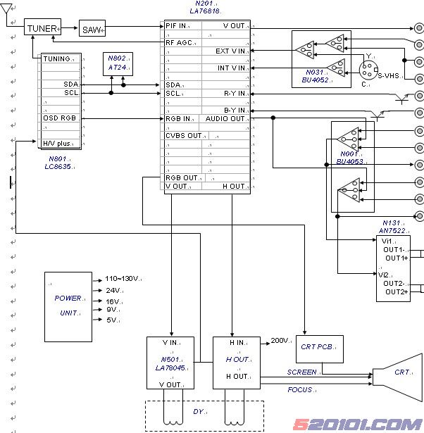

一 . 概述
本机芯采用三洋I2C总线控制的主芯片LA76818,该芯片内部集成以下电路:中频放大检波、AFC、伴音中频解调、亮度延迟线、色度信号滤波解调、行场小信号处理。该机芯除+B(B1)电压由电位器调节外,其余均由CPU通过总线控制。

?1.????????? LC8635 引脚功能详细说明
l 1脚、2脚:频段控制电压输出。
根据MENU2中的“BAND OUT MODE”选项选择状态0或1。
l 3脚:总线数据线(SDA)。
l 4脚:总线时钟线(SCL)。
l 5脚:接地。
l 6、7脚:接32KHZ晶体。
l 8脚:接5V电源。
l 9脚:本机键输入1。
- 10脚:AFT输入。
- 11脚:市电检测输入。
l 12脚:本机键输入2。
l 13脚:复位电平输入,要求复位时高电平。
l 14脚:滤波电路。
l 15脚:X射线保护输入,高电平触发。
l 16脚:STAND BY输出。
输出低电平,为STAND BY状态。
输出高电平,正常工作状态。
l 17脚:场同步脉冲输入。
l 18脚:行同步脉冲输入。
l 19、20、21脚:R、G、B屏显输出。蓝背景由B屏显输出。
l 22脚:屏显消隐脉冲输出。
l 23脚:SECAM识别信号输出。
l 24脚:伴音中频识别输出。
强制射频NTSC时,输出低电平;其他情况输出高电平。
l 25脚:RADIO(收音)控制信号输出。
l 26脚:空脚。
l 27脚:图象识别信号输入,如10分钟此脚无信号输入,电视机将自动关机。
l 28脚:红外遥控信号输入。
- 29脚:CD识别信号输出。
l 30脚:声音MUTE输出。
l 31脚:音量控制输出。
l 32脚:Vt(调谐电压)输出。
l 33脚:超强接收识别输出。
l 34脚:YUV识别输出。
l 35脚:TV/AV识别输出。
l 36脚:AV1/AV2识别输出。
