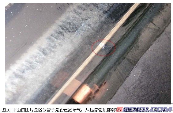

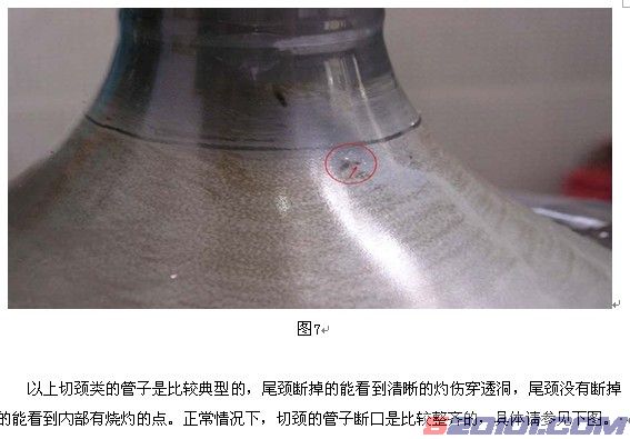

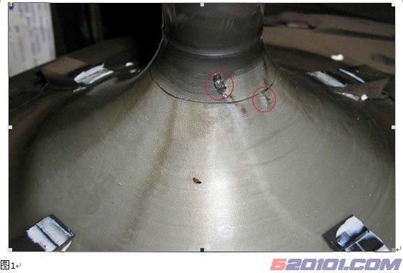

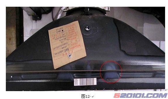

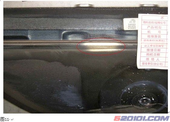

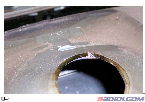

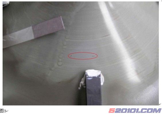

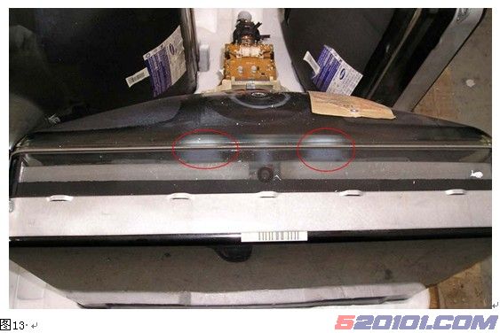

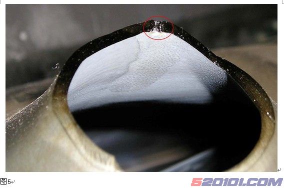

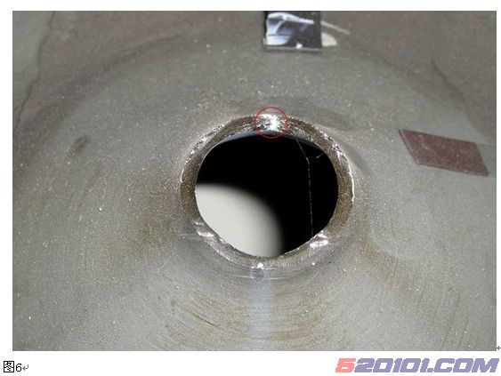

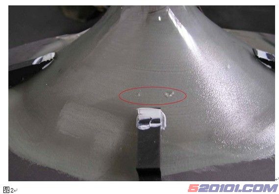

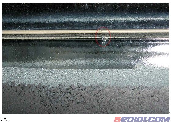

判断是否切颈,可以看管颈和管锥的断口,在管锥断口的上部或下部可以看到一个或两个穿透灼伤的小洞;查看连接消气剂托盘的钢片是否有灼烧的痕迹,如果有灼烧痕迹或烧断,就可以明确判断是切颈(有的CRT钢片不一定会烧断)。
由于CRT种类比较多,切颈点略有差异,下面是几个比较典型的故障照片,作为一个参考。
管子是没有漏气的管子,红圈内淡蓝色和白色的管子是已经漏气的管子。
