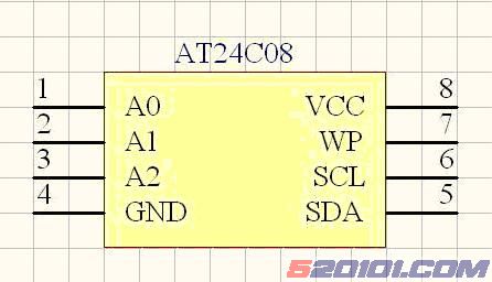

1、存储器(EEPROM)引脚定义:
8脚PDIP封装的24C××系列存储器引脚定义如下图所示,其中,A0、A1、A2为器件地址选择位,这三个引脚配置成不同的编码值,在同一串行总线上最多可扩展8片同一容量或不同容量的24C系列串行EEPROM芯片。WP(TEST)为硬件写保护控制端(测试端),SDA为串行数据输入/输出端,漏极开路驱动;容量扩展时,可以将多片24系列SDA引脚直接相连,实际使用时要加一个上拉电阻,VCC和GND分别是电源和地。
24C××系列存储器的⑦脚有两种接法:
美国AT、ST、BR公司生产的24C××系列存储器,其⑦脚需接地才能写入数据;而韩国KOA、KOR、KS公司生产的24C××系列存储器,其⑦脚则需接高电平才能写入数据。

对于这个问题,可以通过对EEPROM写保护脚进行设置解决,有两种方法:
(1)通过CPU一个端口控制存储器⑦脚电平,对其进行读写操作时,将⑦脚置于低电平,其余时间均将⑦脚置于高电平。这样即使总线受到信号干扰,也不能对存储器的数据造成影响。此方案优点是可用软件控制,灵活性较强,缺点是需要占用CPU一个I/O口,软
件需要对EEPROM的每次写操作进行控制,增加工作量;同时,在写入及对I/O的控制时序上会出现问题。MSTAR机芯在解决母块失效问题时采用过此方法,但效果并不理想,时序总出现问题,后来取消了。
(2)在存储器⑦脚增加保护电路:(如下图所示)
将CPU待机控制端STANDBY引出一路接三极管V251基极,整机加上220V交流电后,CPU进行初始化及各项检测,然后CPU将STANDBY脚输出高电平,三极管导通后,将存储器⑦脚置于低电平,可以对存储器写入数据,此前STANDBY脚一直为低电平,存储器⑦脚置于高电平,不能对存储器进行读写,避免了交流开关机瞬间造成的脉冲干扰进入总线,从而保护了存储器中的数据,此方案在CRT瑞萨机芯中已批量应用。
