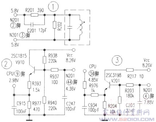

打开机壳,发现此机CPU是CTV222S.PRC1.1C,中频、视频、色度与扫描采用单片小信号处理电路N201(TDA8362)。此故障被前一位师傅修理过,与该故障有关的关键性元件——中频检波调谐线圈已被换新(见图1),其他与之有关的元件也有重新焊过的痕迹,估计问题可能不在这里。于是,我用万用表监测高频头TU脚上的调谐电压,果然随着图像质量的变化而变化,电压在不断下降,而此时CPU①脚输出的调谐电压则随着图像质量的变差而上升。这个现象表明:不是高频头TU脚漏电,该脚的电压之所以不断下降,是由于它受到了CPU①脚输的调谐电压升高的控制。问题显然出在CPU及相关电路,而检查CPU及有关脚元件,却未发现损坏的元件。是什么原因使CPU自动向上搜索节目呢?是否还是AFC作怪呢?测CPU⑨脚电压(见图2)竟然为0V。而正常有信号时一般应该有2V-4V左右的电压。顺藤摸瓜,一直查到TDA8362 44脚,发现44脚上只有0.30V,而正常时应该有4V左右的电压。查图2所有阻容元件和晶体管都是好的,怀疑故障在TDA8362及周边电路。顺便说一下,彩电能自动搜索出节目并能自动存台,需要两个方面的条件:第一.要有电台识别信号(此机TDA8362④脚就是电台识别信号输出,而CTV222S.PRC1.1C 34脚则是电台识别信号输入,见图3);第二,还要同时有AFC电压控制信号(此机TDA8362 44脚为AFC电压输出,CTV222S.PRC1.1C⑨脚为AFC电压输入)。经检查此机有电台识别信号,其相关测试点的电压也正常。问题还是没有AFC控制电压,又是什么原因引起没有AFC控制电压呢?试换TDA8362故障不变,最后确信故障源还是TDA8362②、③脚上的中频检波调谐线圈(中周)。这时,用无感改锥调节线圈磁芯,44脚ACc电压始终只有0.30V,多次调节再搜索节目,故障丝毫没有改变。监测44脚电压自动搜台,偶尔发现该脚电压瞬时为2.9V。焊下该中周(型号为703024),发现有无该中周情况完全一样,该中周根本没有起作用。本地无此配件,试用型号为703025的中周(尺寸与703024相同,7mmx7mm,但脚位有所不同)代换后,开机自动搜台终于能自动存储节目了,只是定位不在声音和图像的最佳处,微调磁芯,问题就解决了。
到此,费了九牛二虎之力,终于排除了该电视机的故障。回想整个检修过程,走了弯路。要是不轻信前面师傅所换的新中周一定是好的,直接先换中周就不至于走此弯路了。
