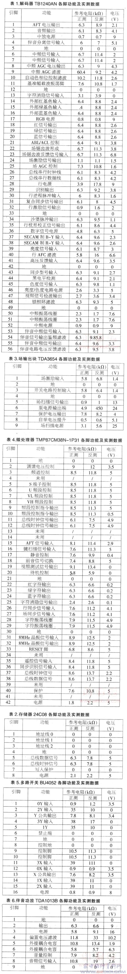

高路华3482彩电主要IC引脚功能及实测数据
2014-12-16
作者:中华维修整理
4161
表1.解码器TB1240AN各脚功能及实测数据
表2.存储器24C08各脚功能及实测数据
表3.场输出块TDA3654各脚功能及实测数据
表4.微处理器TMP87CM38N-1P31各脚功能及实测数据
表5.多路开关BU4052各脚功能及实测数据
表6.伴音功放TDA1013B各脚功能及实测数据
