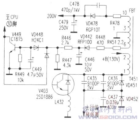

开盖后决定通电检查相关点电压,结果发现行输出变压器线包外壳对磁芯打火,这显然是高压过高的表现。这只有两种可能,不是+B电压过高就是行逆程电容失容或开路。首先测+B电压130V正常,准备检查行逆程电容时,突然看到行输出管旁边有一电容的焊点正在打火,打火产生的高温早巳将锡熔化,使引脚与印板产生一圈黑的“鸿沟”。观察该电容编号为C436(9100pF/2kV),正是行逆程电容。将其焊点加锡重焊后,自动关机现象消失。
小结:“例1”故障机理是:当VD478引脚焊点出现开路后(见附图1,行输出变压器T451负载大减,致使其⑥脚输出的行逆程脉冲幅值增大,击穿稳压管VD448(7.5V),使控制管V449(C1815)导通,造成CPU(WIN2K-V02) 30脚(过压保护端)为低电平,导致保护电路动作,使CPU⑦脚输出待机低电平,整机处于三无状态。“例2”故障机理是:由于C436开路,导致行逆程脉冲升高,CPU 30脚为低电平,保护电路动作。至于看到的一条不到边的水平亮线,实际是在保护电路动作前瞬间场输出电路已先停止工作的故障现象。
