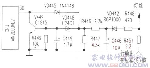

通电测CPU(WIN2000V02)⑦脚(电源通/断控制端)电位,刚开机时为高电平,随后又变为低电平,按频道选择键时,CPU⑦脚电位又会重复上述变化。说明CPU⑦脚已发出了开机指令,故障应系保护电路动作所致。
测CPU 30脚(保护信号输入端)电位,也是由刚开机的高电平变为低电平,证实判断正确。该机有关过电压、欠电压保护电路如附图所示。
从行输出变压器⑥脚输出行逆程脉冲,经R451、R448限流和VD442、C446整流滤波后,得到直流电压,此电压又经R446和R447分压,若稳压管VD448负端电压超过其稳压值(7.1V)时,V449导通,CPU 30脚输入为低电平,⑦脚便输出低电平关机指令,达到过电压保护性关机;当行输出变压器⑥脚无行逆程脉冲输出时,VD442负端无电压,此时VD445经过R447接地,CPU 30脚钳位在低电平,⑦脚便输出低电平关机指令,达到欠电压保护性关机。
用示波器观察行输出变压器⑥脚有正常的行逆程脉冲滤形输出,而测得VD442(RGPl00)负端电压却为0V,外观检查发现R451(2.2Ω)表面有烧焦痕迹,继而查得R451和VD442均已断路,其他元件未见异常。将R451和VD442更换后试机,故障排除。
