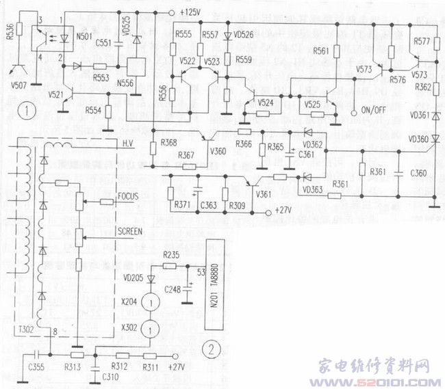

拆开后盖,仔细观察电路未见有显示异常的元件,监测主电源电压,故障出现时主电源由125V跌落至40V左右,断开行负载监测125V主电源始终正常,很显然,本机是主电源负载有故障引发保护电路动作。
该机保护电路见图1,主要有行、场过流保护两路。其中R368为行过流保护电阻,R371为场输出过流保护电阻。其行过流保护的原理是:当行负载电流增大超过限定值时,R368两端的压降增大使三极管V360导通,其c极所接的稳压管VD362两端电压升高后被齐纳击穿,触发可控硅VD360导通,VD360导通后使V574、V573截止,V573 c极电压降低,此电压经V525、V524、V523、V522差分比较后控制V521导通,V521导通电流通过光电耦合器N501迫使电源初级振荡减弱,电源处在待机状态。
进一步检查,确认行管、场输出块完好。为了弄清故障原因,暂时不接入偏转线圈和显像管(负载较轻)通电试机观察,此时保护电路未动作,但通电不久见显像管管座聚焦腔内冒出浓烟,行输出变压器⑧脚ABL电阻R313随之烧断,迅速切断电源。由此判断行输出变压器聚焦组件与高压短路。
用同型号行输出变压器更换后,用4.7k、1/4W电阻更换烧毁的R313,接入偏转线圈,通电测行工作电流正常,加速极和聚焦电压正常且可调,可是通电不久R313又冒烟。取下R313测量已经开路,再用同阻值而功率为1/2W的电阻换上后,R313虽然不冒烟了,但是TA8880 53脚外接的R235却又冒烟,与之相连的VD205也击穿(见图2)。悬空T8880 53脚,测该脚对地电阻值为0Ω,说明TA8880已损坏。更换TA8880后恢复原电路试机,故障排除。
