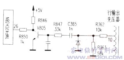

一台厦华A34B(华夏2000)彩电,开机行输出变压器有打火现象及伴有放鞭炮似的响声。更换行输出变压器后打火现象及异常响声故障消除,但图像向右偏移约10cm,且无字符显示。
初步分析,图像右移可能是行中心某元件变质或I2C总线数据有变化,而无字符则多见于行同步脉冲或场同步脉冲未送至CPU所致。本机因有高压打火的前因,故行同步脉冲丢失的可能性最大。查CPU型号为TMP87CH38N,其20脚为行同步脉冲输入端(见附图)。用示波器检测该脚无行同步脉冲波形,顺查R850、V805、R847、c365、VD357及R362至行输出变压器⑩脚间各点行脉冲波形及元件,发现VD357击穿,将其更换后开机有字符出现,而且图像右移故障也随之排除。
