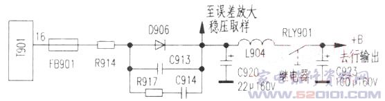

故障现象:北京牌8350-2彩电,刚开机时一切正常,不久图像胀缩呈闪烁状,随之伴有“扑哧”声。
故障排除:曾有文章介绍过:这故障是+B π型滤波电容(靠行变的滤波电容)失效,行脉冲若窜入稳压误差放大电路,受其干扰而使+B端电压下降且不稳定,就会出现该故障。
见附图,首先查C923及C920,发现C920(220uF/160V)完全失效,用100uF/160V电容代换后故障排除。
