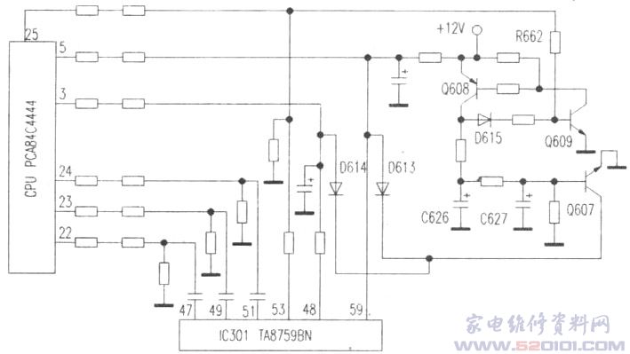

由故障现象分析,该故障与字符的产生和消隐电路有关。该机的字符产生、消隐信号均由CPU(PCA84C444)内部电路产生,其字符R、G、B信号分别由22、23、24脚输出,经阻容网络分别送至小信号处理芯片IC301(TA8759BN)47、49、51脚与内部视频信号混合。字符消隐信号从CPU 25脚输出,加至IC301 53脚,其作用是在显示字符时将字符处的图像消隐,使字符显示更加透彻清晰。相关电路见附图。
由附图可看出:从CPU 25脚输出的字符消隐信号还经R662加至Q609 b极。Q607-Q609与相关元件构成换台静噪电路,即在切换频道时使荧屏暂时出现黑屏,以消除换台过程中荧屏出现的噪玻、图像抖动、闪烁等对眼睛的刺激。其原理是:CPU③脚(亮度控制输出)、⑤脚(对比度控制输出)分别与Ic301 48脚(亮度控制)、59脚(对比度控制)相连,同时还分别经D614、D613与Q607c极相连。在切换频道瞬间,CPU 25脚输出高电平脉冲信号,该信号经R662加至Q609 b极,并使其饱和导通,Q608及Q607饱和导通,致使Q607 c极为低电平,于是D614、D613正偏导通,将IC301的48、59脚电位钳至很低(实测0.2V),使荧屏瞬间黑屏,以实现静噪。
由上述原理分析,产生本故障的原因有:一是CPU有问题,即在显示字符时CPU③、⑤脚输出电平也随之降低,使荧屏亮度变暗。另外,在显示字符时CPU 25脚错误输出了高电平脉冲信号,使静噪电路动作,从而导致亮度变暗。二是上述静噪电路元件有问题,在不应该动作时向动作了。三是IC301(TA8759BN)内部视频与字符信号合成局部电路损坏。在故障出现时实测Ic301 48脚电压只有2.5V,59脚电压只有2.1V。当断开D614、D613后48、59脚电压上升,亮度正常。这说明故障是由于在显示字符时IC301亮度、对比度端电压过低造成的,这应与CPU或静噪电路有关。在对电视机操作时测量CPU③、⑤脚电压没有变化,但25脚随字符出现的字数增多,输出电平明品升高,这显然是不正常的。果断更换CPU后,故障排除。
