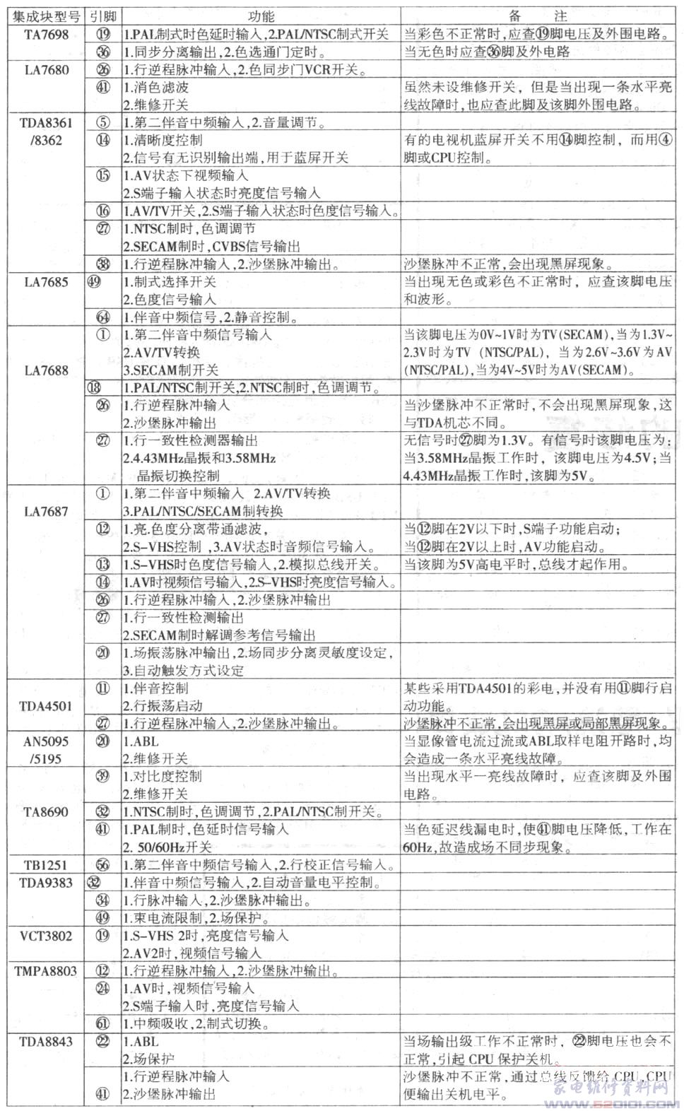

彩电主集成块某一引脚有几个功能,例如LA7680的41脚就有两个功能:其一是消色滤波端,这个功能图纸已标出:另一功能是维修开关接口(实际上并末把维修开关设在41脚,即此功能未用)。当LA7680 41脚消色滤波电容漏电时,表现的不是色彩方面故障,而是场扫描方面故障,即光栅呈水平一条亮线。其原因是,消色滤波电容漏电致使41脚电压降低,此时41脚执行的功能是维修开关启动,故出现了一条水平亮线故障,即色电路元件有故障却导致了场扫描故障。如果不了解LA7680 41脚的这个功能,就会盲目地去查场扫描电路,劳而无功,因此了解主集成块的多功能引脚十分重要。为此,笔者总结出几种主集成块的多功能引脚,见附表,供参考。
TA7698
LA7680
TDA8361/8362
LA7685
LA7688
LA7687
TDA4501
AN5095/5195
TA8690
TB1251
TDA9383
VCT3802
TMPA8803
TDA8843
