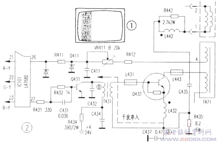

根据以往检修经验,此类故障通常是因行推动管、行输出管或行输出变压器性能发生变化而产生的干扰所致,但更挽上述元件后故障现象相同。为了查出干扰源或虚焊点,从图2的A、B点和IC101(LA7680)21、22、23脚用示波器测其波形,发现故障出现时以上各点均多了一个脉峰,且越向前测量脉峰越大,Ic101 21、22、23脚脉峰更明显。分析这段电路中不是存在脱焊就是某元件性能变差了。先逐一补焊各焊点无效果,逐一代换相关元件,当代换行输出管Q432 e极所接电感L432(ZZ0008)后故障消除。
从电路原理和检测经过分析,L432是一个穿心电感,该电感是为了改善行脉冲前后沿的尖峰而设置的,当该电感量因故发生变化时便可能产生十扰脉冲,该干扰脉冲从行推动变压器T431的次级串入初级,再到行推动管Q431c极至Q431,经b极串入LA7680 27脚,于是干扰了LA7680内部电路,从21、22、23脚输出带有干扰的视频信号,形成了竖状紫色、红色或其他颜色的干扰条现象。
在实际维修中,有些机型行输出管e极并无此电感,但仍能正常工作,于是将L431直接用跨接线代替后试机,电视工作状态良好,并无干扰竖条产生。后来维修多台彩电同类故障证实,此法是可行的。
