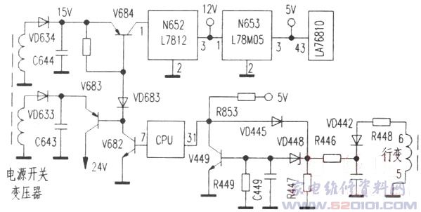

开盖观察机内无明显烧痕等异常现象,测开关电源+B端132V电压正常,行管V432的供电正常。观察显像管灯丝不亮,测加速极无电压,行推动管V431 c极无电压,其限流电阻R434接+24V电源端亦无电压,说明是无+24V电源(+24V还为场输出电路供电),致使行输出电路不工作。LA76810 43脚的Vcc,由电源变压器次级绕组输出的感应电压经VD634整流、C644滤波后形成15V电压,经N652(L7812)、N653(L78M05)稳压后(5V)供给稳定电压。检修至此,说明三无故障是行推动电路和LA76810有关音、视频信号处理电路无供电造成的。由于开关电源+B端132V正常,且电源指示灯亮,初步判定故障在24V、5V电源转换控制电路。该机电源转换控制和有关保护电路如附图所示。
正常工作时,CPU⑦脚(POWER端)输出高电平,V682导通,V683导通输出+24V电压;V684导通输出电压经N652、N653稳压为5V电压供给LA76810 43脚。开机测CPU⑦脚有高电平输出,但几秒钟后又变为低电平,说明开机时24V、5V有输出,然后又被切断。根据维修经验,这很有可能是保护电路动作所致。
CPU 31脚为保护电路控制检测端,正常工作时此脚为3.1V高电平,低于1V时,CPU⑦脚将输出保护关机指令。开机测CPU 31脚电压为0.9v,说明CPU⑦脚输出了保护关机指令。
该机保护电路由V449、VD448(7.5V稳压管)、VD445、R447、C445、VD442、FB1⑤~⑥绕组等组成。保护电路的动作与否,完全取决于FBT⑤~⑥绕组感应电压经VD442整流、C445滤波届电压的高低。
正常上作时,C445两端电压为5V左右,此时VD448、V449、VD445均截止,CPU 31脚保持3.1V高电平。当因某种原因(如电源电压升高,逆程电容失效、开路等)引起FBT⑤-⑥绕组感应电压升高时,c445两端电压亦升高。当高于VD448的齐纳击穿电压和V449的发射结电位差之和(约8.2V左右)时,VD448、V449将导通,CPU 31脚被钳位于低电平,CPU⑦脚输出关机指令;当行输出电路不工作或行输出负载过重(如FBT绕组严重短路),使FBT⑤-⑥绕组无感应电压或感应电压过低时,vD445将通过R447导通,CPU 31脚被钳位于低电平,CPU⑦脚输出保护关机指令。将电压表接于C445两端后开机,测其电压为0.2V,说明不是过压保护,判断为行扫描电路没有工作或行负载过重。将500型万用表置电流挡串入行管c极后开机,发现电流高达到500mA(由于指针万用表的惰性,估计瞬时电流会更大)后又降为0mA。说明行输出电路已工作,是负载过重而引起欠压保护。
将VD445断开取消保护电路后开机,发现FBT的表面迅速发热,断定FBT内部匝间严重短路。因无原装产品,找一仿制A3机芯25英寸机用的FBT换之,该机恢复正常。
