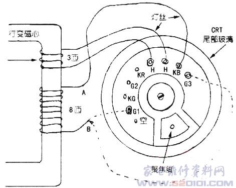

开机当出现有回扫线的蓝光栅时,立刻关机拔下尾板,测KB脚与G1脚、KB与灯丝的阻值,发现KB与G1阻值只有几欧,说明彩管蓝阴极与第1栅极(G1)碰极。笔者采取的修复方法是,在行变磁心上绕两个线圈,见附图。先绕3匝的,两端接灯丝两脚H.H(尾板已拔掉),线头在其脚上绕两圈固定;再绕另一组8匝的(两端无反正),A端接KB脚;B端接G1脚,开机可见到CRT尾部玻璃内闪一下小亮点。通电2~5分钟,此期间可隔20秒钟关、开机几次,然后将8匝绕组的B端由G1改接到G3脚再通电2~5分钟(此期间以同样的方法关、开机几次)。经上述方法处理后,关机测KR、KG、KB与G1阻值相同(冷测都为无穷大),说明CRT修复成功。之后将8匝线圈拆除,3匝保留,插回尾板改悬浮供电:3匝的两端接尾板上的H.H、H.H的原线路割断,防止以后阴极与灯丝碰极的故障出现。笔者用此法一年多共修复12台同彩管的各品牌彩电,无一例返修。
此法既安全又可靠,初学者都可试验。若故障表现为有回扫线的全红光栅,将8匝绕组的A端接KR;若为有回扫线的全绿光栅,将A端接KG。
