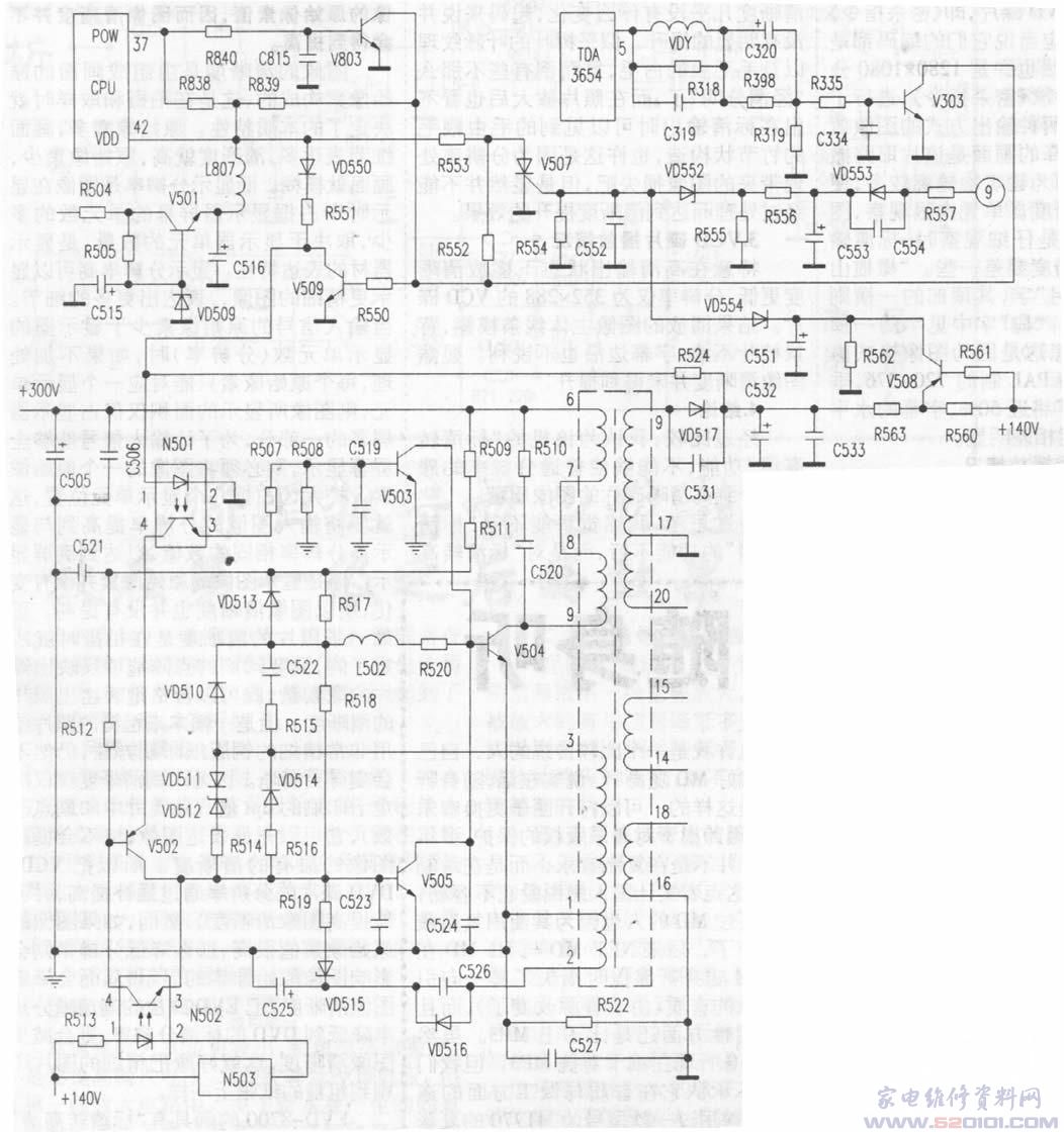

接修一台厦华XT-2580N彩电,待机指示灯亮,不能二次开机。
该机主电源采用三洋A3机心开关电源,但该电源在厦华XT-2580N机型的实际应用中增加了多项保护功能,比原A3电源的保护功能更完善可靠。副电源为独立的电源,由变压器降压,再整流、滤波后,经V501稳压获得+5V电压供CPU,见附图。
从附图可知,该机增设有以下几种保护电路:
(1)X射线保护。在机器正常工作时,FBT⑨脚的行脉冲经VD553整流、C553滤波后的电压低于VD552的击穿电压,VD552截止;当出现行电压升高,或行扫描电路有故障(如行逆程电容容量减小,FBT短路等)时会导致⑨脚的行脉冲幅度升高,经VD553整流、C553滤波后的电压也将升高,当该电压超过VD552的击穿电压时VD552导通,可控硅V507导通,V509截止,+5V电压经VD550、R551及+140V电压经R524和光耦N501的初级形成回路,导致N501的次级等效电阻变小,V503导通,开关管V504截止,开关电源无输出。
(2)行扫描过流保护。V508、R560、R561构成行过流保护取样放大电路,其中R560为取样电阻。当行电流正常时,R560上的压降较低,V508反偏而截止;当行电流增大时,R560上的压降也随之升高,当该电压升高到使V508 e、b极正偏时,V508导通。此电压经R562、VD554也加到可控硅V507的控制极,V507导通,V509截止,光耦N501初级导通,次级等效电阻变小,最终使V503导通,V504截止,开关电源无输出。
(3)场输出过流保护。由V303、R335、R319组成取样放大电路,R319为取样电阻。当场输出过流时,R319上的压降增大,V303导通、V509截止,光耦N501初级导通,次级等效电阻变小,V503导通、V504截止,开关电源无输出。
原A3机心电源的过压保护是比较脆弱的。采用该电源其他品牌的某些机型,仅在行电源对地并接了一只R2M作过压保护,极个别的甚至连R2M都未加,一旦取样部分或稳压控制部分失效,开关电源的输出电压可达200V,对输出电压突然大幅度升高,少数R2M击穿后不呈短路状态,而呈开路状态,根本起不到保护作用,对负载的威胁很大。如击穿行管,则场扫描集成块及伴音功放块极易损坏,甚至损坏显像管。为保证过压保护的可靠性,厦华XT-2580N除设有X射线保护措施外,在电源初级还增设①-②绕组作为过压保护电路。当输出电压升高时②脚上的脉冲经VD516整流、C525滤波后的电压也升高,当该电压超过VD515的击穿电压时,VD515导通,该电压加至稳压控制管V505 b极,V505导通,开关管V504 b极信号经V505旁路到地,V504提前截止,脉冲宽度变窄,输出电压降低,起到过压保护的作用。
该机的待机或收看状态,是通过CPU 37脚输出的高低电平变化来实现的,在收看状态时,CPU 37脚输出低电平,V803截止,其c极高电平经R550加至V509 b极,V509导通,其c极为低电平,光耦N501初级无电压而截止,次级等效电阻变大,V503截止,开关管V504正常工作,机器处于收看状态。在待机状态时,工作过程和上述相反。
造成不能二次开机通常有以下原因: (1)开关电源自身有故障; (2)待机控制电路工作异常;(3)保护电路动作; (4)负载电路有故障。首先用假负载试机,开关电源无输出。要区分是开关电源故障还是待机控制或保护电路有故障,可断开光耦或V503。因该机的待机/收看、行场过流及X射线保护,都是通过改变V509、N501、V503的导通或截止,最终控制开关管的工作状态来达到上述目的。只要断开光耦或V503,开关电源即不受上述电路的影响。在断开N501后,发现在开、关电源开关时灯泡能闪亮一下。据此可断定启动电路正常,开关管、开关变压器完好。再断开由VD516、VD515组成的过压保护电路,故障依旧。此时的故障范围压缩在正反馈电路及脉宽控制电路。在对该部分电路进行检查时,发现正反馈电容C522的容量由正常的0.1uF下降为0.01uF左右,将其更换后故障排除。
因C522容量明显下降,造成正反馈量严重不足,不足以维持开关管的正常工作而造成上述现象。另外,该电容的损坏与选材有关,随机电原理图上标注为涤纶电容,但实际使用的却是普通的瓷片电容,在维修中应注意。
