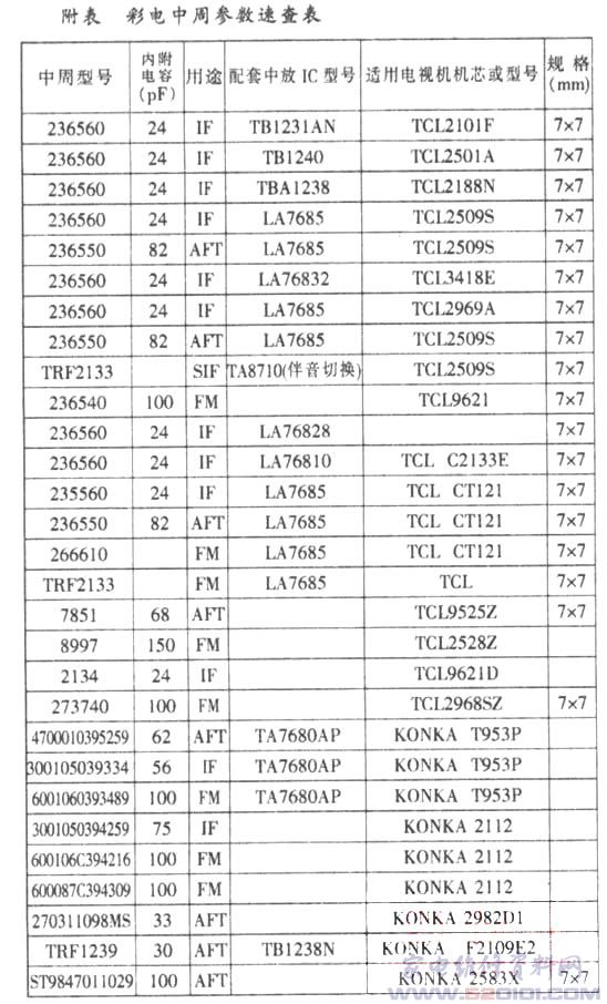

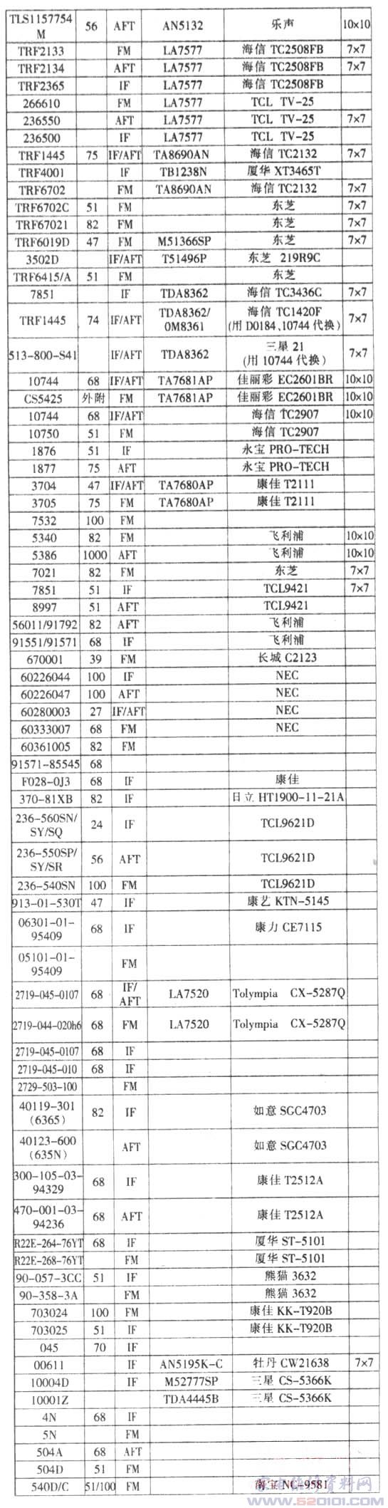

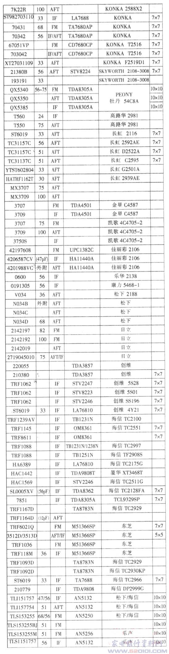

彩电中周参数发生变化,会引起跑台、接收效果差、自动搜索存台功能失效、伴音声小、失真、杂音大、无声、图像及伴音不能兼顾等故障。排除方法比较简单,只要根据故障症状找到故障中周更换即可。但由于电视机中周型号众多,且有些型号不容易购到,维修时常采用更换内部谐振电容、不同型号中周之间置接或间接代换的方法,应急修复电视机。为了方便查找使用,笔者搜集整理了彩电中周参数(见附表所示)。这样,只要依据中周型号即可知内附电容值、用途(表中IF代表图像中周、AFT代表自动频率微调中周、FM代表伴音中周);查找集成电路型号可知中周型号,直观地从附表中找出可以代换的中周。
根据经验,10744(10x10)、TRFl445(7×7)可以直接代换(不作改动直接照原位置插入焊接)或间接代换(需翦去空脚或只使用线圈两端引脚)多种型号的图像中周和自动频率微调中周。
伴音中周内附电容的选用范围较大,如QX5340的内附电容在51pF-82pF范围内都可以使用(通常为56pF):而AFT中周的内附电容的选用范围较窄(注:附表括号中的电容为外附)。
