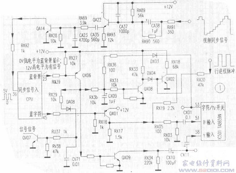

一、东芝2500XH型彩电蓝背景功能及其控制电路
相关电路见图1,CPU(M50436—688SP)45脚既是蓝字符信号输出端,又是蓝背景信号输出端。CPU检测到其36脚无行同步脉冲信号输入时,45脚输出蓝背景信号,经QX01缓冲放大后由RX05、CX01送到IC501(TA8659N)51脚进入蓝通道。同时CPU 23脚为0V低电平,QX06饱和导通,其c极输出高电平使QX09、QV07、DX03、QX08均导通。其中,QX09导通使CX10接地,IC501 58脚的Y信号输入被短路到地,切断了Y信号的输入;QV07导通音频信号被短路到地;DX03导通使Ic501 53脚获得高电平,其内部的字符/TV开关将处在字符位置,即将监背景信号切换到蓝基色通道中实现蓝背景显示;QX08导通使DX04截止,此时行逆程脉冲经QX02倒相放大后由IC501 51脚输入,以便对蓝背景屏显进行逆程消隐。当CPU 36脚检测到有同步脉冲输入时,45脚中断蓝背景信号输出。同时其23脚为12V高电平,此时QX06截止,其c极为0V低电平,QX09、QV07、QX08、DX03均截止,彩电处于有信号输入的收视状态。
当蓝背景电路发生故障时,可能会出现以下两种故障现象:一是有信号输入而无图像;二是无信号输入而无篮背景。前者重点查CPU 36脚之前有无行同步脉冲,若无,可能是QA14、QA22及相关元件损坏;若有,则应检测CPU 23脚高低电平是否异常。若CPU 36脚为0V低电平,则CPU损坏或不良;如果36脚为12V高电平,检查QX06、QX09、DX03及其外接相关元件。当故障现象为第二种情况时,应重点检查CPU 23脚电平的高低,若为12V高电平,可能是CPU不良或损坏,在更换CPU之前,还应检查QA14、QA22及外接相关元件有无阡路或损坏现象;若CPU 23脚为0V低电平,说明QX06、RX39、DX03或CX09击穿损坏。

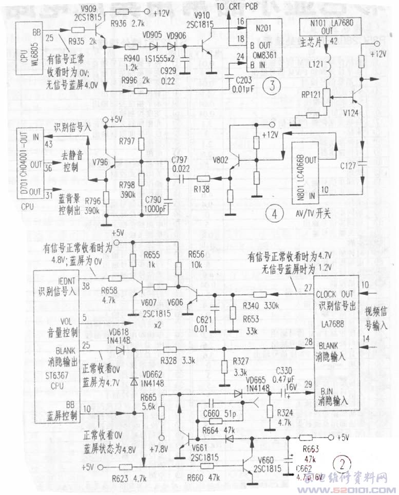

二、康佳“D”系列彩电蓝背景功能及控制电路
相关电路见图2。康佳“D”系列彩电具有无信号蓝背景显示功能,所以开机无信号时屏幕将显示蓝屏。
1.视频信号识别输出电路
康佳“D”型彩电电视信号处理主芯片采用LA7688,其27脚是视频信号识别输出端,输出的是行一致性检测信号,送往CPU作为视频状态下的图像识别信号。当LA7688⑩或14脚有正常的视频信号输入且信号与扫描同步时,LA7688内部的i口别电路判断有视频信号后,从27脚输出约4.7V的高电平指令;若判断为无视频信号时,则输出1.2V的低电平指令。如果LA7688 27脚有高电平输出,表明27脚之前的视频电路正常。若此时仍为蓝屏,则故障在蓝屏控制电路。此类故障多为识别信号未能送入CPU 38脚。应重点检查LA7688 27脚至CPU 38脚之间的V606、V607等相关元件是否开路或损坏。取消蓝屏功能后仍无图像,则故障通常在高频调谐器至中放电路之间。
2.蓝屏指令输出控制电路
CPU⑩脚为蓝屏指令输出端,⑩脚外围至LA7688 19脚之间的电路为蓝屏功能控制电路。当CPU 38脚为高电平时,⑩脚端电位为5V,电视机工作在无信号蓝屏状态;在正常收看电视节目时,⑩脚为0V低电平。如果LA7688 27脚与CPU⑩脚均为高电平,故障在LA7688 27脚至CPU 38脚之间的电路中;当LA7688 27脚为高电位,CPU⑩脚为低电位,而电视机仍工作在蓝屏状态时,则故障在CPU⑩脚至LA7688 29脚之间的电路中(这种状态下通常有伴音声或噪音)。
3.与蓝屏有关的RF AGC电路 若RF AGC电路异常,会导致通道增益下降,严重时会呈现蓝屏状态。
LA7688 50脚为RF AGC控制电压输出端,该脚电位高低随输入到LA7688 47、48脚的中频信号强弱而变化。中频信号强时,50脚的电压降低;中频信号弱时,50脚的电压升高,正常工作时50脚的电压在2.0V-6.5V之间变化。
因此可以根据LA7688 50脚的RFAGC电压正常与否,来判断公共通道工作是否异常。当接收中等强度的信号时50脚电压仍偏高,图像质量差或无图像,说明高频头、预中放到图像中收的电路及AGC电路有故障,造成通道增益下降。常见的是高频头、AGC电路和锁相环压控振荡器中周T170等不良或损坏。
4.全电视信号输出电路
LA7688⑧脚为全电视信号输出端,由47、48脚输入的中频信号经视频锁相环同步检波和预中放倒相放大后,从⑧脚输出全电视信号。当输入的中频信号载频为准确的38MHz时,⑧脚输出的全电视信号幅度最大,输出的直流电压最低。由此可通过改变输入信号的强度来检测⑧脚直流电压的变化,大致判断公共通道的工作状态。当输入强信号时,⑧脚电压应为2.8V左右;输入中等信号应为3.2V左右:无信号输入时为3.6V左右。

【例1】海尔HH-2589A型彩电,开机图声均正常,但无信号时无蓝背景显示(该机有蓝背景功能)。
该机蓝背景功能由CPU(WL6805)25脚控制,相关电路见图3。正常情况下,无信号输入时应显示蓝背景,此时CPU 25脚电压为4.0V,V909饱和导通,V910也饱和导通,N201 16脚电压为0v,16脚内部开关选择蓝背景输出;同时V909射随后的蓝背景信号经R996、C230送至N201 24脚,经内部电路处理后从18脚输出蓝背景信号至蓝视放管输入级。当有信号不显永蓝屏时,CPU 25脚电压为0V,v909、v910均截止,N201 16脚为高电平,内部开关选择正常的B信号从N201 18脚输出至CRT电路;同时由于V909截止,蓝背景信号被阻断。
根据以上分析,先测CPU 25脚是否在无信号时输出高电平以及V909、V910的工作状态,以确定故障部位。在无信号输入的情况下,测CPU 25脚电压为3.9V正常,测V909 b极电压为3.8V、e极为3.2V正常,V910 b极为0.6V、c极为0.1v正常,N201 24脚为3.2V、18脚为1.2V亦正常,表明蓝背景控制电路无异常。由此判断,很可能是N201内部转换开关电路损坏或不良,更换N201后试机,蓝背景功能恢复正常。

【例4】长虹2153彩电,在收看中频繁出现蓝背景及静音现象,无法正常收看。
根据故障现象分析,此故障涉及的电视信号流程较长,按如图4所示的信号流程图进行分析和维修。N101(LA7680)46脚输出全电视信号、经L121、RP121、V124、C127输入N801(LC4066B)⑩脚,由N801 11脚输出至V802,V802射随后经R138、C707送至V796 b极,控制V796的截止与导通,使CPU(CH04001-5C25)43脚呈高低电平变化,作为有无信号判断的i只别信号,由CPU内部电路处理后,31、36两脚输出高或低电平,使篮背景控制电路、伴音电路的控制同步动作,执行蓝背景与静音功能。当CPU 43脚为高电平时,31、36脚同时为低电平,电视正常工作;当CPU 43脚为低电下时,31、36脚同时星现高电平,此时出现篮背景和静音。
经查以上电路中L121、RP121、V124、C127、V802、R130、C797、V796等均未发现异常,最后查得R798(390k)电阻上端脱焊,将其补焊后故障现象消失。由于R798上端脱焊,致使V796时而导通时而截止,所以CPU 43脚呈现无规律性高低电平转换而造成此故障。
