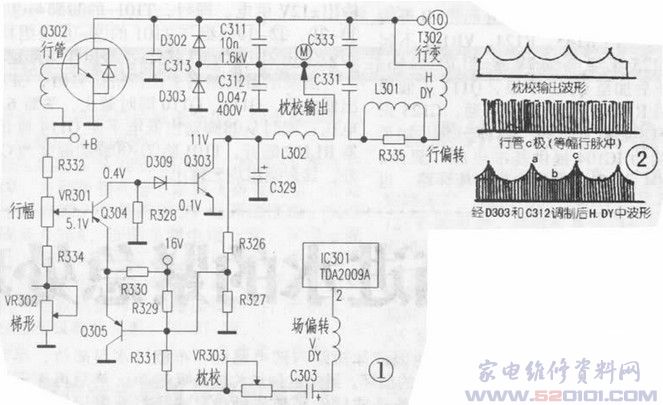

对该机枕校电路(图1)进行全面检查,L302、C329、Q303~Q305主要件都正常。测图中M点电压16V基本正常(该电压越低,C311电压越高,行偏转H.DY相应电压也越高,偏转电流越大,行幅宽),这部分电路无问题。再查调制电路D303、C312.发现C312(0.047uF/400V)完全失效。用优质0.022uF/630V电容代换后故障排除。C312失效后失去调制作用,H.DY中仍为等幅行脉冲波形(图2)而呈枕形失真。
顺便提一下,行幅宽是该机较常见的故障,多为C329(原机为4.7uF/50V无极电容)失效或短路所致。经实验,C329可用10uF/250V电解电容代换。L302电感,阻值在6Ω以上,常见其内部烧坏而呈匝间短路现象。用φ0.17mm-φ0.2mm漆包线在原磁芯上绕500匝左右(原线圈拆除),即可正常使用。
