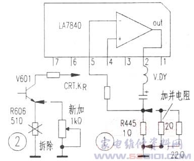

该机的场偏转线圈经R445(1Ω/1W)接地(如图1所示)。R445是场输出放大器的闭环负反馈取样电阻,减小R445的阻值就可以降低负反馈而提高场输出电流峰值,CRT的垂直扫描幅度(场幅)即可随之变大。
于是在R445上并接一只2Ω电阻,试机场幅展开,离满屏只差0.5cm,又加并一只22Ω电阻在R445上,场幅基本恢复正常(由于负反馈量的减小导致扫描的上线性稍变差,但客户并不在意)。
图像偏红系R基色激励过大所致,只要CRT没有问题,按普通彩电调白平衡的方法调低R视放管的增益即可解决。将R视放管V601 e极所串接的负反馈电阻R606拆下,换上一只1k的半可调电位器(参见图2)。调整1k电位器可使图像的彩色平衡(说明改动有效),再将“色度”减到黑白图像时细调1k电位器使画面不偏色;然后将“色度”开大,彩色恢复正常。
