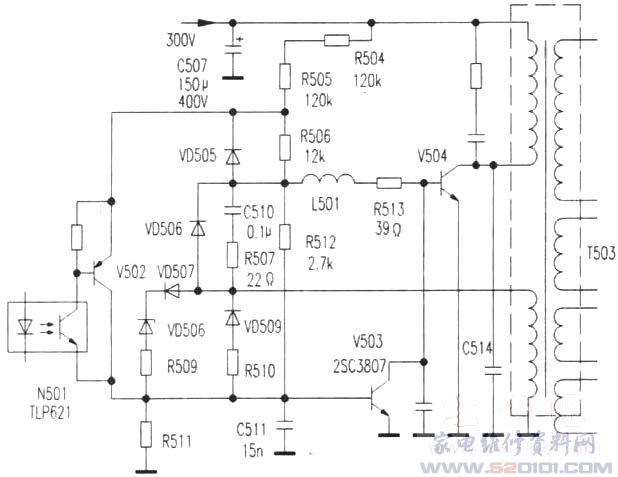

仔细监测开关电源+B端电压,在自动关机瞬间其电压下跌至104V左右,其他3路电压均有明显下跌现象,怀疑开关电源带负载能力变差。调节亮度至最低时,不再发生自动关机现象;调节亮度至最大时,收看中频繁关机,自动搜索中易关机,由TV状态转为AV状态时易关机;由此证实,上述判断正确。
开关电源带负载能力差,首先应检查误差电压放大管V503(2SC380)的放大能力,测其β值为1500属正常。代换开关管V504(BU508A)无效。
仔细分析开关电源电路图,本机采用A3电源,V503b极所接脉冲延时电容C511(15nF)其充放电能力将直接影响V504导通时间(见附图),即决定开关管V504驱动负载能力。拆下C511用电容表测其容量,已下降到9.3nF,用15nF电容更换后,开机测开关电源各路直流输出电压不再波动,故障不再出现。
小结:分析故障产生的原因,C511容量下降与其所处位置有关,C511紧贴开关管的散热片,工作时长期受烘烤,导致其容量下降,使开关管截止时间过长,开关电源带负载能力变差。当24V输出电压下降至15V左右时(此时画面较亮),行输出变压器④脚行脉冲幅度过低,进入CPU 26脚的脉冲波形异常,CPU认为行输出级电路异常,其22脚输出低电平,关闭行振荡电源,使行扫描停止振荡,进入保护性待机状态,从而出现前述故障现象。为避免C511再受高温烘烤,建议将其移至铜箔面焊接。
