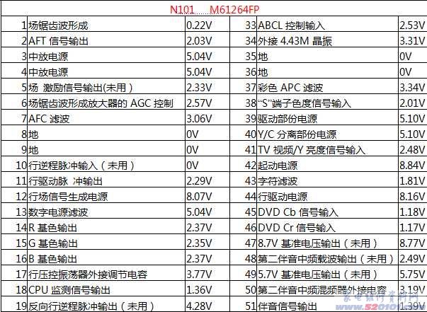

该机型采用三肯公司生产的它激式开关电源厚膜IC:STR-G9656,有五个引脚:
①脚:300V输入,内接开关管D极。
②脚:内接VMOS开关管S极,过流保护取样端。
③脚:接地。
④脚:电源供电脚:启动端,过压、欠压保护脚。
⑤脚:B+稳压控制端,过流保护端,延迟导通控制。

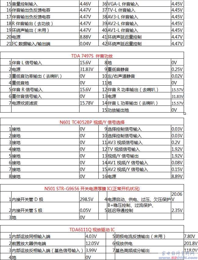

5.1.1、启动过程:交流220V经R509、C517和D501桥堆内的其中一个二极管进行半波整流,当N501④脚的电压达到17V,N501开始起振,开关变压器T503的①③绕阻的开关脉冲经R514、D508、C517进行整流滤波,为N501④脚提供稳定的20V工作电源起动后,N501的供电改为由开关变压器T503的①③绕组提供,这样就完成的开关电源的起动过程。
5.1.1、稳压:稳压控制电路由取样电路R528、R527、RP501,误差放大器V505,e极接基准参考电压D519(6V稳压管),光耦N502和N501⑤脚等电路组成,当某种原因使B+电压上升,取样电路的取样电压也随之升高,V505 e极接6V的基准参考电压不变,所以V505的Ib电流加大,IC电流也增大,即V505的导通程度加深,流过光耦N502内的发光二极管电流加大,发光量增强,光耦N502热地部份的ce极的Ic电流也变大,N501⑤脚的电压上升,N501内部的开关管导通时间减小,开关变压器T503④⑤绕组(储能绕组)存储的电磁能降低,因此次级整流滤波后的电压也降低,最终使B+回落在设计的稳定范围内,如果B+电压下降,那么稳压过程以上述的相反,该电源如果稳压电路失控(如N502、V505、D519、R528开路)使B+电压升高N501④脚的电压也会随之升高,当N501④脚电压升高到22.5V,持续8us、N501将执行过压保护。从而停止开关电源的振荡,使B+电压为0V,该保护具有锁存功能,要断市电后重新开机,开关电源才可以重新起振。
5.1.3电源厚膜STR-G9656的保护:
① 过压保护:N501④脚的电压如果超过阀值22.5V,持续8uS,开关电源将停止振荡,具有锁存功能,需断电后,才能重新起振。
如果市电220V电压升高经R509、C517半波整流后的电压也会升高,超过22.5V,N501同样执行过压保护。
② 过流保护:由过流取样电阻R505、R507、N501⑤脚组成,当开关电源的次级各电路负载过重或短路,开关管的ID电流将明显增大,流经R505的电流增大,经R505,I/V转换,由R507送到N501⑤脚的锯齿波电压幅度也增大,开关管的导通时间将减小,次级各供电电压均明显降低,过流保护没有锁存功能。
③ 过热保护:当厚膜块N501如果工作环境温度过高,超过145°C持续8us,N501将执行过热保护,停止开关电源的振荡,具有锁存功能,需断电后,使N501的温度降下来,才能重新启动。因此更换N501须在背面涂导热硅脂,螺丝必须拧紧,以免造成隐蔽性故障。
④ 欠压保护:开关电源起振后,若是因某种原因(如次级供电小电源存在短路),使N501④脚的电压降下来,低于10V,N501的欠压保护电路将动作,使开关电源停振,具有锁存功能,实际上也是一种间接的过流保护。

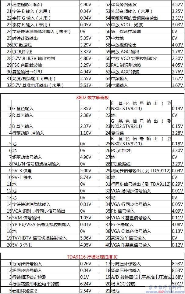

I2C总线对高频头的控制数据为19位:首先传送的前4位代表频段数据;接着的10位为频道数据,后5位为AFT微调数据。找到频道电台后从IF端输出38MHZ的图像中频信号 ,经V104预视放放大减少输入到声表面的输入损耗,预中放电路有故障会造成接收灵敏度差,图像的噪波点多。Z101(6264K)为全制式声表面滤波器,具有接收PAL制式的宽带幅频特性和接收 NTSC制式的窄带幅频特性,受CPU第17脚PAL/NTSC中频切换控制,接收PAL制信号时Z101的第①⑩脚之间的D103 反向截止,中频信号只能从①脚输入。接收NTSC信号时D103导通,中频信号由①⑩脚输入,该电路如果切换异常,会导致图像干扰和伴音噪声。Z101完成中放和幅频特性滤波后,从④⑤脚输出中频信号到N101,M61264的第63、64脚,经内部进行中频放大、中放AGC控制、锁相环同步检波、第二伴音中频陷波,视频缓冲放大,从第58脚输出1Vp-p的复合视频信号。与中放有关的引脚是第63、64脚中频信号输入、第62脚中放AGC滤波、第60脚中放VCO锁相控制的误差电压平滑滤波、第59脚高放AGC控制输出、第55脚中放VCO振荡自动调整滤波。以及软件中的中放VCO、中放AGC调整数据。
M61264FP第58脚输出的视频信号,经V103射随放大送到N601、TC4052BP与AV1/AV2/AV3送来的视频或亮度信号进行选择,N601的9、10脚输入CPU送来的逻辑高低电平选择信号,选择相应的视频信号。该逻辑选择信号如果错误,那么将会使TV状态下可能选择到AV1/AV2/AV3输入的视频信号,(AV如果没有输入信号)造成无图像的故障。选择后的信号从N601的13脚输出送到M61264FP的41脚(该脚可以输入视频或亮度信号),经内部的电子开关在I2C总线的控制下对视频或亮度信号进行选择,如果输入的是视频信号,则进行亮度/色度信号分离,同步分离。分离出的亮度信号经视频降噪、亮度信号伽马校正、黑电平延伸、亮度信号钳位,勾边电路,亮度延时等处理后送到R、G、B矩阵电路与色度解调器送来的色差信号进行矩阵运算,还原出RGB信号。RGB矩阵电路还原出的RGB信号还与字符的RGB信号进行选择(该机未用此功能)然后对RGB信号进行彩色,对比度控制及亮度控制送到RGB驱动放大电路放大最后进行行场逆程消隐从14、15、16脚输出RGB信号。
M61264FP内部的色度陷波器的陷波频率随N101的34脚外接晶振频率变化而变化,在集成电路内部有一基准滤波器和调节检测模块,通过采用锁相环技术调节彩色陷波和带通滤波器中心频率的方法来对陷波频率进行自动控制。当输入Y/C信号或黑白信号时,陷波开关处于“OFF”状态,陷波器不起作用;当输入彩色信号时,陷波开关切换至“ON”状态。从M61264FP的41脚输入的视频信号的另一路在集成电路内部进行彩电制式识别,如果输入的是“S”端子的亮度/色度信号则由(38)脚输入的色度信号进行彩色制式识别。当输入的PAL制或NTSC制信号经自动色度控制电路,色度带通滤波器,PAL/NTSC解码器、1行基带延时后,送入RGB矩阵电路与亮度信号一起处理,解调出R、G、B信号,再经亮度处理电路驱动放大,行场消隐电路,最后从(14)(15)(16)脚输出RGB基色信号到解码板。
解码板输入的TV信号有:RGB基色信号,行驱动信号,场逆程脉冲。
① 、RGB信号首先送到N701:TA1287的反矩阵处理器进行反矩阵运算,还原为Y、Cb、Cr信号后输出到MST9883进行A/D转换为数字信号,MST9883A/D转换后输出8位的VPR信号、8位的VPG、8位的VPB信号并行数字信号给PW1225,MST9883还从(67)脚输出时钟信号、(64)(66)脚输出行场同步信号到PW1225,作为PW1225正常工作所必须的信号。MST9883(65)脚输出CPU识别扫描工作模式的脉冲信号。PW1225对输入的数字分量信号进行去隔行处理及行场扫描格式的变换,最后输出TV的逐行R、G、B基色信号和行场同步信号。
②、Y Pr Pb/VGA的信号流程:
高清信号的Y Pr Pb送到解码板的(35)(37)(39)脚,经解码板的V700~V702三个射随器电流放大后,送到由N710A~N710C运放和R774、R776、R775、R777、R770、R771、R778、R779、R782、R783、R785、R784、R786构成的基色矩阵电路,将输入的高清Y Pr Pb分量信号转换为R、G、B基色信号。然后该信号送到选择开关IC: N713(P15V330)与SUB端口直接输入的VGA的R、G、B基色进行切换选择,受CPU(14)脚的送来的高低电平控制P15V330(1)脚的选择状态:高电平选择高清信号,低电平选择VGA信号。选择后的基色信号送到另一块选择IC :P15V330与TV信号经PW1225扫描格式变换后输出的R、G、B基色信号进行选择。由CPU(29)脚输出高低电平控制:高电平选择TV的信号,低电平选择高清和VGA的信号。经过上述的两块IC的选择就完成了高清信号、VGA信号、TV信号的基色对应不同输入信号模式的输出选择,选择后的基色信号由解码板的(21)(23)(25)脚输出送到基色处理IC:STV9211。其中SUB端口输入的VGA信号的R、G、B基色信号没有经过解码板的任何处理,只由 P15V330开关选择后直接输出到基色处理IC:STV9211,这样能保证VGA信号有最佳的图像质量。

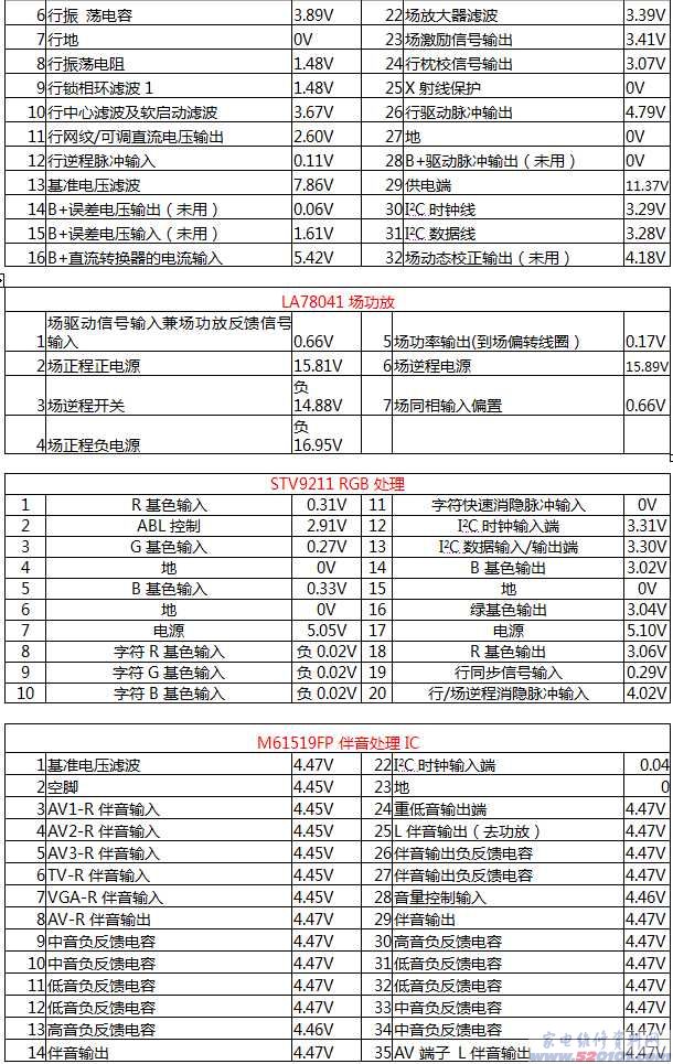

由数据解码板第(29)、(31)脚输出的行场同步信号经R361、R362输入到TDA9116的第(1)、(2)脚,使行场扫描与显示的图像内容同步。TDA9116第(6)、(8)脚外接的行振荡RC阻容其参数决定了行频的自由振荡频率,该频率必须低于行同步信号的频率才能保证行扫描与行同步脉冲信号的正常同步。行同步脉冲从第(1)脚输入后经内部行同步信号检测和极性处理器送往锁相环监相器内与⑥⑧脚产生的VCO信号进行相位检测比较从⑨脚外接的双时间常数滤波器得到脉动的直流误差电压去控制VCO的振荡频率和相位(锁相控制),而⑩脚外接的电容C344是行中心位置检测滤波,行 VCO产生的信号被送往IC内部的锁相环控制器2与(12)脚反馈回来的行逆程脉冲进行比较,在(5)脚外接的滤波电容上滤波得到误差电压,去保持(26)脚输出的行驱动脉冲与行输出级的相位关系一致,最后行驱动脉冲被送到输出缓冲器提高带载能力出从(26)脚输出行驱动脉冲送到行激励级,经行激励级进行放大、脉冲整形由T303去推动行管工作在开关状态,产生行偏转电流和行逆程脉冲。由行输出变压器对行逆程脉冲进行变压,产生各种电压供给整机使用。[Page]
5.4、场扫描电路:
由TDA9116(22)脚场放大器滤波在外接的C343滤波电容上产生场锯齿波,(20)脚是场锯齿波放大器的AGC滤波控制端,用于稳定(23)脚输出的场锯齿波的幅度,防止场幅抖动。(23)脚输出的场锯齿波信号经R315送到场功放LA78041的(1)脚,TDA9112的(13)脚产生的基准电压通过R322、R320分压为LA78041的(7)脚提供一个基准偏置电压,决定场中心的起始位置。该机型的场功放电路采用OCL功放电路,需要由行输出变压器提供正负工作电源给LA78041的(2)(4)脚功放才能正常工作,并且LA78041的(5)脚输出的直流电压为0V左右,有别于OTL功放电路的场输出端电压约为供电电源电压的1/2左右。如果该机型的场功放输出端有正负的直流电压输出(超过正负0.5V以上),则场功放工作肯定不正常,在此状态下如果长时间的进行检修很容易造成显像管被切颈而漏气报废。LA78041(3)(6)之间接的D305、C317是为场逆程回扫供电的升压电路,C317容量下降会出现顶部卷边和上部回扫线,开路则回引起场功放屡次损坏。LA78041输出的放大后的场锯齿波电压经场偏转、R303形成场偏转回路,R303如果有轻微的变值就会造成场幅有很大的变化。R306是场功放的交直流反馈电阻,开路将造成场功放不工作,出现水平亮线。
5.5、伴音电路 :
TV、AV、YCrCb、YprPb的LR通道伴音信号都送到伴音处理IC:M61519,在I2C的控制下进行信号源选择。然后由M61519进行音效处理,在I2C的控制下对音频信号进行高音、低音、环绕、左右音量平衡、音量等控制,最后由(18)(25)脚输出LR通道的音频信号给音频功放TDA7497S,(24)脚还输出重低音信号给音频功放。音频功放TDA7497S的(1)(5)脚为LR通道伴音信号的输入端,(6)脚是重低音信号的输入端。(9)脚是重低音通道的静音控制,高电平的时候静音。(10)脚是LR音频通道的静音脚,高电平的时候静音。该两脚除了受CPU(3)(6)脚的静音控制外,还受V605组成的关机静音电路的控制,关机瞬间V605导通,经D603、D604同时加到TDA7497S的(9)(10)脚使这两脚为高电平,实现关机瞬间的静音。TDA7497S的(7)脚外接的电容是内部的前置电源纹波退耦滤波。音频信号经功放放大后,最后由(3)(12)(14)脚输出去推动相应声道的喇叭发出声音。
5.6、基色信号处理STV9211:
STV9211是一块宽频带的视频基色处理集成。由I2C总线控制,带有字符显示的接口,ABL自动亮度限制控制。解码板输出的R、G、B基色信号从(1)(3)(5)脚输入,在STV9211内部进行钳位、亮度、对比度处理,由I2C总线的数据调整基色的白平衡参数。STV9211(8)(9)(10)是字符的基色输入接口,(11)脚是字符显示的快速挖框脉冲输入,由输入的字符基色信号经D817~D819三个二极管组成加法器叠加成字符快速挖框脉冲,该脚高电平的时候显示字符内容。(19)脚输入行逆程脉冲作为行同步信号和钳位脉冲,(20)脚输入的是行场逆程脉冲,作为行场逆程期间的消隐信号。基色信号经STV9211处理后由(14)(16)(18)脚输出。经V804~V806三个基色射随器电流放大,提高驱动能力,送到CRT板的宽带基色放大IC 。
5.7、CRT板视放电路:
视放驱动电路采用三块视放IC:TDA6111Q对应R、G、B基色信号进行独立的放大。TDA6111Q具有16MHz的带宽的视频输出放大能力,有防止CRT打火保护功能,暗电流检测输出自稳定功能,直流和瞬态电流两种阴极输出通道,ESD防静电保护功能。基色信号由TDA6111Q的(3)脚输入,经内部放大后,由(7)(8)脚输出去驱动显像管的三个阴极,实现图像的显示。(8)脚输出的是直流电压和基色信号瞬态变化较低的视频成分,高频的瞬态变化信号则由(7)脚通过外接的560P电容耦合输出到阴极,这样可以提高清晰度,使图像的细节更加明显。TDA6111Q(1)脚是内部运放的同相输入端,外接的R430、R431组成分压器,产生4V的基准偏置电压提供给三个视放IC的(1)脚,该脚的电压值大小决定了(8)脚输出的直流电压,即黑电平的束流截止静态工作点。如果(1)脚的电压值偏高,那么三个视放IC的(8)脚输出的直流电压均升高,图像会偏暗。(9)(3)脚之间的电阻是负反馈电阻,由(9)脚反馈输出端经电阻反馈回(3)脚,稳定放大器的工作状态。该电阻的阻值大小决定视频放大器的放大增益,如果(9)(3)脚之间的电阻开路、假焊,则视频放大器不工作,没有基色信号输出,会造成图像缺少某一基色。
