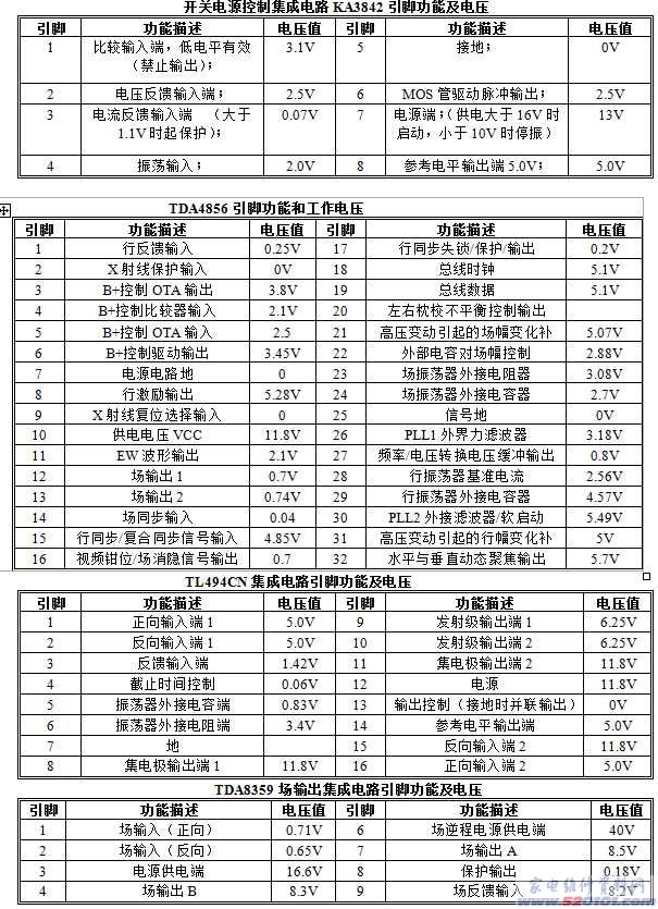

待机电源由全波整流硅堆D502,滤波电容C512,小功率开关电源N503 TNY253,变压器T502等组成。提供TV主板和扫描板CPU的5V工作电源,以及N301视频切换IC及HD接口板+5V工作电源。
2.主开关电源
当电视机电源开启时,整机处于待机状态,TV主板CPU接收到开机按键或遥控开机指令后,通过I2C总线让扫描板CPU开机,此时N101 N0. 19脚由0V变为5V,电源V504导通,RL502吸合,AC220V送到主电源板部件,经D501 RBV-606硅堆整流,C507滤波,得到约+300V的直流电压。+300V电压分为两路:一路经开关变压器的(5)~(10)绕阻加到开关管V501的D极;另一路经R518、R519为N500(KA3842)提供起始工作时的启动源,电源IC正常工作时是由开关变压器的次级绕组D511、C521整流滤波后得到。当KA3842(7)脚的电压达到+16V时,KA3842(7)脚内部的基准电压发生器产生5V的基准从(8)脚输出,使振荡器工作。该5V电压还经R515、R511 对C514充电。当C514两端电压达到一定值时,KA3842(4)脚内的电子开关断开,C514又由5V充电。由此产生的锯齿波电压高电平时,KA3842从(6)脚输出 驱动电压,送到V501的G 极,V501导通,其D极输出电流在开关变压器T501初级绕组上产生感应电动势,T501(3)端的正脉冲经D510整流,C521滤波给KA3842(7)脚供电。在V501的导通期间,T501的初级绕组所接的整流电路因感应电动势反向而截止,电能便以磁能的形式储存在T501中。当该矩形电压为低电平时,KA3842的(6)脚无输出,V501因无驱动电压而截止。
3.稳压调整过程
当电网电压升高或负载减轻时,开关电源输出的B+电压升高,经R538、VR501、R539、R540误差取样电路取样,使误差放大器V507的基极电位升高,而V507发射极电压由稳压二极管VD505稳压在6.3V左右,因V507基极电压增加使V507基极电流增加,V507的集电极电流也随之增加。由于N502的发光二极管是串接在V507的集电极电路中,当V507的集电极电流增加时,流过光偶N502内发光二极管的电流增加,使光偶的发光强度增强,N502内光敏三极管导通电流增加内阻减少,反馈到KA3842(2)脚 ,该脚电压与同向输入端的基准电压比较后,使KA3842(6)脚 输出脉冲占空比减小,V501提前截止。反之,当电网电压下降或负载变重时稳压过程与之相反。
4.保护电路
A.过压保护电路
过压保护电路由VD501、V502等组成,当某种原因(300V上升等),负反馈回路开路等电路工作异常级负载电压上升时,D511、C521组成的次级绕阻整流出来的电压也随之上升,当电压超过HZ18C2的稳压值时,VD501击穿,V502导通,KA3842(1)脚由3.1V变为0.3V,此时KA3842输出被截止。
B .过流保护电路
过流保护电路由R516A、R516B、R513、KA3842等组成,R516A、R516B为过流取样电阻。当V501饱和导通时间过长,产生较大的漏极电流时,在R516A、R516B上产生的压降会升高,经R513、C517分压后反馈回KA3842(3)脚,当(3)脚电压大于1.1V时,KA3842(6)脚无脉冲输出,V501截止,开关电源停止工作,起到过流保护作用。
C.欠压保护电路
当KA3842的启动电压低于16V时,KA3842不能启动,基(6)脚 无驱动电压输出,开关电源不能工作。当KA3842已经启动,但负载有过流时T503的感抗下降,KA3842停止工作,避免了V501内激励不足而损坏。
D.电压吸收电路
为了防止V501在截止期间D极的感应脉冲电压将V501击穿,该电路设置了由C518、R521、D509等组成的尖峰吸收回路,V501 D极输出的脉冲电压经D508对C510充电,使V501的尖峰脉冲电压被有效吸收,起到保护作用。
5.电源部分检修注意事项
启动不良,一般是启动电容不良引起,各路负载输出电压不够,电源处于反复启动状态。
当B+在250V时,一般是+17V对有负载对地短路,造成N501光耦失去控制作用。

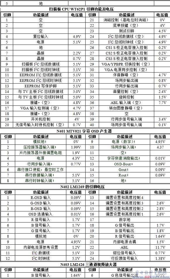

HT-3261E高清电视扫描电路应用了自适应多频变换电路,行频可从28K-48K,场频可从50Hz-130Hz。由MCU芯片WT62P1控制DDP偏转处理芯片TDA4856来实现行场频的变化,并在行频变化的同时MCU控制接入不同的S校正电容和动态聚焦电容,保证在不同行频的条件下都有良好的线性和聚焦。为了适应各种显示设备,在VGA和YpbPr输入状态下,各种模拟量和画面的几何失真都可能过用户来自行调整。
为了自动适应在行频变化时,维持行幅和高压的稳定,它主要工作点的电压都由开关电源提供,并且行扫描输出级和阳极高压输出级电路独立工作。使电路有良好的稳压性,高压不会随图像的亮暗而变动。
2.扫描板的主要组成电路框图:
3.扫描电路中行场同步信号的流程
从TV主板N301 TV/HDTV视频切换开关输出的H、V同步信号经CRT板转接后送入扫描主板,经V105、V106整形后送到N101 CPU WT60P1 第1、2脚同步脉冲输入端,CPU监视计数行场脉冲频率,外部输入信号源行场频率变化时,须切换到相应的扫描模式,当在VGA状态下没有外部触发信号源时,CPU自动送出31.5KHz/60Hz的信号。行同步信号从N101 CPU的(33)脚送出到N801的(4)和(12)脚 ,N801 74HC4538AN是一个双单稳态集成电路经整形后,行同步信号从N801(7)脚送出到N802(15)脚行同步信号输入端。场同步从CPU第32脚直接送到N802 TDA4856第14脚。
4.TDA4856功能介绍
TDA4856是一片I2C总线控制的行场处理芯片,它具有15k至130kHz的行同步频率范围,以及50至160Hz场同步频率范围,具备了很强的几何较正功能,在计算机显示器电路中应用广泛。该芯片内部含有行、场频锁相环振荡器,其行自由振荡频率决定于TDA4856外围所接的R835, R836的值,自由振荡器根据WT60P1输出的行、场同步信号,对其输出的水平、垂直驱动信号进行锁相同步,一般要求行自由振荡频率低于同步信号的频率。该芯片在I2C总线数据的控制下,可对图像几何形状进行调整,包括场幅、场线性、场中心、东西枕较、梯形校正、弓形校正、平行四边形校正、动态聚焦调整等强大的几何调整功能。该芯片还有X-射线保护功能,从行包的输出绕组⑨脚取样监视高压变化情况,当N802第2脚的电压高于5V时,则X-射线保护起作用,行输出停止,此时本机指示灯依然显示开机状态。
行同步信号从第14脚输入后,由IC内部同步信号输入和极性转换处理后加到N802的(26)脚内部PLL1频率锁相环电路。PLL1主要作用是使输入的行同步信号与行振荡电路产生的振荡信号保持频率的同步,具有极高的稳定性,从而确保行频同步和图象稳定,PLL1行频自动控制电路的灵敏度和稳定性由N802(26)脚 外接的电阻和电容决定,此RC回路为锁相环滤波回路,若出现故障回造成同步不稳定或不同步的现象。 [Page]
N802(28)脚为行振荡器基准电流端,其外接的电阻R836决定行振荡频率的最小值,(27)脚为频率/电压转换电压缓冲输出端,(27)脚和(28)脚的电阻R835决定行振荡频率的振荡范围,(29)脚外接行振荡电容器C815。
经PLL1第一锁相环鉴相控制后的行振荡信号,在送往PLL2第二锁相环自动频率电路的鉴相器,与N802(1)脚的行逆程脉冲比较后,从PLL输出行振荡相位误差信号,并由(8)脚输出具有一定占空比的行扫描方波信号,作为行输出的激励信号。PLL2锁相环的主要作用有三个:一是稳定和控制行激励脉冲的相位,从而确保图象中心位置不随亮度变化而变化。二是通过改变行相位达到调整图象中心位置的目的。由于TDA4856采用总线控制,因此行相位(图象中心位置)的调节不在采用电位器,而是通过微处理器通过总线进行控制和调节。三是通过动态控制行相位实现水平不平衡失真(平行四边形和枕形失真不平横)校正的目的。在TDA4856内部产生的平行四边形和枕形失真不平衡校正信号(场频锯齿波和抛物波)加入到行PLL2锁相环路,控制(8)脚输出行激励信号的相位,使图象的中心按失真校正信号波形的规律变化即可实现水平不平衡失真校正的目的。

高压电路主要是由PWM控制器N401 TL494、V407和T402组成。它的工作原理同行扫描输出级在开关管截止时有很高的逆程电压,用此反峰电压经次级升压整流得到CRT所需的阳极高压。其中N401是一个脉冲宽度调制芯片,它输出的PWM波加到V407控制V407的导通时间。当V401高压管导通时,V407同时也导通,电流从电源185V经V401、D421、D420、T402初级线圈、R437和V407接地,185V的电压加在T402的初级线圈上,该组线圈的电流线性增大。当V407截止时,电流经D419流向185V电源端,即T402初级线圈两端等电位,流经该线圈的电流不再增长。V401由导通变为截止时,C422放电在V401形成一个负向脉冲。当V407导通时间加长时,经过T402初级线圈的电流越大,T402储存的能量就越多,开关管V401由导通变为截止时,电容C422与T402组成并联谐振电路,C422放电形成一个更高的负脉冲,该脉冲经T402互感变压器叠加到行包的1~3绕组,经T404高压整流后高压就会升高。控制V407导通时间的长短从而控制了阳极高压的大小。
V407 MOSFET管的导通或截止是受TL494CN控制的,TL494CN输入驱动信号的频率与第5脚D410的行驱动信号相同,输出信号的脉冲宽度主要由IC的第1脚与第2脚的电压差决定。现电路中第2脚经R412接到IC第14脚5.0V的参考电平输出端,所以第2脚的电压固定在5.0V,第9、10脚输出的脉宽由第1脚的电压决定。而第1脚是行输出变压器次级绕组的经分压后的取样引脚,当阳极高压下降时,行输出变压器各路次级绕组的电压也下降,反馈到IC第1脚的电压跟着下降,此时TL494会增大输出的脉冲宽度,加大V407的导通时间,从而稳压了高压。
6. 场输出电路
场功放是采用BTL形式的功率放大TDA8359集成电路,从TDA4856的②、③脚送出场驱动信号直接耦合到TDA8359的第①、②脚,TDA8359输出也充许采用直流直接耦合到场偏转线圈,该IC采用双电源供电,其中+15V是场扫描正程电源,而场扫描逆程的电源是由+38V提供。

CRT板
HT-3261E的以CRT板主要由高清字符产生器N401 MTV021 预视放N402 LM1269, 视放N403 LM2426, 直流偏置N404 LM2483组成。
视放N403 LM2426集成电路资料:
LM2426是一个单集成三通道用于HDTV的视放驱动集成电路,它有高输入阻抗,高增益和达30MHz的视放带宽,采用交流耦合的形式。
