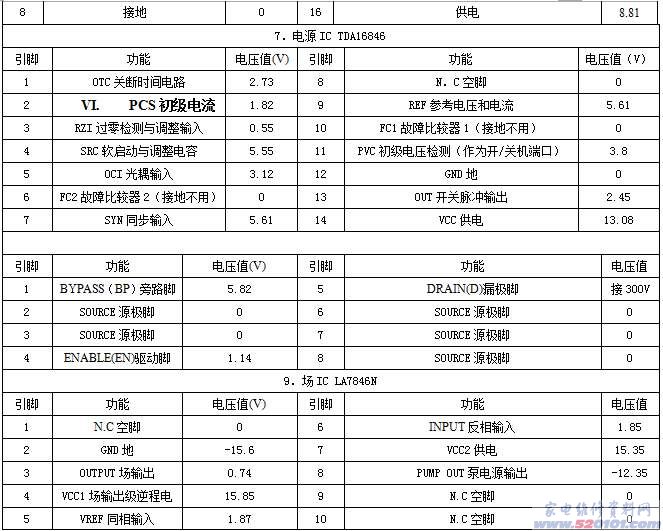

电源采用双电源方案,其中N502、T502、N503等组成辅助电源,主要是提供MCU及其外围的供电5V-1,N502(TNY254)内含开关管,与T502直接组成一个小功率开关电源。因该机MCU部分的功耗较普通彩电大,故选用TNY254(最大输出电流为200mA),不能用TNY253(最大输出电流为100mA)替代。

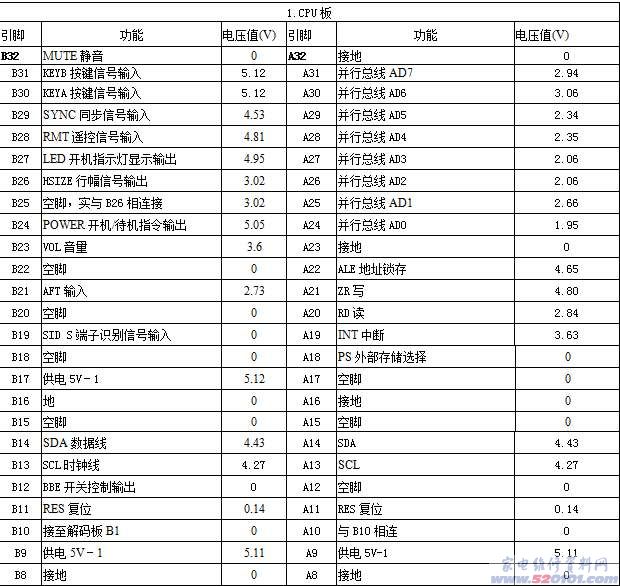

电源开关打开后,辅助电源先工作,提供5V-1的供电,MCU工作,软件设定电源打开时处于待机状态,MCU的POWER引脚输出低电平,V502的b极为低电平,三极管截止,从而使N504的发光二极管导通,其次级光敏三极管ce极导通,使得N501的第11脚被置为低电平,TDA16846停止振荡输出,开关电源停振,整机处于待机状态。
当MCU接到开机指令后,POWER脚输出高电平,通过V502使N504的发光二极管截止,其次级光敏三极管ce极截止,结果300V经大电阻R505、R511提供高电平给N501的第11脚PVC(初级电压检测脚),同时整流滤波后300V直流电压经R504,从N501的第2脚PCS(初级电流模拟输入脚)进入,N501内部二极管导通,对N501的第14脚Vcc(供电脚)外接C515进行充电,当C515上的电压充至N501的启动电压15V时,TDA16846的内部振荡器起振,并从13脚输出开关控制信号,开关管开始工作,开关变压器的3——4绕组感应电压经VD514、C515整流滤波后为N501提供供电(13V),维持TDA16846正常工作。而R504则与C512组成RC网络,监测初级电流的大小,RC常数确定开关电源的最大输出功率。N501第14脚Vcc同时作为过压保护的监测,当14脚电压高于16V则保护开始动作,13脚停止输出。
光耦N505为B+取样放大IC,用来监控B+的波动情况,将其转化为电流,控制N505的发光二极管的发光大小,反馈给N501的光耦输入脚第5脚,来控制开关频率与占空比,调整B+的高低。
N501的第11脚用作初级电压检测,经R505、R511对供电电压分压取样,当其电压低于1V时,保护起作用。因此此脚也同时用作待机控制。

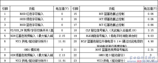

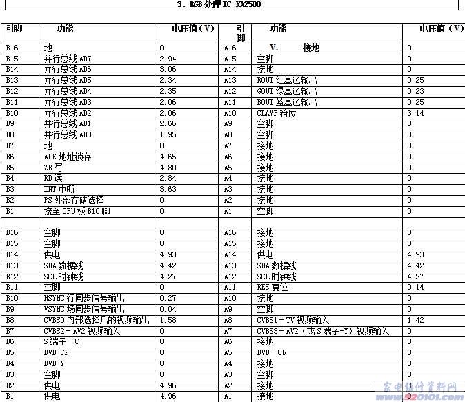

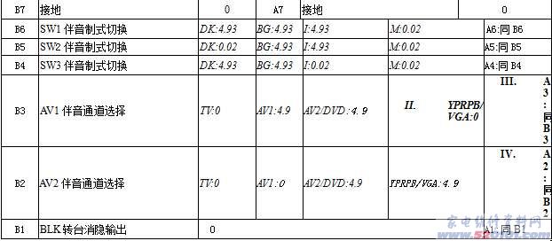

从天线接收到的射频信号进入一体化高频头调谐器(内含高频与中放电路),高频调谐器受MCU N801的指令(SDA,SCL,SW1,SW2,SW3)控制,其中SDA,SCL两根线负责频段、搜台调谐、信号微调,SW1、SW2、SW3负责制式切换。经高频头及中放解调后输出2Vp-p的视频信号和1Vp-p的音频信号,视频信号经V101、V103两级射随放大后,R111、R112电阻分压成幅度为0.7Vp-p的视频信号送到DPTV-MV进行数字解码、变频处理,AV接口的视频输入信号经匹配电阻后也直接送到DPTV-MV。在DPTV-MV内进行视频开关选择输入的信号、模数转换、数字解码、图像缩放、动态图像画质增强处理(亮度动态瞬时改善、动态色度瞬时改善、动态扫描速度调制、动态黑电平扩展、动态自适应平滑滤波、动态白电平限制、动态肤色校正处理等)、OSD叠加、数模转换,最后输出0.7Vp-p的RGB信号进入RGB处理IC N601(KA2500)(5)(8)(10)脚,经过内部的电路对RGB进行对比度、亮度、白平衡调整。由行包(8)脚和R313、C330、R330、C315、R320、R610、VD605、R608、C610、R609组成的ABL控制信号送到KA2500的(12)脚,实现对输出的RGB信号亮度、对比度自动调整,避免高亮度的图像内容使CRT的束流过大、图像发糊,高压下降太多而使行场幅度不稳定。从KA2500(19)脚输入的是行场逆程的消隐脉冲和开机/转台消隐脉冲(由MCU组件的(1)脚输出),如果该脚一直处于低电平则内部的RGB通道均处于消隐状态,RGB输出的电压下降为0.68V左右,没有正常的光栅显示,(18)脚时箝位脉冲的输入端,没有该脉冲输入到(18)脚(由解码板X102 A10端输出箝位脉冲)也会没有光栅显示。从KA2500(21)(24)(26)输出的RGB基色信号经V601、V602、V603三个射随放大器提高电流驱动能力后,送到CRT三基色视放IC TDA6111Q放大,驱动CRT的RGB三个阴极,在行场偏转的磁场作用下,形成图像。RGB基色信号从TDA6111Q的(3)脚反相输入端输入,该脚的直流电压升高,(8)脚的直流电位将变低,图像将越亮,而三个视放IC的(1)脚经R430、R431组成的分压器得到一个固定的直流电压3.9V加到其同相输入端作为偏置电压,该电压值的大小将决定图像的亮暗程度,IC的(7)脚是信号的高频瞬态输出,经560P的电容耦合送到CRT的阴极,该脚没有信号输出将会使彩色出现轻微的拖尾或亮度信号的高频分量丢失,使图像较为模糊,(9)脚是输出的反馈信号经电阻R406(51K)反馈回(3)脚,决定放大IC的电压增益和稳定IC输出的直流工作点电压,R406开路将导致TDA6111Q不工作,造成缺色。

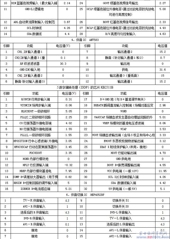

从高频头输出的1Vp-p音频信号经V102射随器电流放大输出(提高输出驱动带载能力后),送到音频选择IC NA01(HEF4052BT)的(1)(12)脚,作为TV伴音的L/R信号,与AV1、AV2、YcbCr的L/R伴音信号进行选择,MCU组件X103的B2、B3引脚输出的组合逻辑电平控制NA01的(9)(10)脚,选择后的L/R音频信号从NA01(3)(13)输出,一路经VA02、VA03射随器放大后作为AV端子的音频输出,另一路经插座XV02送到音效处理板。音效处理板的NB01(BA3884S)IC负责对伴音信号进行BBE处理,提升伴音信号的清晰度,使人声和高、低频更加逼真,NB01(8)脚是BBE功能的开/关控制脚,受MCU组件B12引脚输出的高低电平控制。NB02(M62420SP)IC负责对伴音信号进行音调处理,控制伴音的低音、高音、平衡、音量和虚拟环绕声,受I2C总线的数据控制。音频信号是先送NB01 BBE处理再送到NB02进行音调处理的,最后由插座XV02送到功放IC AN7582Z进行功率放大后推动左右喇叭发音,带有重低音炮的机型,音效处理板还增加由LA7555构成的有源低通滤波器,从L+R伴音信号中提取重低音成份,送到三通道伴音功放IC AN7583Z,推动低音炮(AN7582只有两个伴音放大通道不能代替AN7583)。AN7582(8)脚是功放静音脚,高电平时实现静音控制,受VV01的关机静音和MCU的B32脚控制。

N701:KB2511B是数字偏转处理(DDP)芯片,是一枚I2C总线控制的行场处理芯片,具有15K至150KHZ的行同步频率范围,以及50至165HZ场同步频率范围,具备了很强的几何较正功能。内部含有行、场频锁相环振荡器,其行自由振荡频率决定于KB2511B(5)(6)脚外接的R703、C702的值,场自由振荡频率决定于外围所接的C710、C720,根据DPTV解码板送来的行、场同步信号,对KB2511B内部的行压控振荡器和场振荡器进行锁相同步,在I2C总线的控制下可对图像几何形状进行调整,包括场幅、场线性、场中心、场S校正、东西枕校、梯形校正、弓形校正、平行四边形校正、动态聚焦调整等。该芯片还有X-射线保护功能,当(25)脚输入的电压高于8V时,则X射线保护起作用,行输出停止,该机的X射线未采用(25)脚,将(25)脚接地,如果(25)脚没有接地悬空,将不会有行驱动脉冲从(26)脚输出,行停振。该机的X射线保护另由一块保护小板控制,保护时,切断V502对光耦N502的开/关机控制,使整机处于待机状态,但MCU,POW脚仍维持开机的高电平信号。
DPTV解码板X101的B9、B10引脚输出变频后的行场同步脉冲信号,经R701、R702送到N701(KB2511B)(1)(2)脚,经内部的同步信号输入选择器,同步信号处理器处理后,行同步信号送到行相位频率比较器与(5)(6)脚外接的行振荡RC阻容元件产生的行振荡锯齿波信号进行相位比较,得到误差信号由(7)脚外接的双时间常数滤波器R704、C704、C703滤波后,得到脉动的直流电压去控制内部的行压控振荡器,使其产生的行振荡信号与输入的行同步信号在相位、频率保持一致(即锁相环控制),(8)脚外接的电容C705(1uF/63V)是行中心位置滤波电容,C705开路行中心位置将会有明显的偏移。行压控振荡器产生的输出信号还与(12)脚输入的行逆程脉冲进行相位比较。在(4)脚外接的滤波电容C701滤波去控制移相器。使其输出行驱动信号与行偏转电流保持稳定的相位关系,最后行驱动脉冲从(26)脚输出,(26)脚必须外接R714上拉电阻才可正常工作。行驱动脉冲经R711推动V301行激励管的G极,T301反相激励后,次级加在行管V302 be极之间,使行管工作在导通、截止的开关状态,产生行偏转电流和逆程脉冲,(13)脚是行基准电压的滤波端,为内部的行扫描电路提供稳定的基准参考电压。 [Page]
场同步信号也经KB2511B内部的同步信号输入选择、同步信号处理送到场锯齿波发生器同步其产生的场扫描锯齿波,场锯齿波发生器(22)脚外接C710、C720产生场锯齿波电压,(20)脚外接C709是场AGC滤波电容,用于自动稳定场锯齿波的幅度,同时由(18)脚输入ABL控制电压对场幅进行高压补偿,使场幅在图像亮暗变化时保持稳定,最后场驱动信号从(23)脚输出,送到场功放IC N350去驱动场偏转线圈。KB2511B(21)脚是场基准参考电压输出,经R350、R351组成的分压器送到场功放N350(LA7846N)的(5)脚作为场功放内部放大器的同相偏置基准电压,该电压值的大小决定场中心的起始位置(场中心位置的调整是改变(23)脚输出的直流电压值来调整的)。场功放电路采用的OCL放大电路,其功放输出端(3)脚的直流电压(中点电压)为0V左右,没有常用的OTL电路中输出端所必须接的隔直流耦合电容,因此OCL放大器必须采用正负电源供电,以确保功放的输出端基本上为0V,其正电源送到N350(7)脚,负电源送到(2)脚。如果发现场功放(3)脚有超过+/-1V的直流电压输出,光栅类似散焦状态,不可以长时间地通电检查或者应断开场偏转线圈再检修,否则将会造成显像管的颈部被高压击穿而切颈报废,这种故障通常是场功放IC损坏,或者(5)(6)脚的直流电压偏移过多和正负电源有一路没有送到场功放,该功放电路负反馈电路只有一枚电阻R354担负,R354开路将会引起水平亮线故障.
