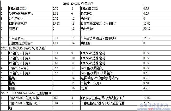

1.启动:
交流输入的220V市电电压,经R505,C512,VD511,C510,地,整流桥堆D505内其中一个二极管进行半波整流,当N502—G9656④脚的电压达到17V时,N502开始工作,开关电源起振,由VD510,C510,V501为N502④提供+18V的稳定电压,启动的时间取决于R505,C512,C510的参数大小。
2.稳压:
当某种原因使开关变压器的输出B+电压130V上升,经取样电阻R521,RP520,R523取得的电压也上升,因V520 e极接6V的基准电压源VDZ503,所以V520 Ib电流加大,Ic电流也加大,(Ic=βIb),流过光耦N501内的发光二极管的电流也加大,光耦N501热地部分的ce极Ic电流也加大,N502⑤脚的电压上升,N502内部的开关管导通时间减小,开关变压器T511⑤⑦绕组(储能绕组)存储的电磁能降低,因此次级经整流滤波的电压也下降,最终使B+稳定在设计的稳压范围内,如果是B+电压下降,那么稳压过程以上述的相反。
3.保护:
* 由VD511(24V)稳压管及VD510,C510组成次级绕组的过压保护:N502④脚的过压阀值是22.5V,但必须持续8μS方能动作,此保护有锁存功能,需断电后才能重新开机;
*由R519,R520组成过流保护电路:当N502内部VMOS开关管的Ib电流过大,在R519,R520上进行I/V变换,当R519,R520的电压超过0.73V以上,开关管由导通变成截止,因此R509,R510阻值的大小决定了开关管的最长导通时间,即带载能力,注意过流保护是没有经过N502内部锁存的过流保护只会使开关变压器次级的输出电压严重下降。
*过热保护:当厚模块N502如果与散热片接触不良或使用环境温度过高,超过145℃,持续8μS,N502内部的过热保护将停止开关管的工作,有锁存功能,须断电等温度降下来才能再开机,因此更换N502须在背面涂导热硅脂,螺丝必须拧紧,以免造成隐蔽性故障;
* 欠压保护:开关电源起振后,若是因某种原因(如次级供电存在短路)使N502④脚的电压降下来,低于10V,N502的欠压保护电路将动作,使开关电源停振,同样有锁存功能,这实际上也是一种间接过流保护。

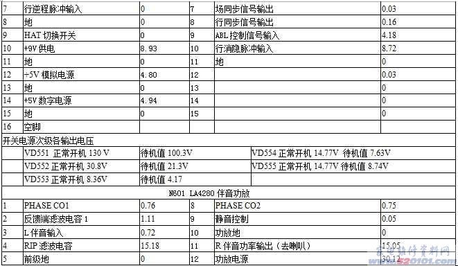

5.待机/开机控制:
待机状态下由N101(25)脚输出低电平,V551导通,+5V经V551ec极,R561使V552导通,由R529,VD528组成的待机控制支路,经V552ce极到地,待机控制电路起作用,VD528(6.8V)的稳压管反向击穿,N501的发光二极管发光量加大,热地部分N502⑤脚的电压上升,开关管导通时间下降,次级B+等供电电压下降,当C564的电压下降到低于VD528的反向击穿电压(6.8V),光耦N501的发光二极管发光量下降,N502⑤脚的电压也随之下降,开关电源重新进入强振荡(导通时间较长)的工作状态,重新对次级各滤波充电,当C564的电压升到VD528的反向击穿电压,N501的发光二极管发光量又加大,N502又进入弱振荡状态,如此循环,待机对次级的各供电电压比正常开机都要下降许多,电压下降的大小主要有C564,R525,R529,VD528的参数决定,正常开机收看状态,N101(25)脚输出高电平,V551,V552均截止,待机控制支路不起作用,需要指出的是:N101,LA76930,CPU部分的供电电压由三端稳压器N552提供+5V的稳定电压,不管是开机或待机状态,该电压都不能有波动(实际有微小的波动),否则CPU的工作状态将不正常(主要是复位电路误动作引起)。

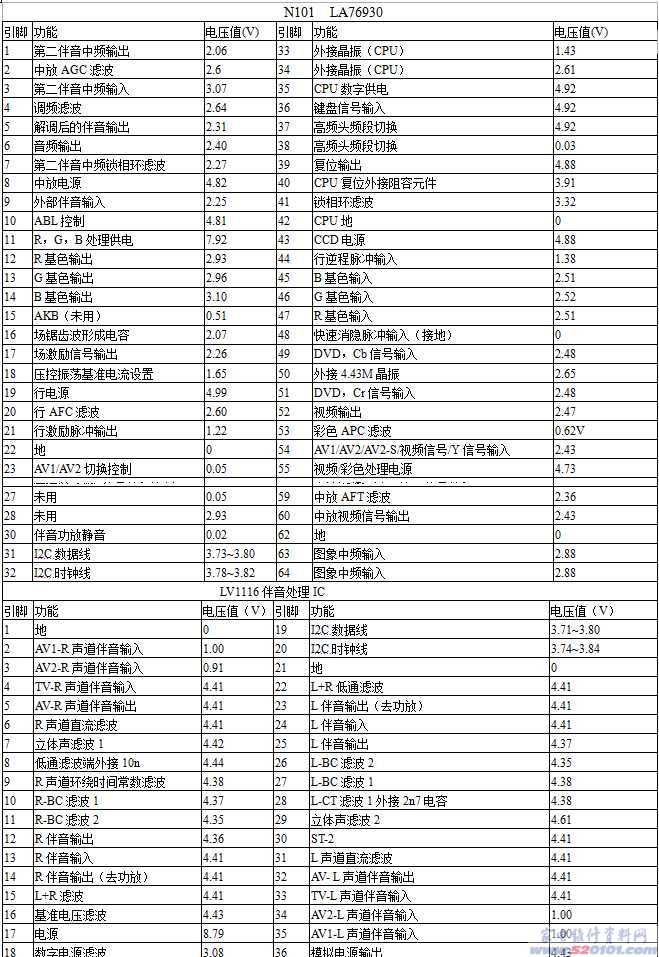

信号流程
1.总述:
从高频头输入的射频Rf信号,在调谐电压VT和频段控制电压B1/B2的作用下,即能完成低/中/高频段的调谐选台功能,从高频IF引脚输出38MHZ的中频信号,在自动找台的过程中VT从0---33V变化,共重复3次,对应3个不同的频段,如果VT变化范围不够如:0---25V则找台时高端信号会丢失,如果频段电压丢失,则会丢失某个频段内的所有信号。
从高频头输出的IF信号,经预中放级V102放大,减少插入声表面滤波器Z101的损耗,如果有故障会使图象灵敏度降低,图象噪波点多,中频信号经Z101输入到N101 LA76930(63)(64)脚进行中放解调,中放部分内有一个锁相环压控振荡器VCO受软件控制其中心频率,VCO的基准参考频率由N101(50)脚外接4.43M晶振分频后产生,VCO产生的信号在同步检波器内与输入的中频IF信号进行同步检波,得到全电视信号,经中放AGC控制/伴音陷波器从N101(60)脚输出,其中要注意N101(56)脚的锁相环误差电压滤波电路和(59)脚的中放AFT滤波,该两脚有故障均会造成图象信号轻微失谐或者找台时漏台(AFT滤波),严重时没有信号,而N101(2)脚中放AGC滤波,(61)脚高放延迟AGC输出有故障,则会造成灵敏度低/图扭/无信号/漏台等故障。
从N101(60)脚输出视频信号经R201,R201衰减后(R201,R202阻值若发生变化,将影响图象的对比度,甚至图扭),再经C204耦合到(56)脚(C204容量下降将造成有些信号场不同步),(56)脚是个双功能脚,即是中放的视频信号输入又是“S”端子的C信号输入,由N101(24)脚控制V803,VD801的导通/截止,从而接通/阻断“S”端子C信号的输入。
N101(56)脚输入的视频信号经N101内部进行Y/C分离/亮度处理/色度解调/RGB基色恢复/字符插入/RGB对比度控制,从(12)(13)(14)脚输出RGB基色信号,(21)脚输出HD行频脉冲,(17)脚输出VD场频锯齿波,再送到倍频/RGB数字处理板进行扫描格式转化和RGB基色的优化处理,并且实现特技处理(如静像功能等),数字处理正常工作的条件是:

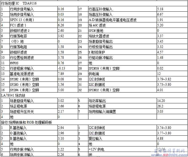

1.行扫描过程:
由数字解码板送来HS,VS行场同步信号经R301,R302加到行场IC TDA9116的①②脚,使行场扫描与显示的图象内容同步,TDA9116⑥⑧脚外接RC行振荡元件,其参数决定了行频的自由振荡频率(必须低于行同步信号的频率),行同步脉冲(频率31。07KHZ)从①脚输入后经行同步检测和极性处理器送往锁相环监相器内与⑥⑧产生的VCO信号进行相位检测从⑨脚外接的双时间常数滤波器得到脉动的直流误差电压去控制VCO的振荡频率(即锁相控制),而⑩脚外接的电容C306是行中心位置检测滤波,行VCO的产生的信号被送往IC内部的锁相环控制器2,与(12)脚反馈回来的行逆程脉冲进行比较,在(5)脚外接的滤波电容上滤波得到误差电压,去保持(26)脚行驱动相位与行输出级的一致,最后行驱动脉冲被送到输出缓冲器(提高带载能力),从(26)脚输出行频31。07KHZ,占空比47%的行驱动矩形波驱动信号送往行激励级,由行激励级放大产生幅度正确的负极性激励信号去推动行管b极(b极的行驱动脉冲幅度必须合适,太小欠激励和太大过激励均会造成行管的工作损耗加大,温升过大,长时间工作将导致行管热击穿,表现为行管b极ce极有几十到几百欧的阻值,如果是过压击穿行管,通常ce极之间只有几欧的阻值,很少超过十欧),行管的be极驱动必须是低阻抗驱动,有利于抗干扰,以免有异常的脉冲信号加到行管b极使行管在逆程阶段误导通,那么行管很容易被c极的逆程脉冲击穿ce极,所以在行管的b极对地加入电阻R449(22欧1/2W)以降低行激励变压器次级电感的Q值,行管在导通时完成行扫描正程的后半段,截止后由行包FBT,T471的初级绕组(1)(3)和行偏转线圈,C435,C445,C437产生行逆程回扫脉冲,对29寸的CRT峰值电压约1300Vp-p。逆程结束后,由于阻尼二极管VD435的存在,VD435导通完成了行扫描正程的前半段,这样就完成了行扫描的过程和产生逆程脉冲供给行包FBT升压,降压。产生高压,灯丝,加速,聚焦,视放,场功放电源等供给整机其他部分使用,因此行输出级的主要负载是:行偏转线圈和行包FBT,如果这两个部分的负载有出现交流或直流短路,均会造成B+供给行输出级的电流过大,引起B+电压下降,(直流短路主要指“S”形校正电容,逆程电容,视放滤波电容,短路或漏电,交流短路主要指行偏转线圈和行包FBT的内部线圈匝间短路和次级整流滤波电路短路),对于行激励级还要注意行激励变压器T431初级绕组的反峰吸收电路,R443,C433,有开路性的故障,会造成行扭,对于逆程电容要注意C437的容量,开路,不但有枕形失真,还会在短时间内击穿行管ce极,容量如果过大,则会造成枕形失真,出现上或下竖线摆头现象,有时行管内部的阻尼二极管不良会引起光栅的左边有竖线振铃,因为行扫描的正程前半段是由阻尼二极管来完成的(也包括外部的阻尼二极管VD435),但这种故障较少,还有TDA9116(11)脚外接的电阻R305 10K(即行网络可调直流电压输出)如果阻值变化,会造成行扫描不同步。
2.行枕校原理:
TDA9116的(24)脚输出场频抛物波(该波形受I2C总线的各种调整),(24)脚的直流电压的大小决定行幅的大小,场频抛物波的幅度决定枕形校正量的大小,该抛物波被送到枕校放大电路V301/V302/V303,V301是前级电压放大器,V303是甲类放大输出器,由R327,V302等元件组成电压串联负反馈放大器,稳定该级放大器工作点和决定该级的增益,其中R327的阻值已被修改为150K,如果该电阻阻值过大,反馈量过小,会出现老化后行幅变小。场频抛物波经V303电压放大后,从C极经R328,L301加到行偏转回路,改变“S”形校正电容两端的电压,从而改变流过行偏转的锯齿波电流在不同扫描行的大小,达到对行扫描的光栅竖线的枕校作用,L301在电路中的作用是:
*L301的电感与下逆程电容C437,阻尼二极管VD436也产生类似行偏转工作波形,只是逆程脉冲的幅度较小,“29”寸机型峰值大约为260Vp-p左右,并且在阻尼二极管VD436导通的时候,C321产生上(+)下(-)的直流电压供给枕校输出管V303 C极使用。
*L301对V303输出的低频场频抛物波(75HZ),具有相当于短路的作用,场频抛物波畅通无阻,而对于31。07KHZ的行频扫描电流,则呈现高阻抗特性,阻止行频信号干扰枕校电路的工作,因此上述电路中L301,C321的参数变化,如L301由匝间短路,电感量下降,均会造成枕形失真,还有V303 ce极有软击穿(电流击穿)会使光栅行幅过大。
3.场扫描原理:
从TDA9116②脚输入的场同步脉冲信号,经IC内部的极性较正器进行同步头极性处理,波形整形后,送给由(19)(20)(22)脚 及内部的场 振荡器使用,控制振荡器频率,相位与场同步脉冲一致。场锯齿波振荡器外接引脚有(19)(20)(22),其中(19)脚 提供A/D转换器低电平基准电压滤波,滤除基准电压源的高频成份,得到直流基准电压,(20)脚 是场AGC滤波,用来稳定场锯齿波的幅度。22脚是场锯齿波形成电容,上述引脚 外接元件开路或漏电均会造成水平亮线或场幅不够,场幅不稳定,场线性失真等。场振荡器产生的锯齿波送往锯齿波控制器内,在I2C总线的控制下,完成对波形的各种调整(包括(23)脚的输出直流电压大小,该直流电压值决定场中心位置),使(23)输出的场锯齿经场功放推动场偏转线圈,显示的图像有良好的场线性,(23)脚输出场激励信号波形还受(18)脚从ABL端的反馈信号控制,当亮度大的时候,CRT的束电流加大,阳极高压电流IH也加大,在电阻R331上产生的电压降也加大,(18)脚的电压下降,控制(23)脚锯齿波的幅度他直流电压相应变化,使图像在亮暗变化剧烈时,仍保持稳定的场幅和线性,该脚外接的分压电阻R308、R311、R309、R313参数如果发生变化,将导致场的高压补偿或过补偿或欠补偿或不补偿。使场线性异常,(23)脚输出场功放激励信号经R451、C453组成的低通滤波器送到场功放IC LA78041的①脚反相输入端,经内部的互补推挽OTL电路(实际上还能构成OCL功放电路,但需要有负电源供给)功率放大,推动场偏转线圈完成电子束垂直偏移的电磁场。该功放⑦脚的直流电位决定⑤脚输出的中点电位,R460、C458是场偏转线圈的阻尼电阻和高频短路电容,R460开路有场上部回扫线,阻值太小也是同样有上部回扫线,因此阻值必须适合,而C458开路则图像有极细的横黑线干扰,由R457、C456、R459、R455组成电流并联负反馈,决定场线性和场幅的大小,C457有两个作用: [Page]
*为场锯齿波电压提供耦合回路。
*为OTL电路提供中点电源,给下推挽管工作时使用。LA78041的②脚 是正程供电端⑥脚与③脚组成逆程倍压供电端,注意C451不能有开路,否则一开机就会烧毁场功放IC。
对于有水平亮线的故障还要注意C457/R459是否有开路,R456开路也会有水平亮线,而其它反馈阻容元件,主要是引起场线性不良的故障。场供电的电源是从行包⑥经整流滤波得到的26.6V,没有该电压也会水平亮线。
