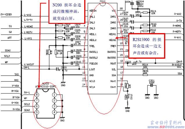

三、声音问题

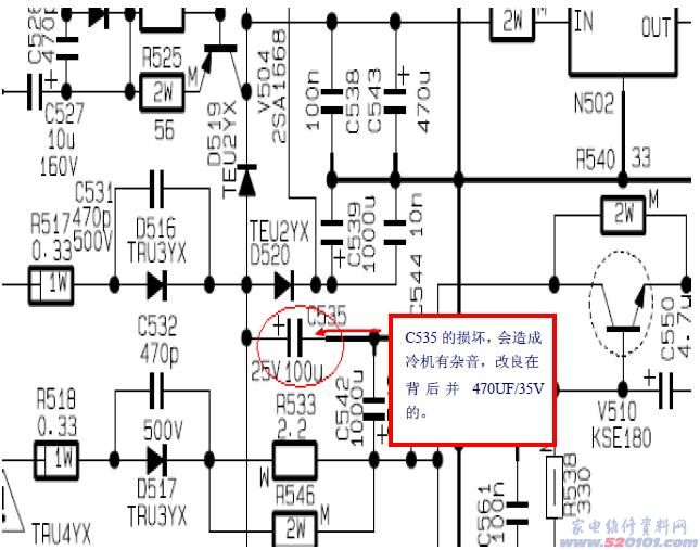

冷机无声音问题一般是出在C535电容装在上面和大功率电阻把电容烤干了,变成刚开机瞬间得不到静音。单声道无伴音,单声道有杂音。一般是R2S15900的问题:还有R2S15900对地局部短路会引起收台无雪花。收台图象正常声音有噪音,那一般是Z109的问题。 四、刚开机瞬间闪了一下微精神画就变成了红屏,是存储器的问题。 五、一开机马上就烧BSN304(行激励管),一般是行激励变压器和S矫正管334电容失效。

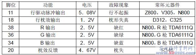

六、电路关键点电压的检测和周围常坏元器件:
1、TB1306的关键点电压和周围常坏元件

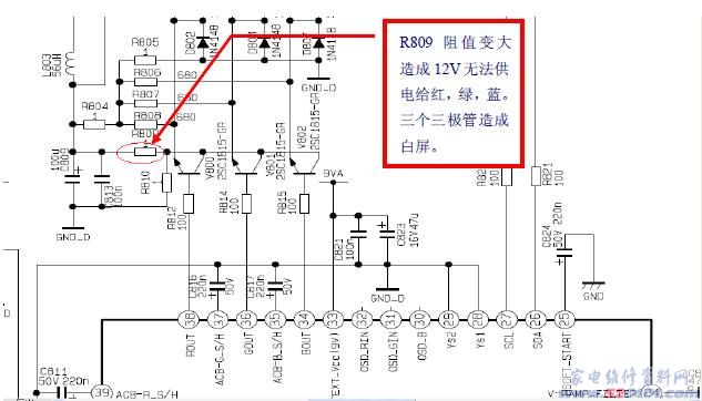

七、开机白屏:在正常亮度下白屏常坏的元气件R809(1欧的电阻)。如亮度很亮那最常坏200V供电(供给视放板)的电阻R459(5.6欧姆)失效。
