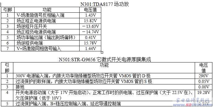

1、开关电源:
TN机型的开关电源采用三肯公司的它激型开关电源厚膜IC,外围元器件少、电路简洁、可靠性高、输出功率大,具有完善的保护功能。
STR-G9656有五个引脚:
①脚:300V输入,内接开关管D极。
②脚:同接VMOS开关管S极,过流保护取样端。
③脚:接地。
④脚:电源供电脚:启动端,过压、欠压保护脚。
⑤脚:B+稳压控制端,过流保护端,延迟导通控制。

1.2 B+电压的稳压控制:
稳压控制电路由取样电路R528、R527、RP501,误差放大器V505,e极接基准参考电压D519(6V稳压管),光耦N502和N501⑤脚等电路组成,当某种原因使B+电压上升(如暗背景的图像),取样电路R528、R527、RP501的取样电压也随之升高,V505的b极电压升高,因V505 e极接D519(6V稳压管)产生的基准参考电压不变,所以V505的Ib电流加大,IC电流也增大,即V505的导通程度加深,流过光耦N502内的发光二极管电流加大,发光量增强,光耦N502热地部份的ce极的Ic电流也变大,STR-G9656⑤脚的电压上升,STR-G9656内部的开关管导通时间减小,开关变压器T503④⑤绕组(储能绕组)存储的电磁能降低,因此次级整流滤波后的电压也降低,最终使B+回落在设计的稳定范围内,如果B+电压下降,那么稳压过程以上述的相反。如果B+取样误差稳压电路失控(如N502、V505、D519、R528开路)使B+输出电压升高,STR-G9656④脚的电压也会随之升高,当STR-G9656④脚的电压升高到22.5V,持续8us、STR-G9656将执行过压保护。从而停止开关电源的振荡,使B+电压输出电压为0V,该保护具有锁存功能,要断市电后重新开机,开关电源才可以重新起振。
1.3 电源厚膜STR-G9656的保护:
A) 过压保护:STR-G9656④脚的电压如果超过阀值22.5V,持续8uS,开关电源将停止振荡,具有锁存功能,需断电后,才能重新起振。
如果市电220V电压升高经R509、C517半波整流后的电压也会升高,超过22.5V,N501同样执行过压保护。
B) 过流保护:由过流取样电阻R505、R507、STR-G9656⑤脚组成,当开关电源的次级各电路负载过重或短路,STR-G9656内部开关管的ID电流将明显增大,流过R505的电流增大,经R505,I/V转换,由R507送到STR-G9656⑤脚的锯齿波电压幅度也增大,开关管的导通时间将减小,次级各供电电压均明显降低,过流保护没有锁存功能。
C) 过热保护:当STR-G9656的工作环境温度过高,超过145°C持续8us,STR-G9656将执行过热保护,停止开关电源的振荡,具有锁存功能,需断电后,使STR-G9656的温度降下来,才能重新启动。因此更换STR-G9656与散热片之间均匀涂上导热硅脂,螺丝必须拧紧,保证接触良好,以免散热不良,引起过热保护。
D)欠压保护:开关电源起振后,若是因某种原因(如次级供电小电源存在短路),使STR-G9656④脚的电压下降,低于10V,STR-G9656的欠压保护电路将动作,使开关电源停振,具有锁存功能,实际上也是一种间接的过流保护。

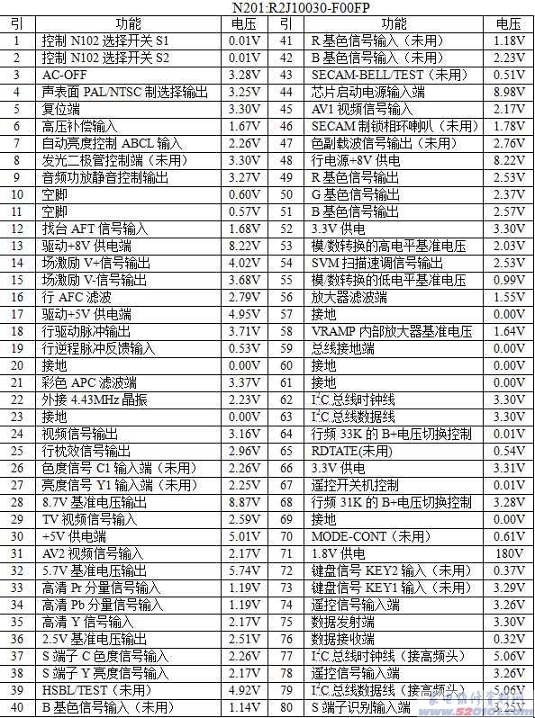

在遥控关机(待机)的状态下,N201 :R2J10030-F00FP的67脚输出高电平,使V508饱和导通,由D522、D523组成待机控制支路经V508ce极接地,待机控制电路起作用。D522(8.7V)的稳压管反向击穿,N502的发光二极管发光量加大,厚膜块STR-G9656⑤脚的电压上升,开关管的导通时间变得很短,开关变压器次级各供电电压均下降,开关电源处于弱振荡状态,减小工作损耗,这时候整机进入遥控关机(待机)状态。
在待机状态下N201 :R2J10030-F00FP的67脚输出高电平还使V514饱和导通,将V509(12V-2输出的扩流三极管)b极的12.7V偏置电压对地旁路,使V509在待机状态下处于截止状态,V509无12V-2的电源输出。因V509无12V-2的电源输出,三端稳压器N504(AN7809)也没有9V的电压输出,这样进一步减少了整机在待机状态下开关电源的功耗。

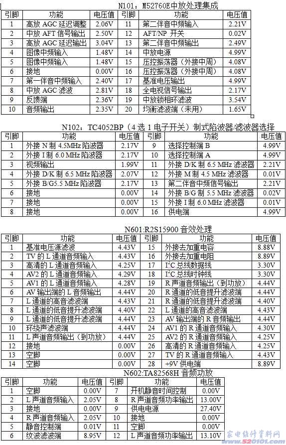

各IC维修数据
