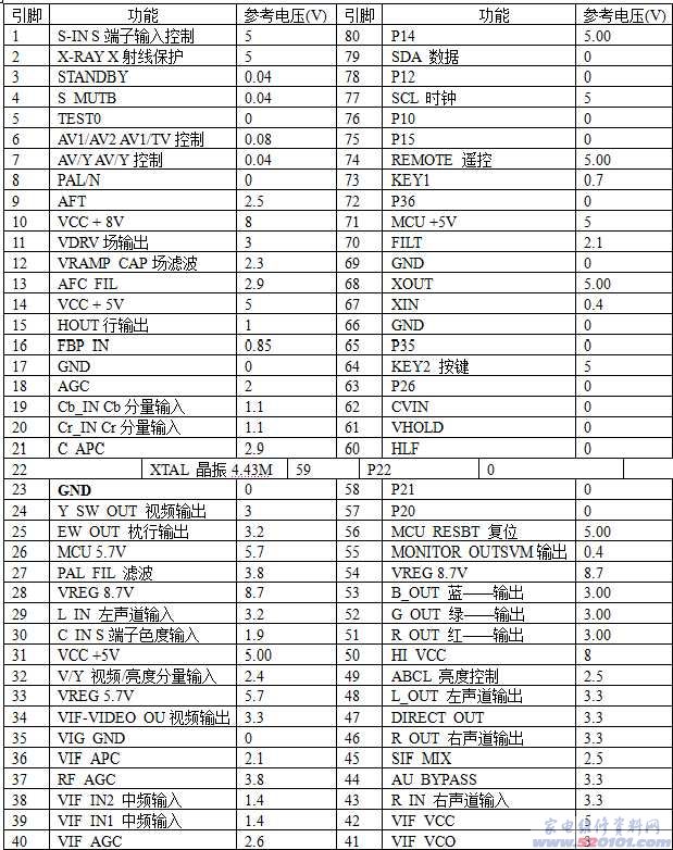

TQ2192机型采用了RENESAS公司的I2C总线控制的超级单片R2J10161G8-AOOFP方案(即N102)。该芯片包括了中放、彩色解码、8位MCU、预视放、行场偏转处理、AV开关、音频处理等部分。主要接口有:一组AV输入、一组S端子输入、一组分量输入、一组AV输出。
TQ2192的信号流程见其原理框图。
天线接收的射频信号RF进入高频头,经高放和混频获中频信号IF,再经V111预中放后送声表面波Z101进行中频滤波,获得特性较理想的中频信号,从38、39脚送入主芯片N102(R2J10161G8-AOOFP),进行中放、锁相环VCO及同步检波,获全电视信号VIF-VIDEO并从34脚输出。全电视信号VIF-VIDEO经滤波后获电视视频VIDEO-TV,它与从输入接口输入的AV、S端子的Y和YCbCr的Y信号经视频开关NB01(4052BP)在其9、10脚AV/Y,AV1/AV2(即TV/AV)控制选择后,输出VIDEO,再从32脚送入N102。S端子的色度C 从N102 的30脚输入。分量输入的Cb ,Cr从N102的19、20脚输入。然后进行视频解码和处理,再送到其内部的RGB介面,经矩阵、预视放、对比度、亮度和消隐等处理后,从51、52、53脚分别输出RGB。通过N102内部的视频开关选择出来的视频除了送去解码和处理外,还从24脚输出作为AV OUT的视频。
主芯片N102内部还具有行场偏转处理功能。从11脚输出场驱动信号(VDRV),经激励级N301(TDA8177)放大后推动场偏转线圈。从15脚输出行驱动信号(HDRV),经V301(ST1803DF)激励后推动行偏转线圈。从25脚输出枕校驱动信号(EW_OUT),经V303(2SC3852) 激励后送入行偏转线圈。
从38、39脚送入主芯片N102的电视中频信号,在其内部解调出电视音频L/R。它与从29和43脚输入的AV/S和YCbCr的音频L/R,通过音频开关NB02(4052BP)选择后,经处理后从46和48脚输出L/R,送功放级NV01(TDA7253)放大后推动扬声器;同时,从46和48脚输出L/R还作为AV OUT的音频。

主IC引脚功能:
