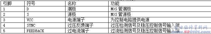

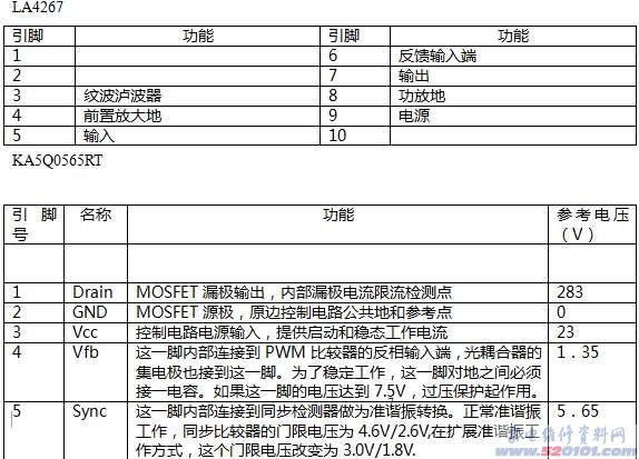

(1)电源IC KA5Q0565RT简介
KA5Q0565RT是三肯公司生产的彩电开关稳压电源专用厚膜电路,内置有脉冲振荡器、启动电路、误差比较放大电路、驱动电路及开头管,同时还设有达压、过电流、过热等多种保护电路,其内部框图如图1-1所示,各引脚功能描述如表1-1所示。
表1-1 KA5Q0565RT引脚功能表
