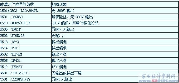

维修实例分析:
1.故障现象:无电压输出
检修:通电后测两路输出电压均为 0,再测主滤波电容 C510 正极对地电压为 0(正常是 300 多 伏)说明故障是 C510 以前的电路某一环节出现故障引起的。断电后,用万用表检测 D501(桥 堆)发现性能良好。从而可以判断故障出现在 D501 之前,用万用表的蜂鸣档将黑表笔固定 在 X501 的 1 脚,红表笔沿着信号流程进行检测,这样就可以发现那个元件开路。检测结果 L501 开路,更换 L501 通电后故障排除。 小结:检修电源板时如果发现没有输出首先查一下有无 300V 输出,如果没有就前面电路出 现故障,如果有再进行进一步测量,这样可以提高检修速度避免走弯路。
2.故障现象:无电压输出
检修:通过观察发现保险丝发黑说明电路出现严重短路引起保险丝熔短。首先用万用表的蜂厦华服务 21 Y 系列电源板维修实例鸣档将黑红表笔跨接在 R501 的两端,读数为 1000 多正常读数应该为溢出。说明故障出现在 T501 次级之前某一元件短路。然后对 D501 之前的元件采用逐点开路法判断是哪一个元件短 路,检测结果发现包括 D501 在内元件性能良好,通过电路分析知道 N501 内部短路也会引起 同样的故障。吸空 N501 的 1,3 脚用万用表检测 N501 的 1,3,发现其短路。更换 N501 后通 电检测故障排除。 小结:如果无电压输出通过观察发现保险丝烧得发黑,一般情况下是桥堆或 N501 短路瞬间 出现大电流通过保险丝造成严重烧毁保险丝。
3.故障现象:有电压输出但不稳定
检修:通电后检测输出端电压发现很不稳定,用万用表的电压档测一下 N501 的第 6 脚(稳 压端)发现电压偏低且不稳定,结合以上现象通过电路分析得之故障一般发生在稳压环节。 用万用表检测一下 N505(LM431)是否良好(N505 是一个故障多发元件所以要首先检测) , 确定良好后再查 N505 周围的电阻电容,没发现异常。再用对比法检测 N502(光耦)也没发 现异常,怀疑可能是 N501 失效,更换 N501 通电后故障仍在。冷静思考后认为故障很有可能 出现在 N502 上,于是更换 N502 通电后故障排除。 小结: 输出电压不稳一般故障出现在稳压环节或 N501, 若检测不出故障元件可以在理论判断 的范围内用替换法进行检修。
4.故障现象:一路输出电压偏高,一路无电压输出
检修:结合故障现象认真分析电路图用逻辑推理法可以知道故障可能发生在 T501 的次级。 T501 次级有两路输出,可能是其中一路出现问题造成 T501 储存多余的能量向另一路输出从 而导致另一路输出电压偏高。借助万用表重点排查没有输出的那一路相关的元件发现 D507 失效,更换后故障排除。 小结:在检修电源板时不要急着用万用表检测,可以先用观察法和逻辑推理法判断出故障发 生的大体范围后再借助万用表进一步确定故障元件从而迅速排除故障。
5.故障现象:输出电压正常,C540 正极对地电压 3.3V 也正常但是通电后红灯不亮
检修:输出电压正常,红灯不亮说明故障出现在 3.3V 部分电路。通电后用万用表检测 N503 各脚对地电压发现有些电压偏低, 断电后测量 N503 各脚的对地电阻也发现也好板有所区别, 于是重点检测 N503 外围元件没发现异常,更换 N503 后故障排除,经过认真分析得知是由于 N503 带负载能力不好导致接上负载后 3.3V 下降从而出现上述现象。 小结:空载时电路的情况和带载时是有区别的,出现上述带载能力差有可能是芯片引起的, 可以用替换法试试。
6.故障现象:无声音
检修:由于电源板上只有功放部分,无声只有两种情况。一是伴音供电没有,二是功放本身 或周围元件失效。首先通电后检测一下有无伴音供电输出,在确定有电压输出时查一下功放 N504(AN17803)的周围元件发现也良好,更换 N504 后故障排除。
7.故障现象:无电压输出
检修:测两路输出电压均无,用万用表电阻档测 T501 次级变压器各次级回路,无短路现象 说明故障应在电源初极阶段测 N501 的 4 脚供电电压偏低且不稳定, 脚, 脚电压也在波动, 6 7 说明 N501 没有起振,分别查 N501 周边元件没有发现异常。查反峰吸收元件,用万用表的电 22 厦华服务 Y 系列电源板维修实例阻档测 D505 发现反向阻值偏低,更换故障已修复。
小结:检修时测量晶体管时最好用二极管档和兆欧档一起测避免走弯路。本例中由于 D505 漏电,此时流过 N501 电流过大,引起开关电源停振。
