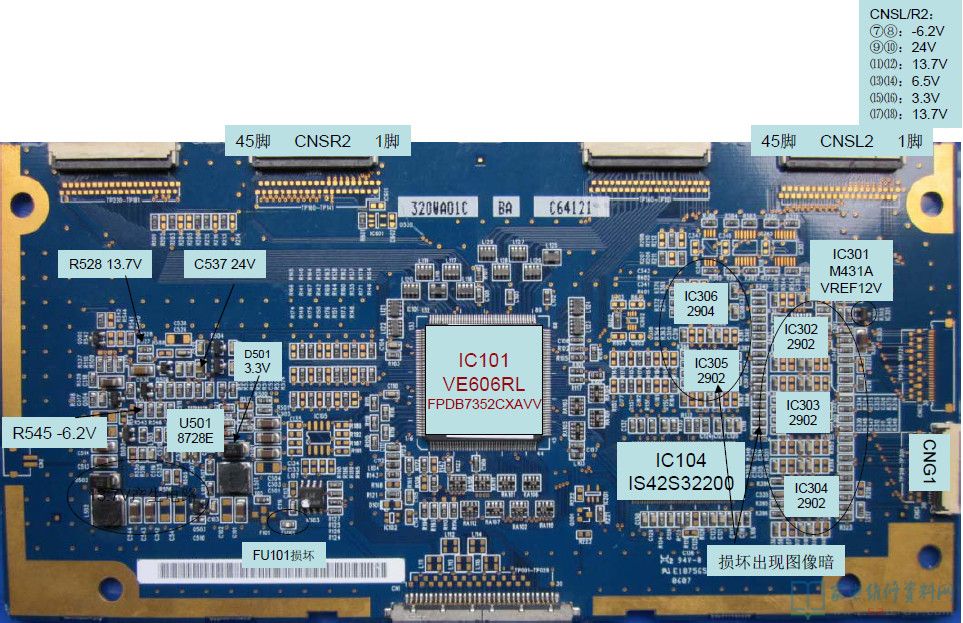

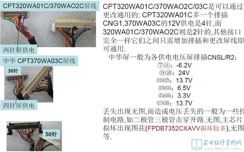

中华屏CPT370WA03C逻辑板维修图解
2018-04-12
作者:佚名
4816
CN1①②脚12V供电输入(27)脚为LVDS数据格式选择与IC101(153)脚相连此脚短路IC损坏较多出现图不良。
