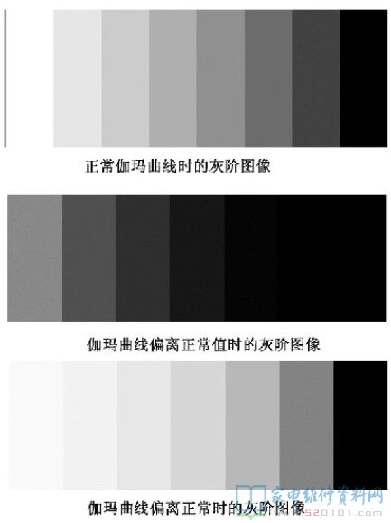

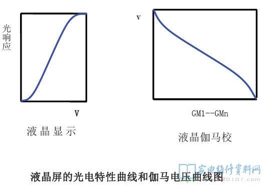

伽马校正电压对于修惯了CRT的师傅都会感到很陌生,是一个新的名词,为什么液晶电视中会有伽马校正电压呢?因为在液晶电视中,加到液晶屏上的图像数据信号电压还是线性变化的,但是液晶的电光特性是非线性,所以我们要调节对液晶所加的外加电压,使其满足液晶显示亮度的线性,即伽马【GAMMA】校正。伽马校正是一个实现图像能够尽可能真实地反映原物体或原图像视觉信息的重要过程。未校正时液晶显示系统的输入输出曲线呈近S形。伽马校正的作用就是通过对逻辑板DA变换电路送出的图像信号进行接近S形的非线性变换,像素电压和伽马校正合成叠加,合成后的电压加到液晶屏显示单元,最终使液晶显示系统的输入输出曲线满足实际要求。使液晶屏再现还原出层次分明色彩丰富的图像。
下图最上那个灰阶看,按液晶屏的不同选择合适的伽马校正曲线,就能还原出层次分明的图像。选择的曲线和正常曲线偏离,图像就会层次不分明,缺少层次,还原出的图像不清晰。如下图中的中间和最下一个灰阶图像。

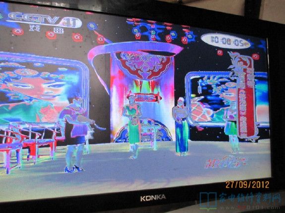

下面我们看一例逻辑板伽马电压不正常引起的花屏故障。
故障现象:花屏

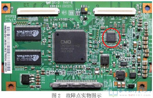

逻辑板型号:奇美V315B1-C01
故障分析:首先观察在出现菜单时颜色并无异常,说明主板送到逻辑板的信号是正常的,仔细观察屏幕图像,画面颜色不对,出现彩色镶边,图像层次不明显,由前面的知识我们知道加在液晶分子上的电压是由图像像素信号电压和伽马校正电压相叠加后通过TFT开关加到液晶像素上,控制液晶分子的正确扭曲旋转程度控制屏的透光率再现完美图像的,如果这个电压不正常,加在液晶分子的电压也就不正常,导致液晶分子错误扭曲,再现的图像色彩也就会不正常。

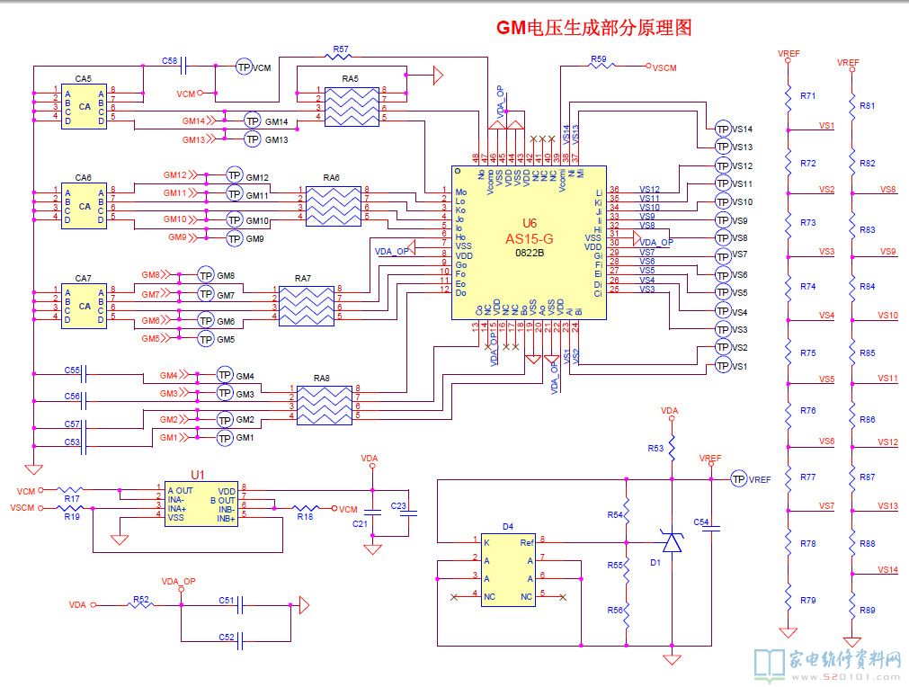

于是重点检测逻辑板的14路伽马电压检测点。由于逻辑板上一般都有一组“GM1、GM2、GM3~GMn”的测试点,这就是伽马电压的测试点,这些测试点的伽马电压是由高到低呈非等阶梯状排列。
由上图可见,逻辑板上的VREF基准电压通过电阻R71-R79及R81-R89组成的两个电阻串,由高到低分出14路伽马电压,为提高其带负载能力这14路伽马电压被送到U6[AS15-G]内,进行缓冲放大后送到液晶屏。

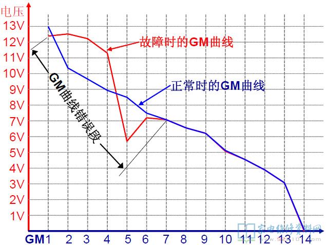

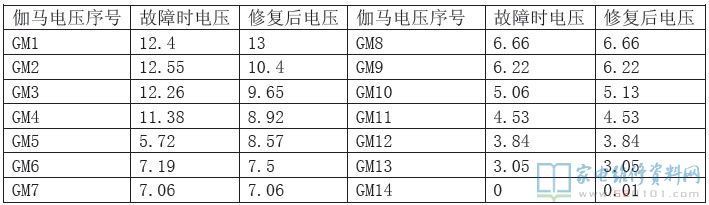

经过对故障板GM检测点的数据实测,并与以往维修时作的正常数据进行了比对,如下表所示。
经对数据核对后,明显可见GM1低于GM2,GM5低于GM6,这是不符合伽马校正电压的从高到低成阶梯状排列的规律的,这些电压点所组成的曲线也是不符合近似S型的曲线,于是确定故障点就是伽马芯片出现问题造成GM输出电压不正常,更换伽马芯片AS-15后,图像恢复正常。复测各点伽马均恢复正常,GM各检测点电压也符合排列规律,其校正曲线也正常了。
附:故障时和正常时伽马曲线的比较。
