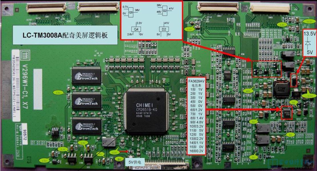

奇美LC-TM3008A逻辑板故障点图解
2018-04-12
作者:佚名
3553
由于此逻辑板在正常工作过程中会严重发热,芯片脚位又比较密集,芯片较厚本身也是发热元件,所以假焊较多出出图花无图等。
