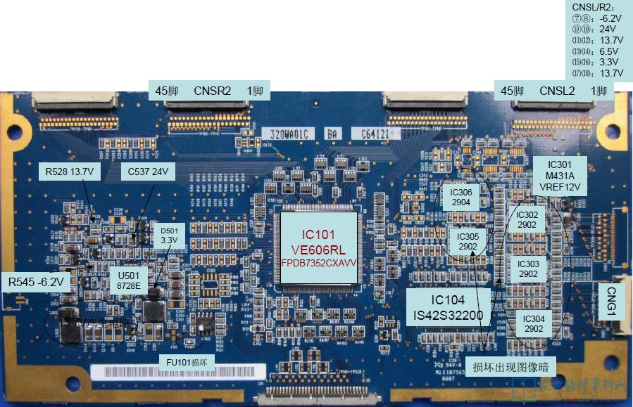

中华屏CPT320WA01C逻辑板维修图解

CN1①②脚12V供电输入(27)脚为LVDS数据格式选择与IC101(153)脚相连此脚短路IC损坏较多出现图不良。
