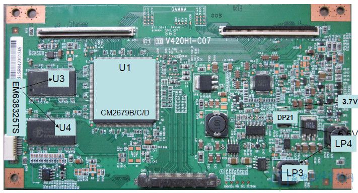

一、奇美V420H1-L07逻辑板整体外观

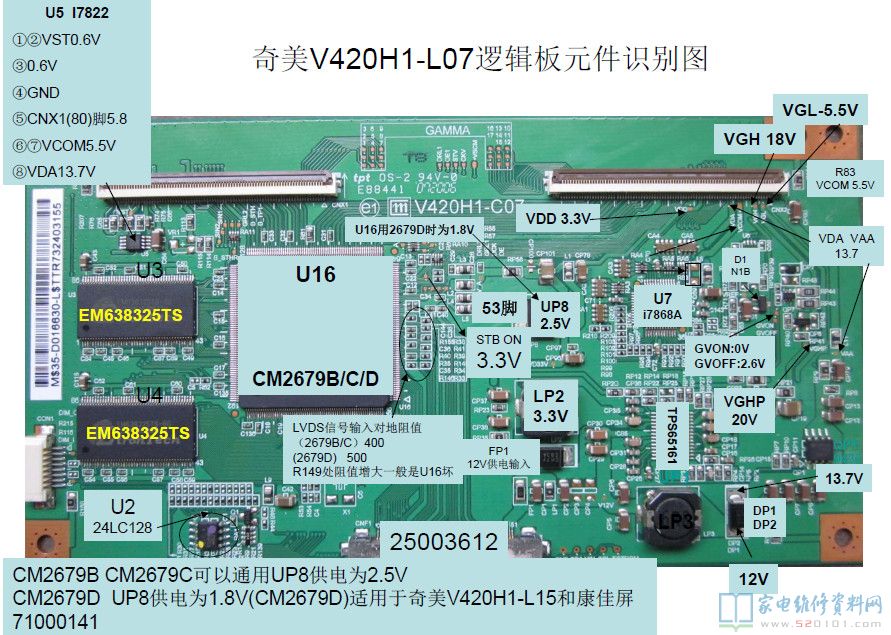

二、奇美V420H1-L07逻辑板元件识别图
备注:CM2679B CM2679C可以通用UP8供电为2.5VCM2679D UP8供电为1.8V(CM2679D)适用于奇美V420H1-L15和康佳屏71000141

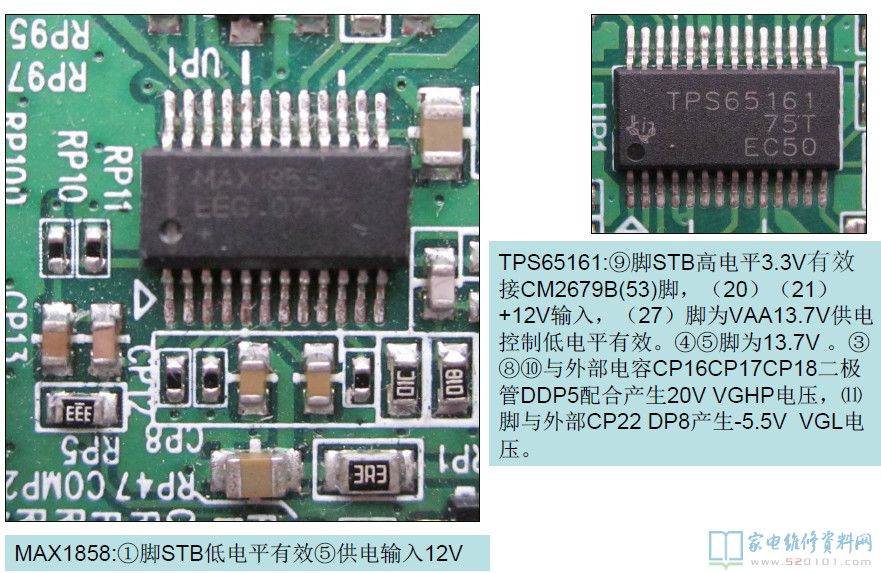

三、特别元器件图解
1、TPS65161:⑨脚STB高电平3.3V有效接CM2679B(53)脚,(20)(21)+12V输入,(27)脚为VAA13.7V供电控制低电平有效。④⑤脚为13.7V 。③⑧⑩与外部电容CP16CP17CP18二极管DDP5配合产生20V VGHP电压,⑾脚与外部CP22 DP8产生-5.5V VGL电压。
2、MAX1858:①脚STB低电平有效⑤供电输入12V
