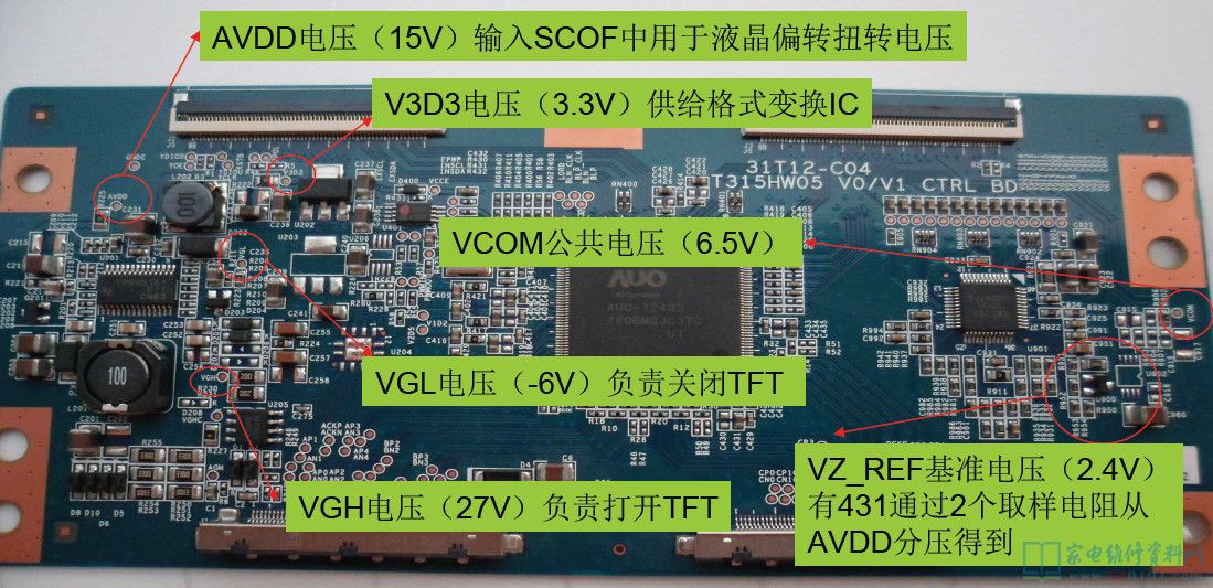

友达屏T315HW05逻辑板维修图解
2018-04-23
作者:李锦兵
5562
1、AVDD电压(15V)输入SCOF中用于液晶偏转扭转电压。
2、V3D3电压(3.3V)供给格式变换IC
3、VCOM公共电压(6.5V)
4、VGL电压(-6V)负责关闭TFT
5、VGH电压(27V)负责打开TFT
6、VZ_REF基准电压(2.4V)有431通过2个取样电阻从AVDD分压得到。
