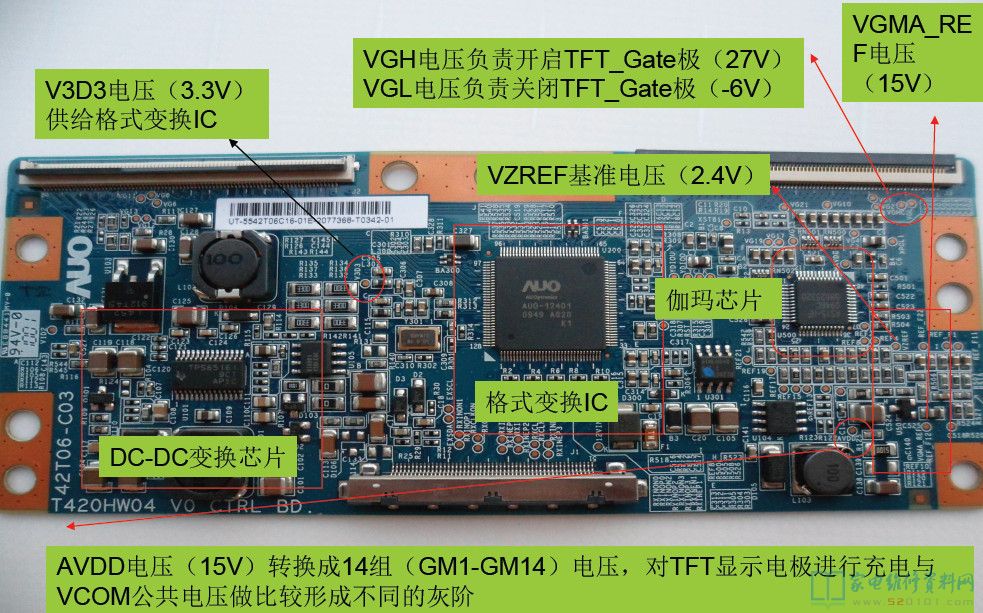

1、V3D3电压(3.3V)供给格式变化IC。
2、VGH电压负责开启TFT_Gate极(27V),VGL电压负责关闭TFT_Gate极(-6V)。
3、VGMA_REF电压(15V)。
4、VZREF基准电压(2.4V)。
5、AVDD电压(15V)转换成14组(GM1-GM14)电压,对TFT显示电极进行充电与VCOM公共电压做比较形成不同的灰阶。
