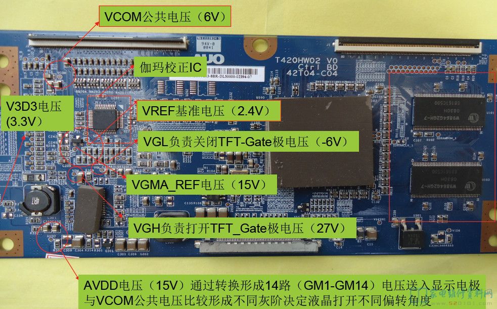

1、AVDD电压(15V)通过转换形成14路(GM1-GM14)电压送入显示电极与VCOM公共电压比较形成不同灰阶决定液晶点开不同偏转角度。
2、VGH负责打开TFT_Gate极电压(27V)。
3、VGMA_REF电压(15V)。
4、VGL负责关闭TFT-Gate极电压(-6V)。
5、VREF基准电压(2.4V)。
6、V3D3电压(3.3V)。
7、伽马校正IC。
8、VCOM公共电压(6V)。
