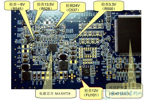

32寸中华屏电源部分电压关键点图解
